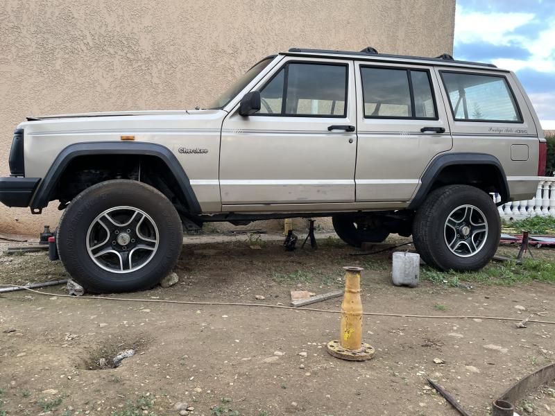

quelques petites photos :
pitain ça claque :1:

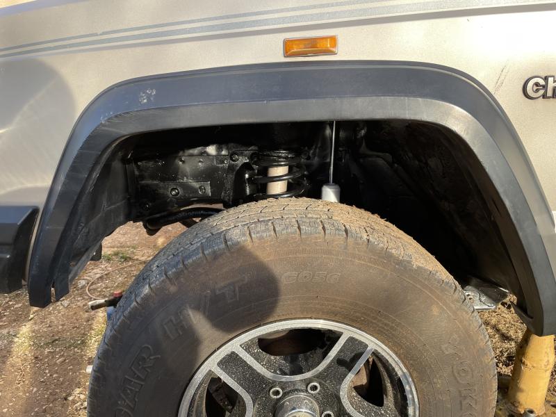

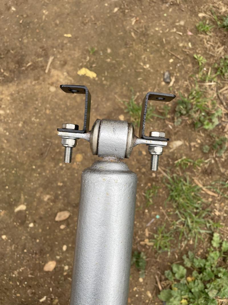

les amortisseurs arrière sont trop courts, j'ai du confectionner des calles de rallonge, en attendant je penses le printemps pour de nouveaux amortisseurs neufs plus longs
avec des vis inox svp :D
heureusement que j'ai pris que 2", entre les pneus et suspensions j'ai du prendre 10cm :mrgreen:

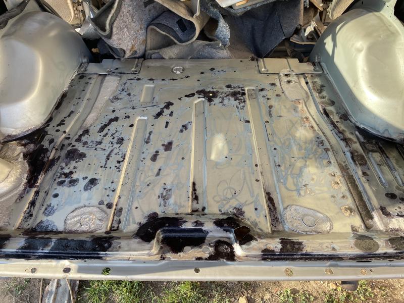

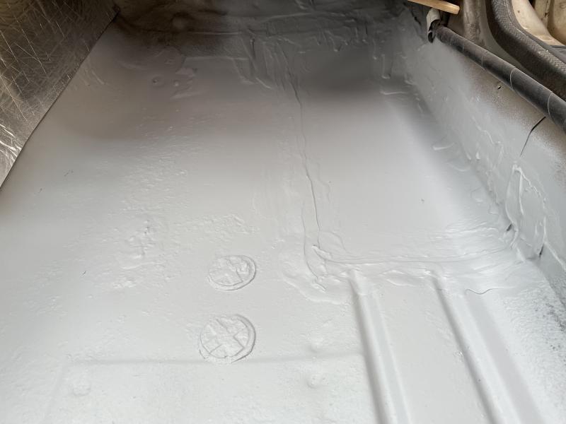

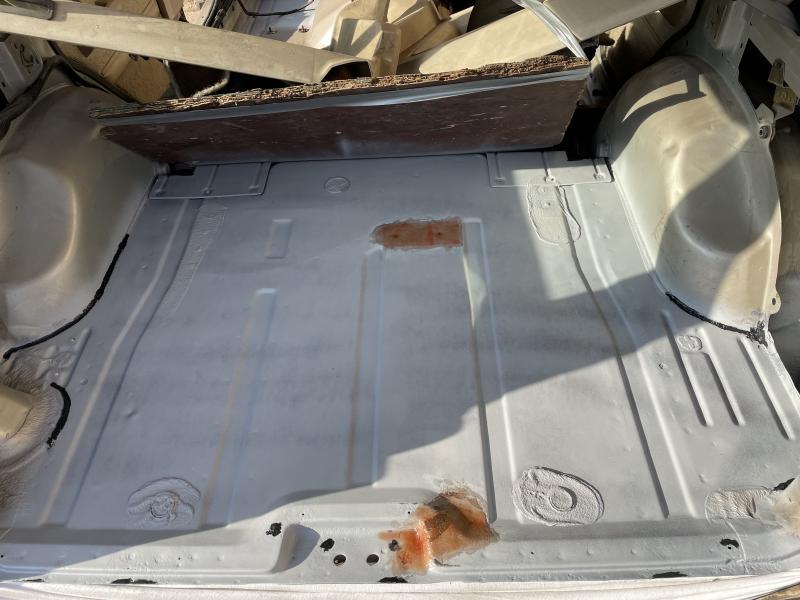

quelques nouvelles :

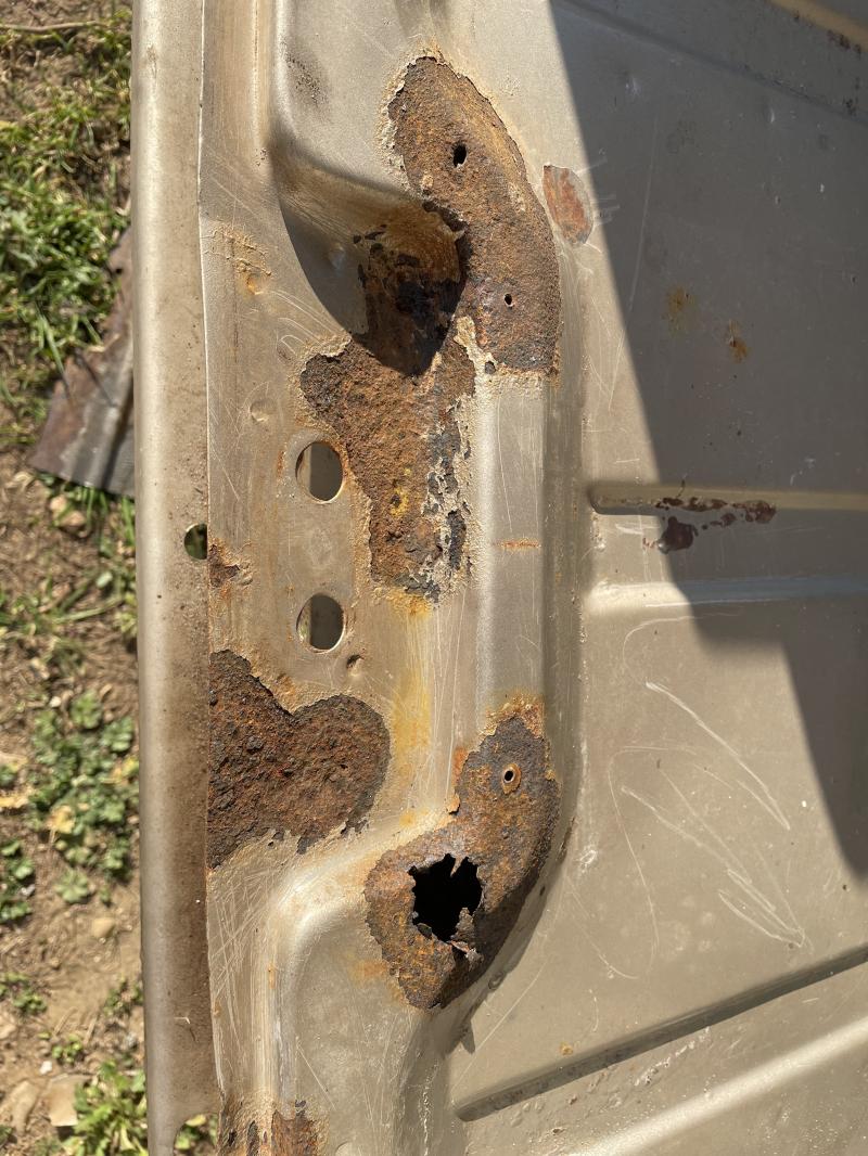

le coffre :

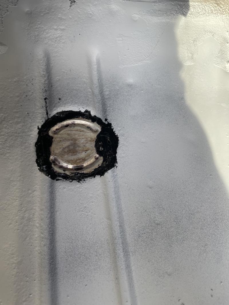

vers le milieux il y a 2 trous de fixation de l'attelage que j'ai viré (j'avais mis des bouchons caoutchouc), et en bas le gros trou vers le système de verrouillage

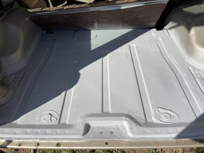

le gros trous est mal placé ... pour souder une tôle j'aurais du découper un peut plus large et former une tôle avec 3 angles et ça aurait été vraiment vraiment chiant et c'est pas non plus un endroit très important j'ai donc décidé de tout boucher avec de la fibre de verre
j'ai d'abord tout poncé et mis 2 couches de Férose
ensuite une couche d'apprêt antirouille et j'ai appliqué 2 couches de fibre, là ou j'ai poncé les joints pour atteindre la rouille j'ai réisolé avec du joint parebrise
pour finir j'ai badigeonné de Dip étanche les joints et réparations et 2 couches d'apprêt antirouille

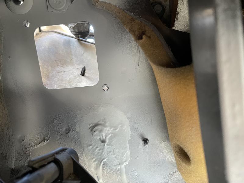

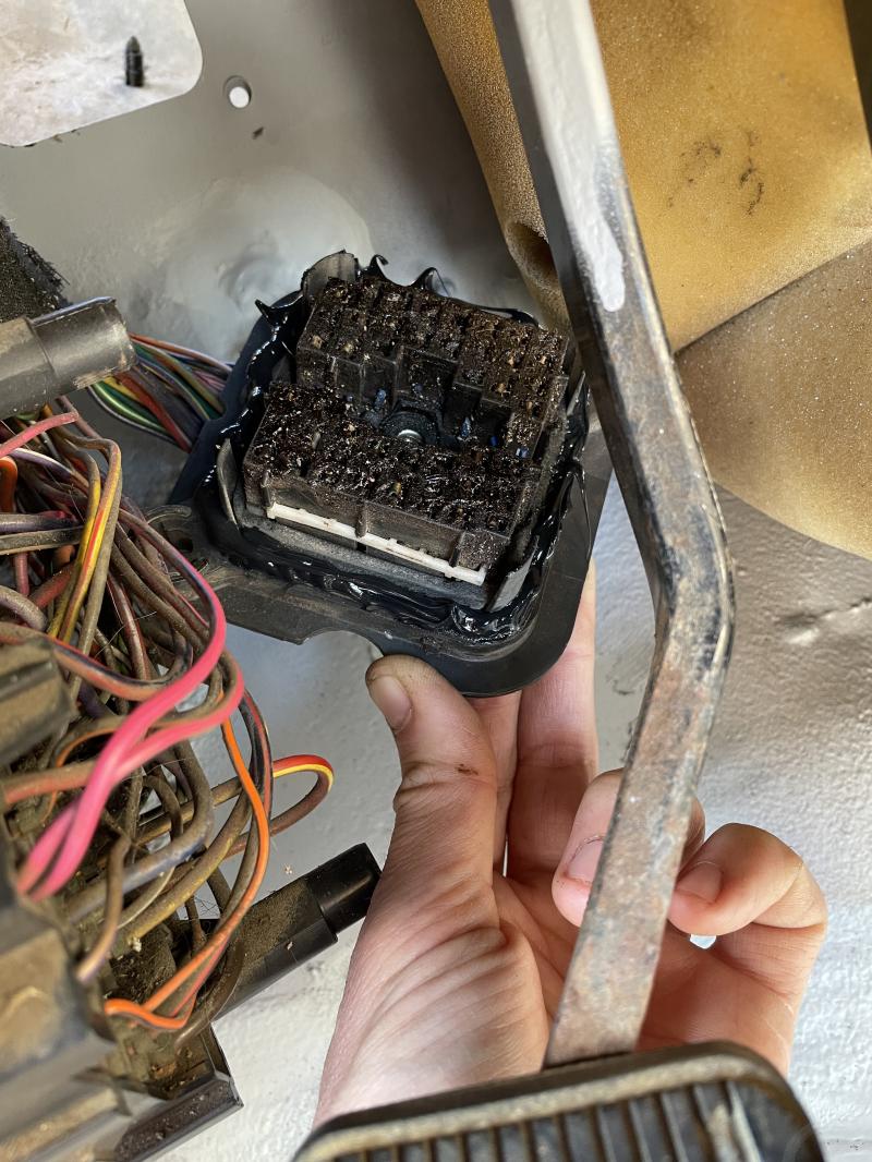

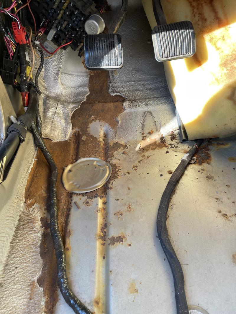

le côté conducteur :

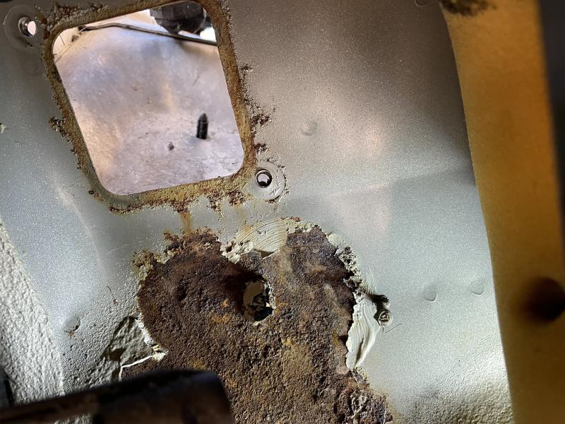

pas de trous mais il faut supprimer cette infiltration, boite à fusible biensur
bon ponçage, 2 couches de férose et apprêt antirouille
collage du bouchon à la colle parebrise et ensuite une bonne couche de Dip étanche et apprêt antirouille
pour la boite à fusible une bonne dose de joint parebrise (le noir dans les broches c'est de la graisse pour les contacts élec qui est d'origine

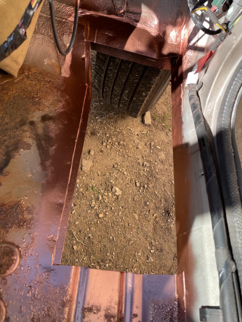

le côtés conducteur c'est en stand by en Mars je vais acheter un poste fil fourré, pour l'instant c'est à peut prés comme ça

je rappelle que je suis pas un pro, le dip étanche et joint parebrise je les avait déjà sinon j'aurais surement acheté des produits spécifiques, mais je penses qu'ils feront bien l'affaire

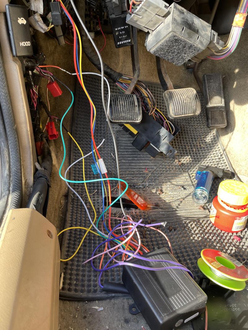

max. a écrit : 10 nov. 2022 19:21 re,
j'ai acheté un système de centralisation universel pour 20€, avec télécommande 2 boutons
un peut galéré pour trouver les bons fils mais tout fonctionne bien, même les cligno lors de l'ouverture et fermeture :1:
le plus dur c'était pour les clignos, pour l'arrière niquel mais pour l'avant j'ai du rajouter 2 diodes pour que ça fonctionne
Salut Max, comment as tu trouvé les bons fils ? Je n'ai pas les memes broches que toi.

Flo a écrit :Salut Max, comment as tu trouvé les bons fils ? Je n'ai pas les memes broches que toi.
salut, désolé j'avais pas vu ton message à la suite du tuto
si je me souviens bien j'avais démonté la partie boutons dans le portière pour chercher la couleur des fils pour l'ouverture fermeture, après obligé que tu les retrouves sous le tableau de bord à gauche

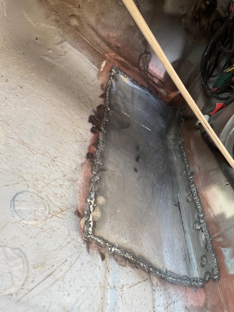

hello, presque fini :mrgreen:

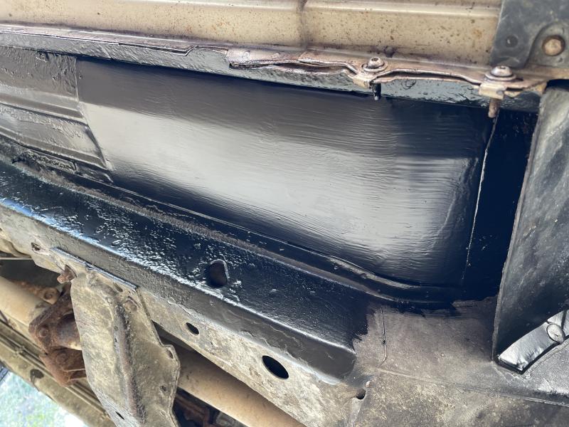

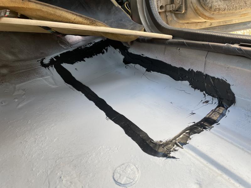

voilà la "rustine", au fil fourré 0.9mm, c'est pas super beau mais on s'en fou c'est costaud :1:

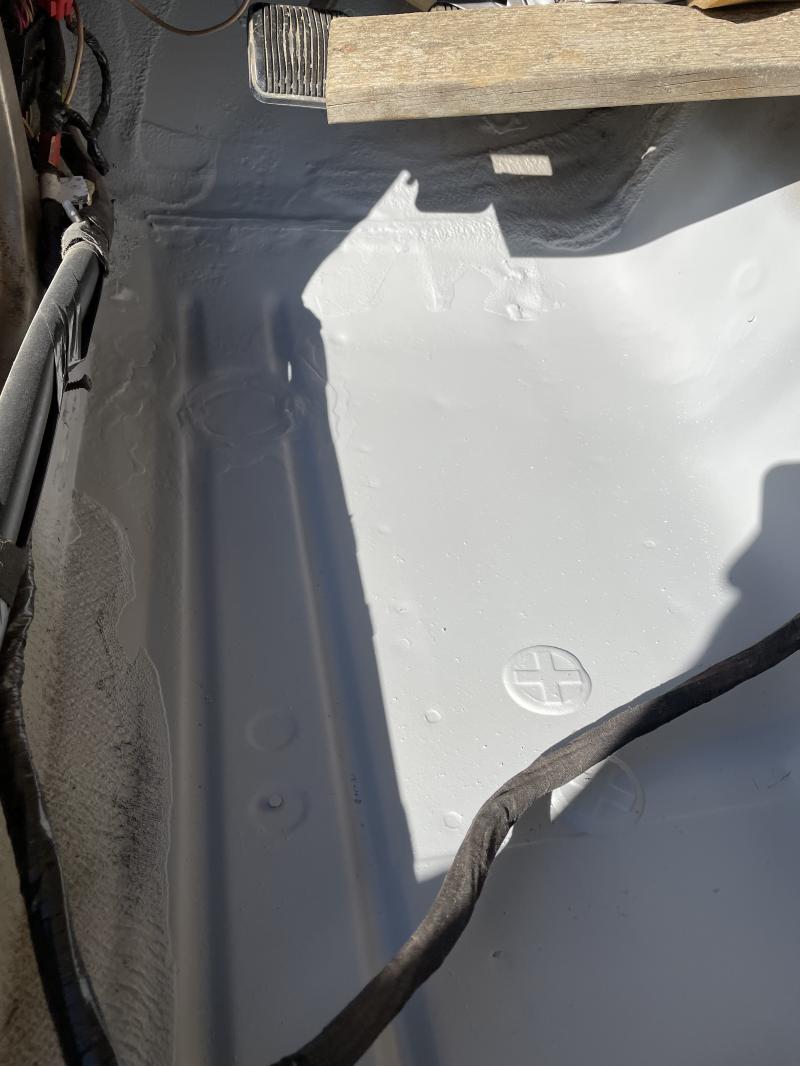

deux couches de Férose, apret antirouille une bonne couche de joint parebrise et deux couches de dipétanche :mrgreen:

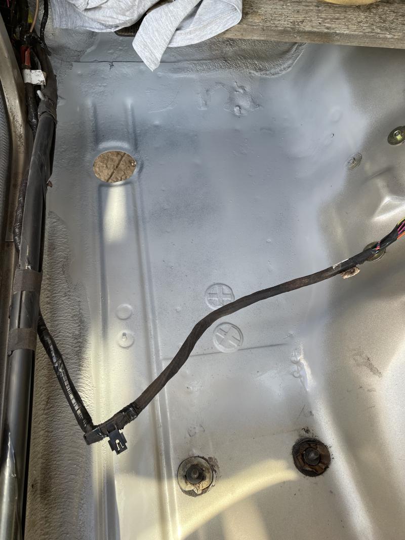

le dessous deux bonnes couches de peinture antirouille

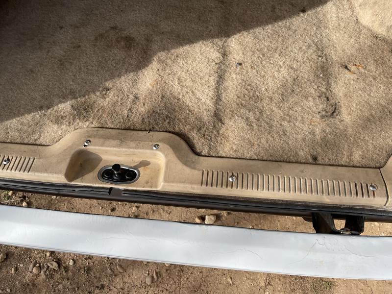

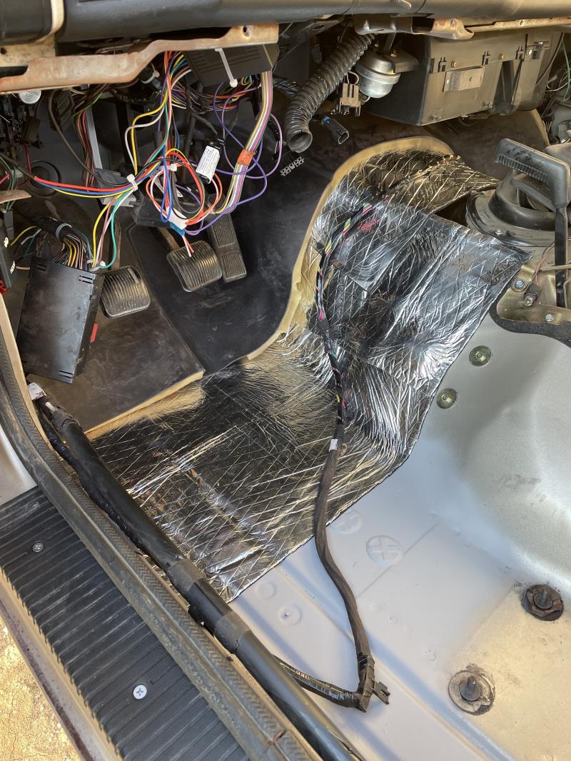

petite couche d'isolant phonique :1:
quelques bricoles :

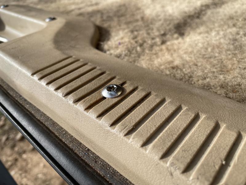

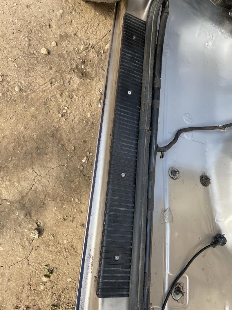

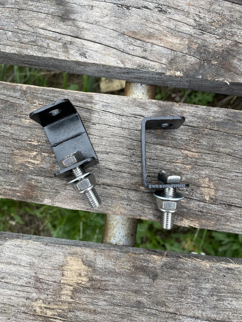

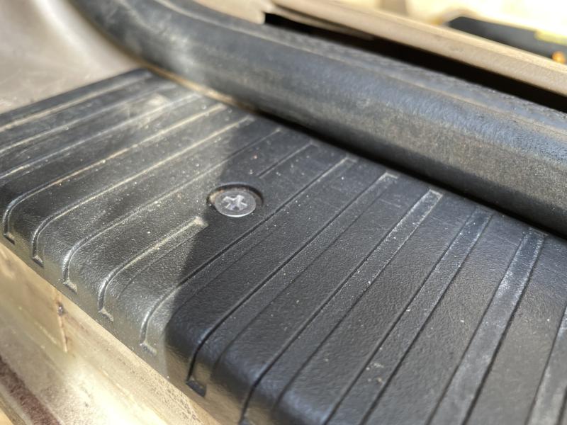

les vis des "seuil de porte" étaient rouillées ça faisait dégueulasse, le dessous est propre, j'ai mis des vis inox :1:
le cache plastique dans le coffre : quand je l'ai démonté les vis étaient pourries rouillées je l'ai ais toutes défoncées et le plastique aussi en passant ...
du coup au remontage j'ai cherché des vis avec une grosse tête pour que ça fonctionne, en inox biensûr :mdr2:
