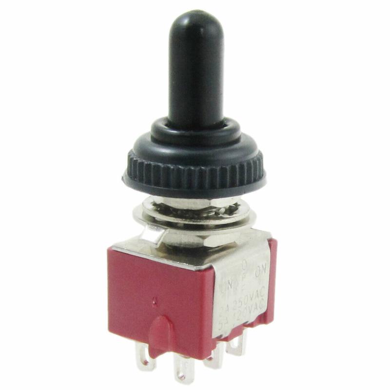

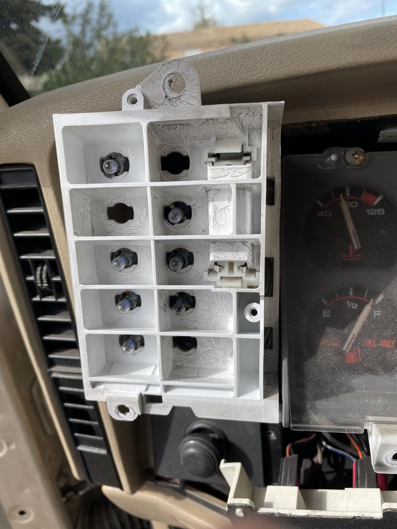

mise en place d'un coupe circuit + led rouge clignotante
j'ai planqué un commutateur de se type dans l'habitacle, il faut qu'il ai au moins deux contacts, un no et un nf
quand j'actionne le commutateur ça coupe l'alimentation du préchauffage et active la led rouge

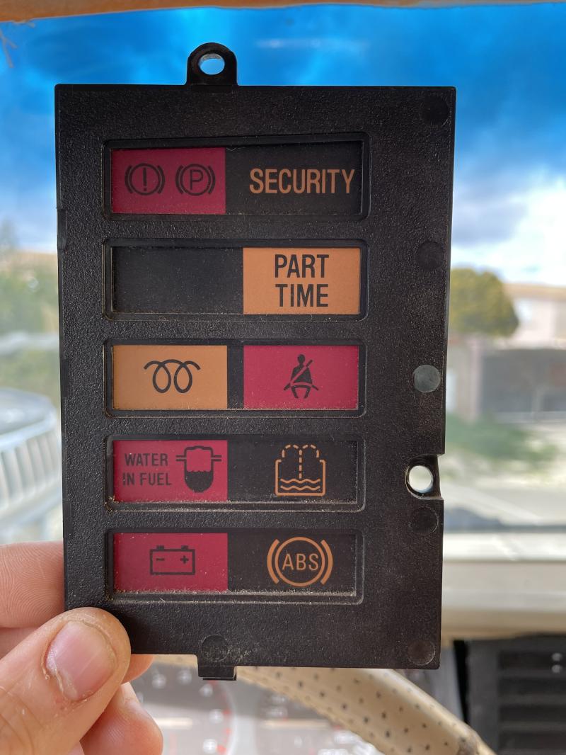

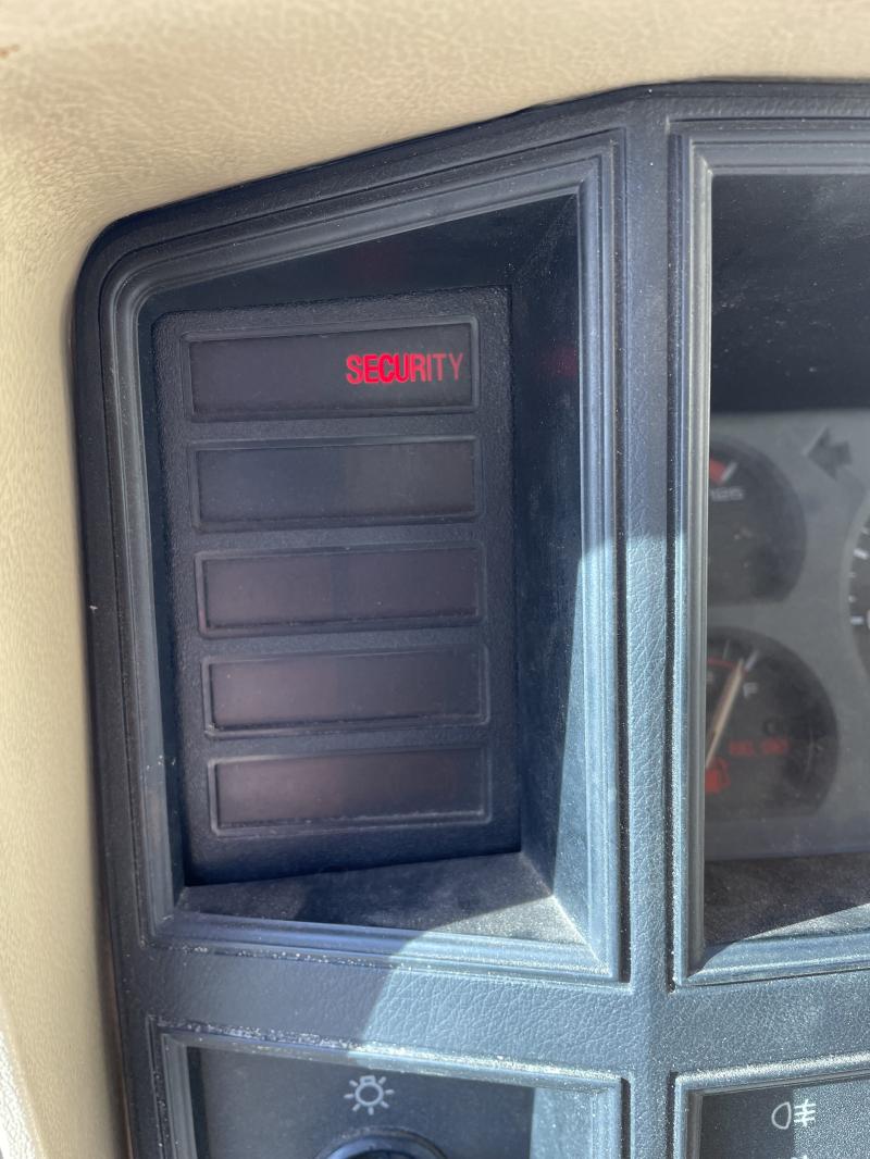

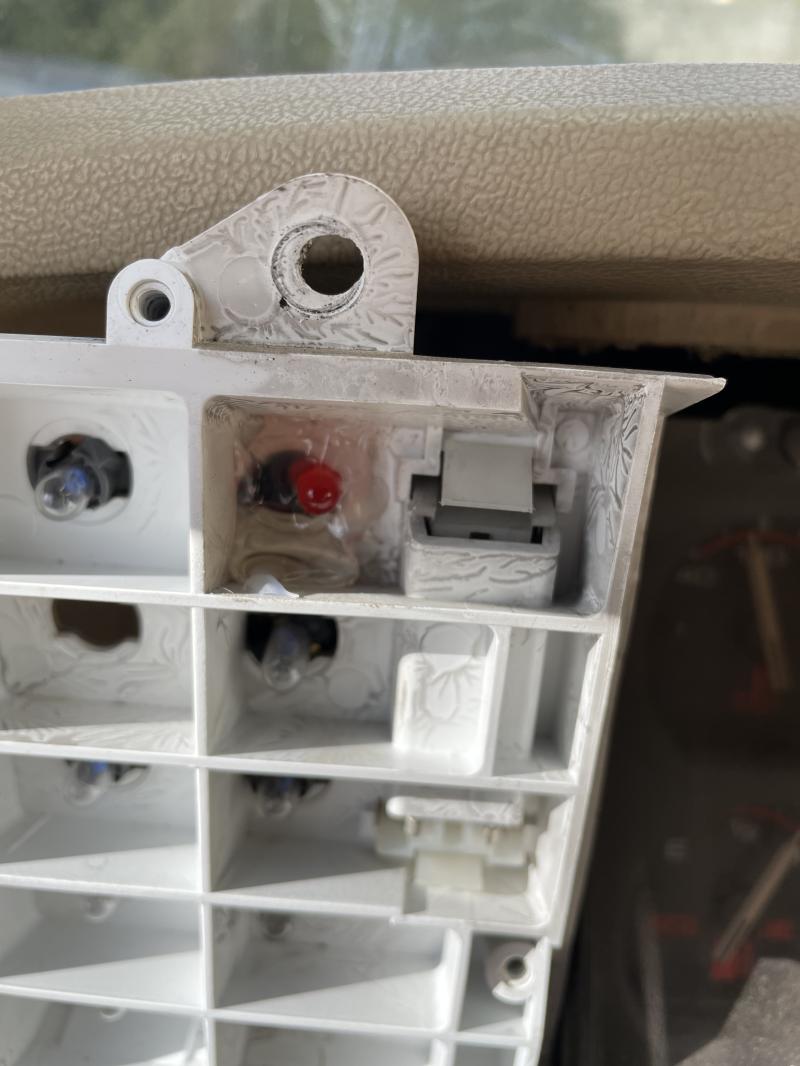

j'ai démonté la partie gauche du tableau de bord pour insérer la led et là MAGNIFYQUE y a un emplacement inactif avec en plus marqué "security" !! trop bien :1:
j'ai fait passer la led et je l'ai collée avec le pistolet à colle
PARFAIT !! là on voit pas mais ça clignote :1:

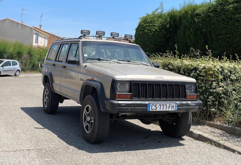

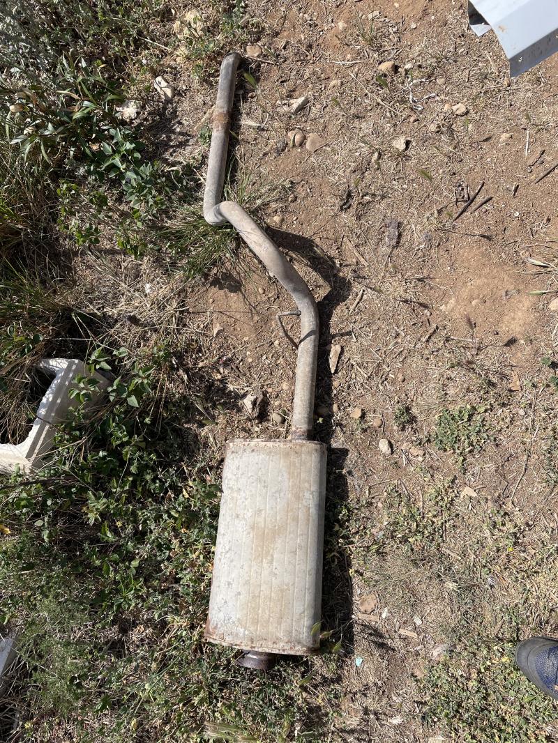

je voulais remplacer l'échappement car le silencieux étais percé, la sortie était rouillée et ça faisait moche, j'ai cherché partout ça me revenait à ~280€ ...

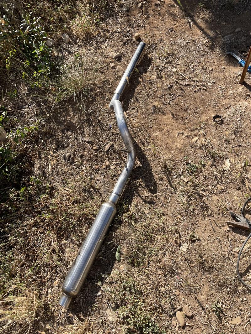

ducoup je me suis fait du "sur-mesure" :D
à la place du silencieux j'ai soudé un glasspack, j'ai gardé la partie coudée qui passe sur le pont et pour la sortie j'ai tout remplacé par un tube inox diamètre 55 au lieux de 51 pour faire plus gros :mdr2:
glasspack 60€ + 50cm tube inox 20€ = 80€ 8) 8)

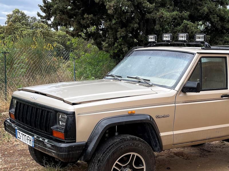

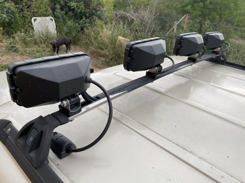

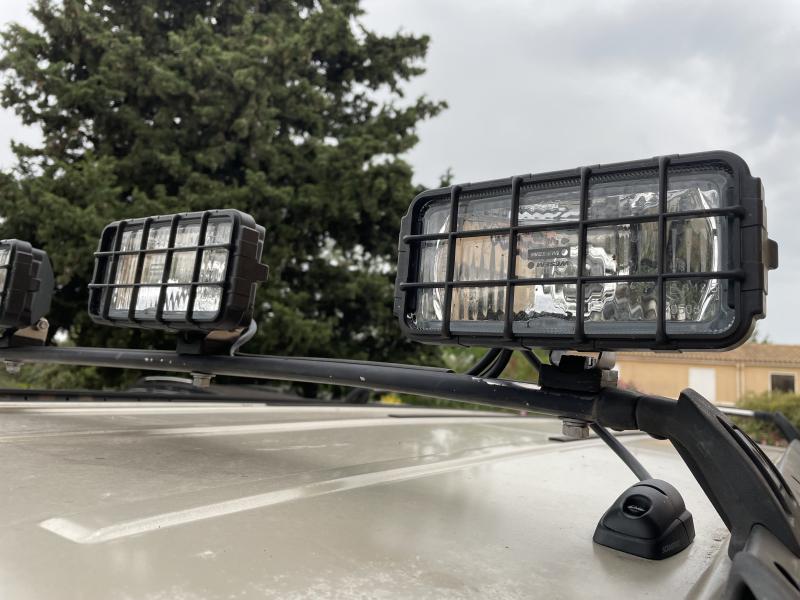

mes petits spots :
finalement pour passer le câble j'ai opté pour un passe câble pour bateau, il est stylé et je penses y a pas mieux niveau étanchéité :1:

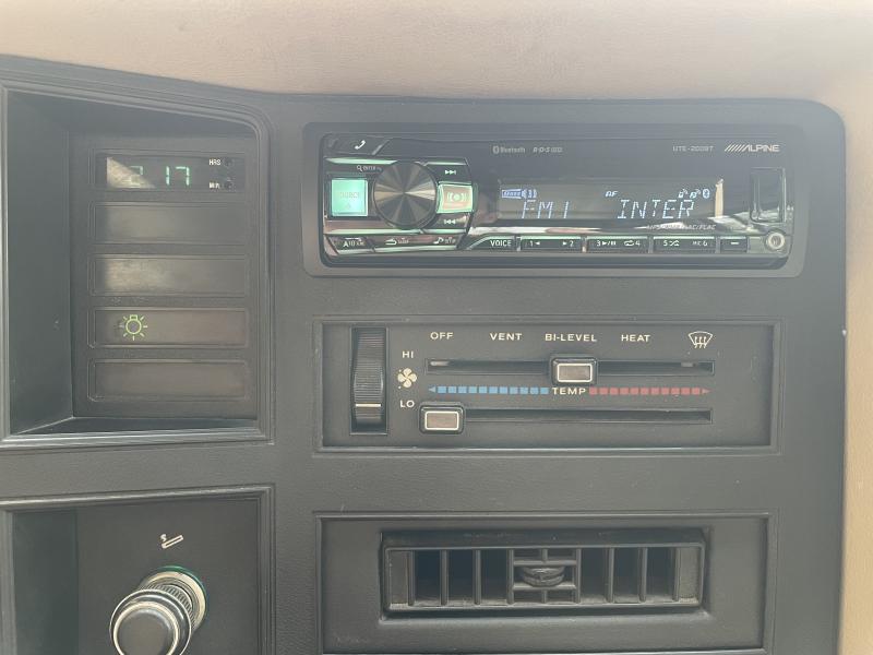

j'ai aussi remplacé l'autoradio qui était vraiment trop vieux, j'ai pris un Alpine, il fait pas spécialement "vintage" mais il est assez sobre et je peux modifier l'éclairage pour que ça aille avec l'éclairage du tableau de bord :1:
