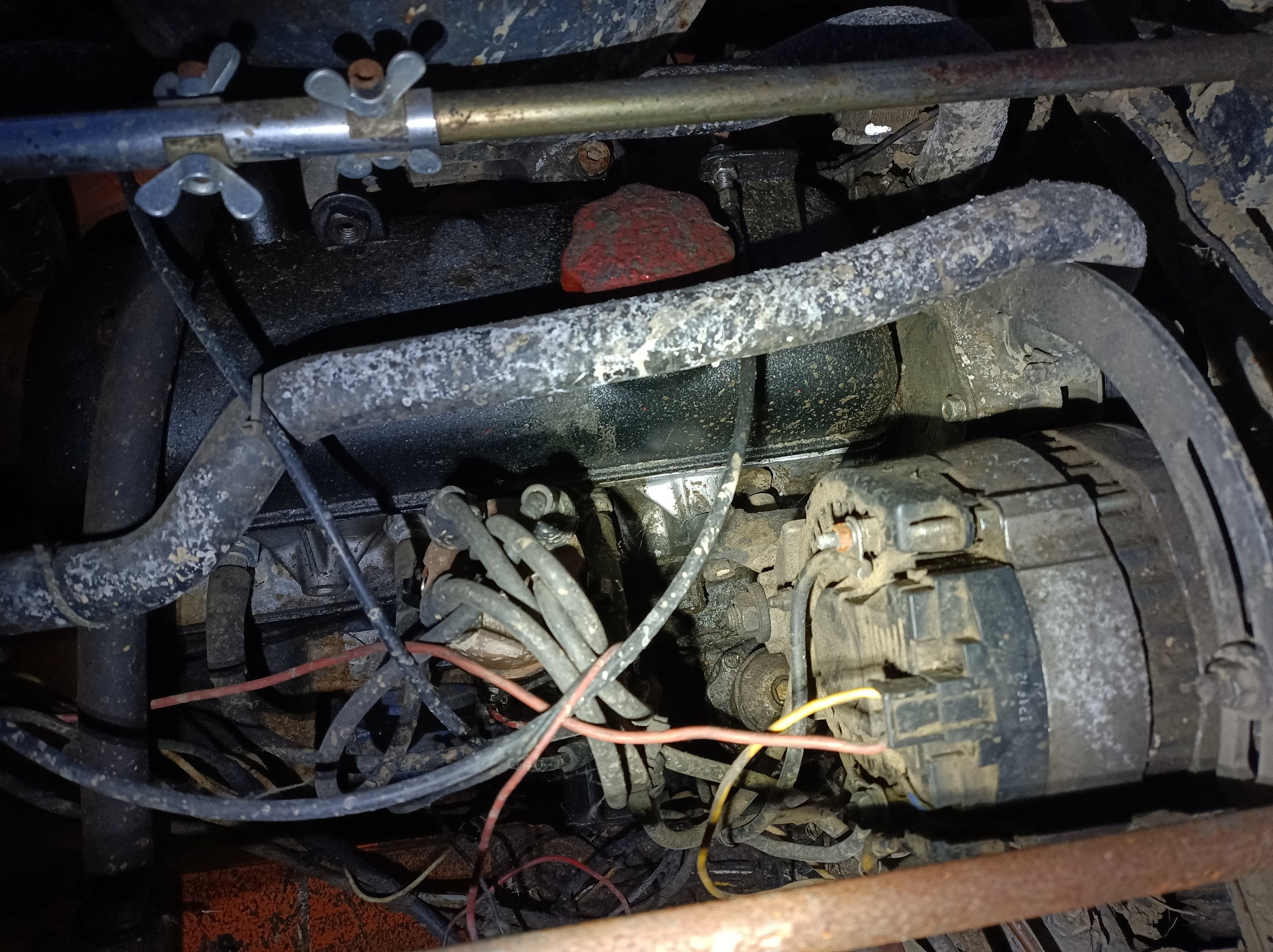

Si j'y pense demain, j'irai ouvrir le capot de la sinpar : c'est un faisceau 6v passé à 12v , alternateur avec régulateur intégré....

Le jaune, c'est l'excitation, à raccorder au fil qui est sur le régulateur
Le rouge, le voyant ( que j'ai câblé sur un voyant d'huile, en doublette , sur les tableaux de bord de première génération, il n'y a pas de voltmètre)

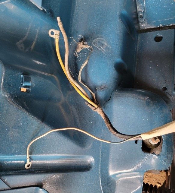

Je m'étais déjà renseigné sur les sites de 4L pour les connexions mais j'appréhende quand même un mauvais branchement....
Voilà ce que j'ai comme câbles d'origine, le fil d'excitation a quelque peu fondu....
