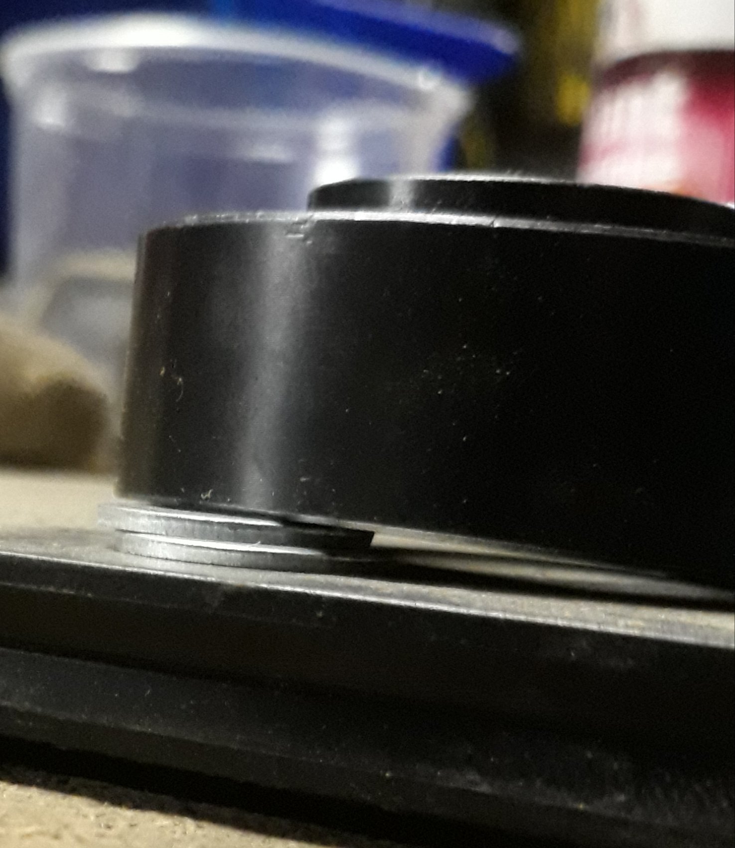

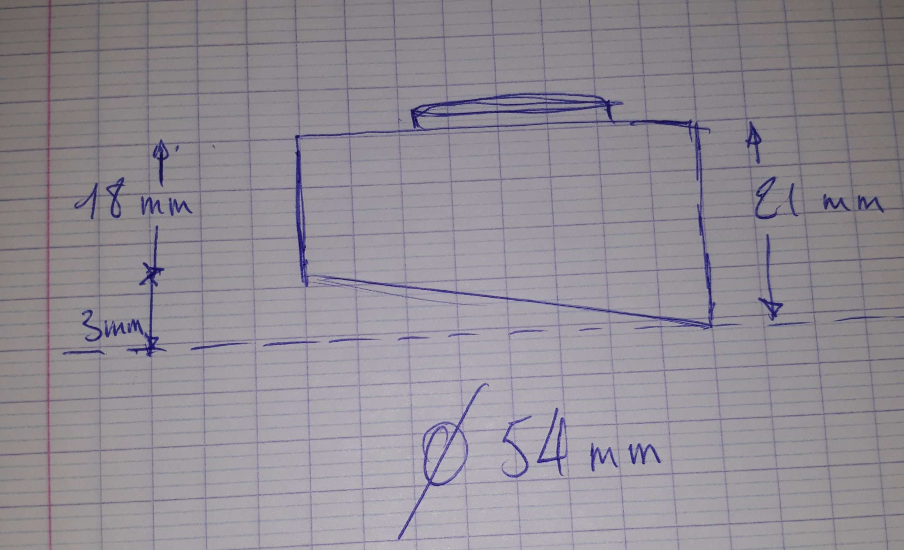

Bon, jai pas encore mangé...depuis hier
... si : 2 sandwich triangle
...bon enfin : les potes passent avant la bectance...
Donc la douille a un biseau qui lui donne une difference de hauteur de 3 mm : elle fait 21mm d'un côté, 18 mm de l'autre, un diamètre de 54 mm voilà
A tableeeeeeeeeeee
A tableeeeeeeeeeee

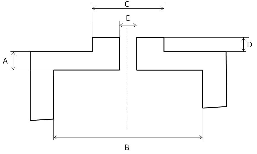

Salut, si tu as encore la douille, est-ce que tu peux mesurer les cotes du schéma ? Je vais essayer de m'en faire fabriquer une à mon travail. D'avance mercimartini a écrit : ↑18 déc. 2020 20:47 Bon, jai pas encore mangé...depuis hier... si : 2 sandwich triangle
Donc la douille a un biseau qui lui donne une difference de hauteur de 3 mm : elle fait 21mm d'un côté, 18 mm de l'autre, un diamètre de 54 mm voilàA tableeeeeeeeeeee
