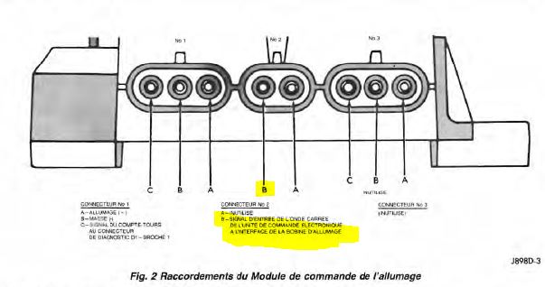

J'ai un scanner Span-On MT 2500 (la "valise" d'origine) en permanence branché sur la prise obd et les paramètres que je lis alors sont normaux : LOOP STATUS CLOSED, la sonde lambda "travaille" , température d'eau correcte, TPS 0,70V, seuls remarques (de mémoire) un peu hors normes : rotation de ralenti un peu basse (550tr/min env), ST FULL TRIM un peu faible (dans les 90 de mémoire au lieu des 120-140 habituels), mais je n'ai ce jour là que 30 minutes sur place, et le motoriste me rassure en disant qu'il va trouver le problème.
Fin de semaine, il me rappelle : il pense que cela vient de l'allumage. J'ai un faisceau et une bobine et son support électronique d'avance et je lui propose de lui amener pour tester; nous sommes le samedi 27 avril. Je ne vois pas tellement pourquoi la bobine (qui avait moins de deux ans) aurait lâché mais il m'explique alors qu'au premier démarrage du moteur, qu'il a laissé tourner au ralenti pendant une heure, le doigt de l'allumeur a fondu (il l'a commandé et remplacé lui-même) et que cela aurait pu endommager la bobine ou autre... Bon...

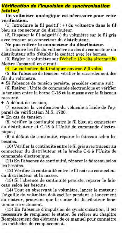

Après test avec ma bobine + support électronique + faisceau = idem, même problème, ça pétarade; il pense alors au capteur de position de vilebrequin dans la tête delco... En effet, quand on le débranche, le moteur continue de tourner ... ! [c'est normal ça ?]
Nouvelle commande chez RockAuto qui arrive le 6 avril, à 20€ près j'ai pris une tête complète WORLD POWER SYSTEMS DST4692
Test avec la nouvelle tête = idem, même problème, ça pétarade; le motoriste continue ses recherches en testant tout ce qu'il peut... Capteur MAP : OK, CPS: OK, ....

De mon côté j'ai lu ce que j'ai pu à droite et à gauche et je suspecte une désynchronisation de l'allumage, dû soit à la position de la tête d'allumeur (vérifié par ses soins), soir au montage du volant moteur (il dit qu'il n'y a qu'un montage possible)... Qu'en pensez-vous ? Le volant moteur peut-il créer ce genre de problème s'il n'est pas aligné correctement avec le convertisseur de couple ? Voyez-vous une autre cause possible ?
Je vais y aller demain mardi pour relever le maximum d'indices, avez-vous des idées à me soumettre ?
