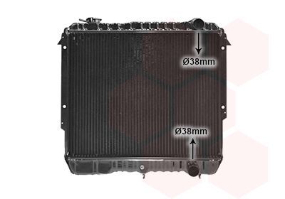

c'est un petit comme ça, en cuivre
mais après réflexion je penses le réparer moi, la fuite est en haut au niveau de la soudure de la "boite à eau", je l'emmènerai au boulot et avec le chalumeau et de l'étain ça devrait le faire
et après je lui ferais un gros lavage et peut être même à l'acide chlorhydrique

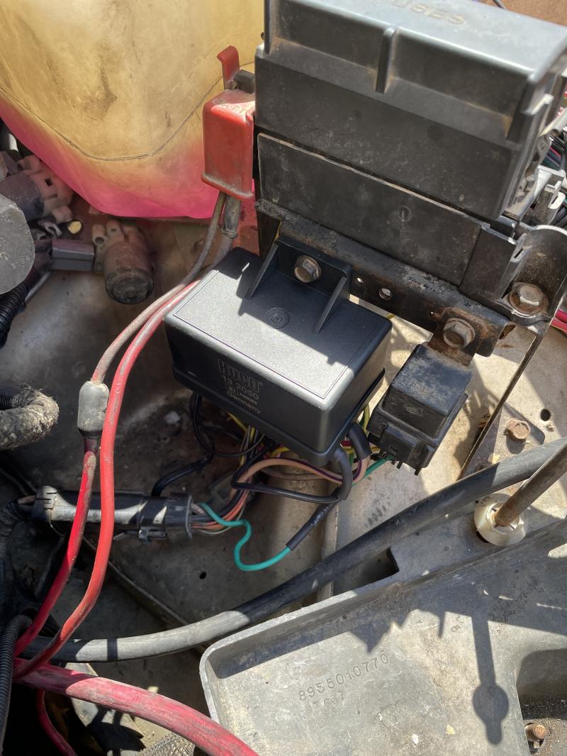

hello, voilà mes dernières bricoles :

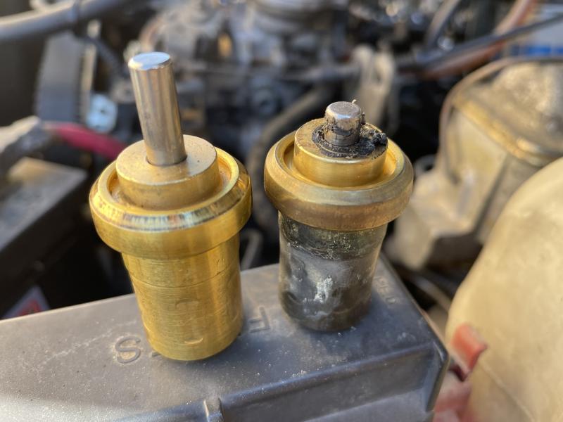

remplacé la capsule thermostatique
25€ sur yakarouler, une affaire
le préchauffage restait constamment allumé, j'ai remplacé tout le système par un simple boitier, un que l'on trouve partout
j'ai reçu le manchon et le thermocouple pour la commande du ventilateur de refroidissement
le thermocouple j'ai pris un qui déclenche le ventilo à 95°c et qui le coupe à 90°C, y avait plus haut et plus bas, je penses que c'est un bon compromis ..

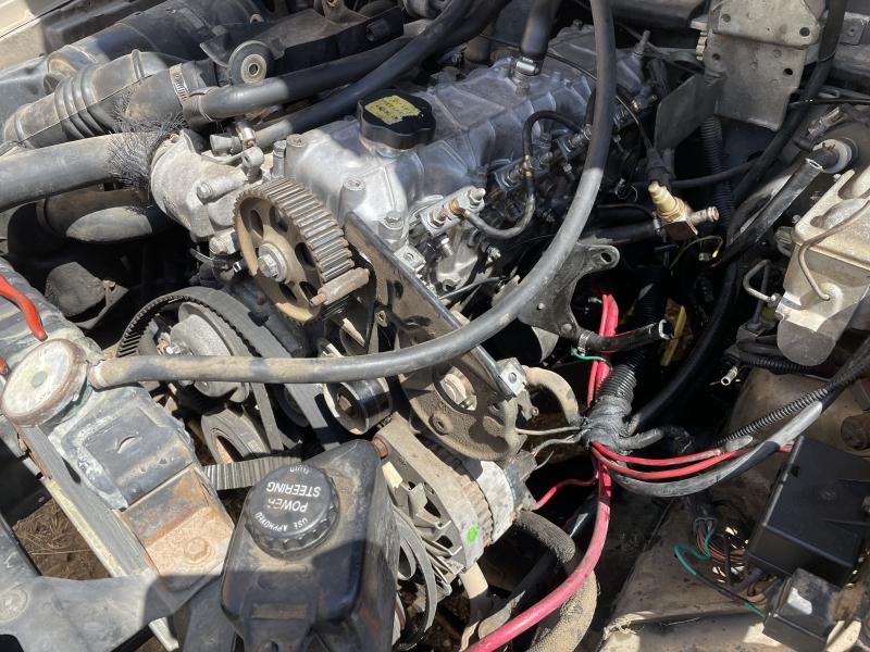

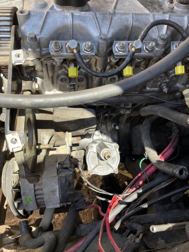

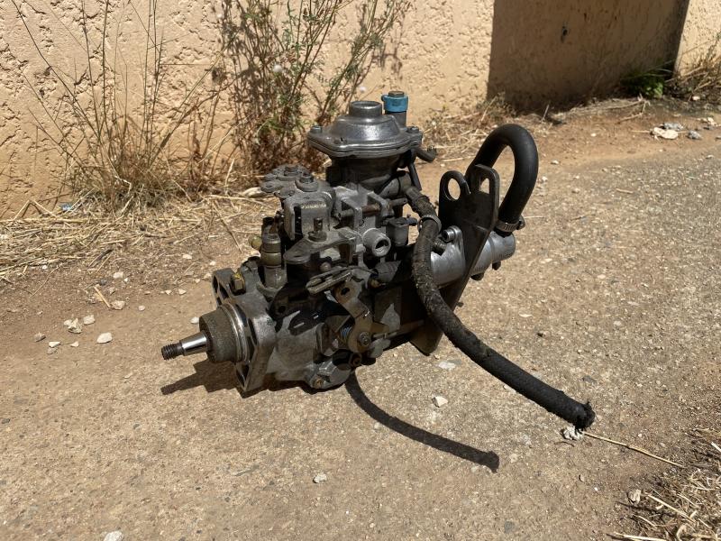

malgré le recalage de la pompe le moteur me refait le même souci qu'avant ... tourne sur 3 cylindres et fume énormément ...
j'ai contrôlé la distri ras, j'ai pensé à la pompe qui doit être encrassé, je l'ai gavé de dégrippant et laissé agir ~ 24h, je rebranche tout et je démarre, niquel il tourne bien, 3mn et rebelote ..
du coup on va la démonter et voir se qui y a dedans

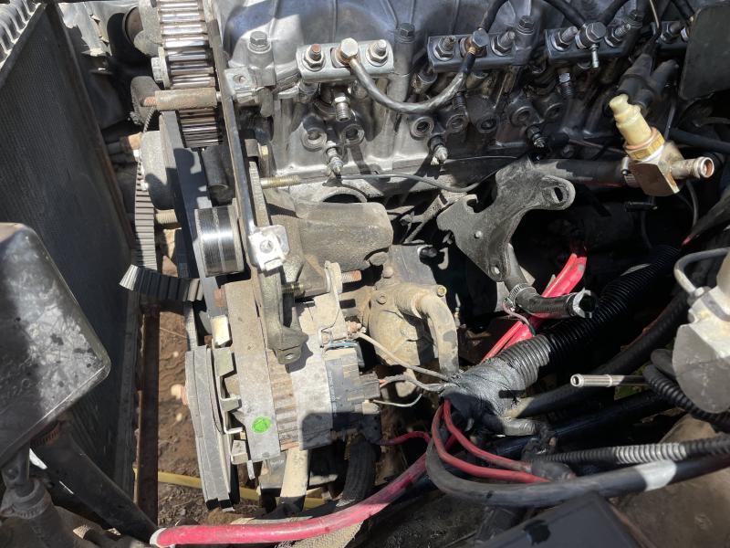

si j'ai bien compris c'est la pompe à vide qu'on voit sur cette photo (là au dessus), je vais en profiter pour regarder la fameuse tige qui entraine la pompe à huile, paraît que c'est par là
voilà, la suite au prochain épisode ..

Oui, la fameuse tige (qui est toujours dispo chez Renault au besoin) est juste en dessous.
Attention pour la retirer de ne pas la faire tomber dans le carter d'huile.

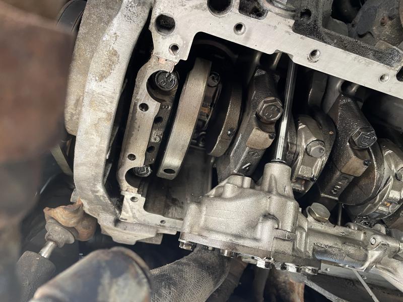

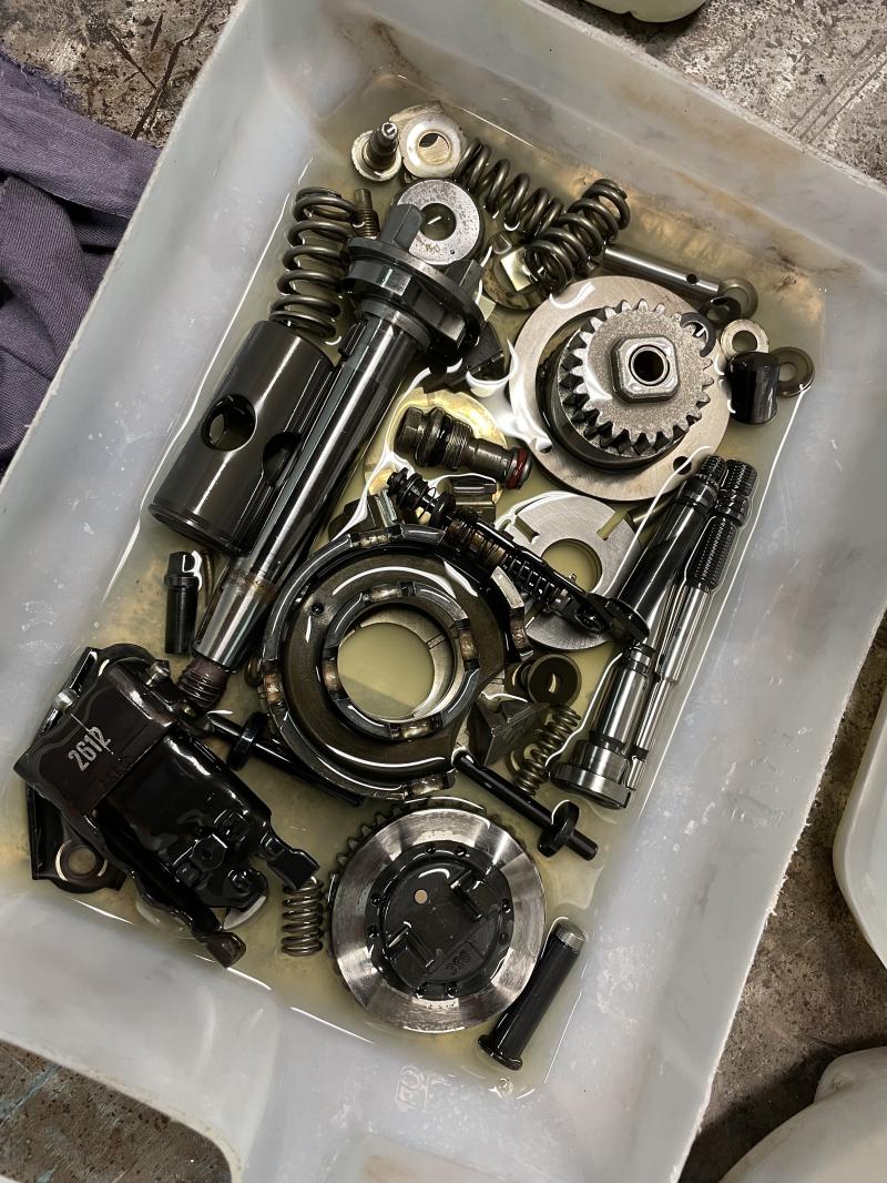

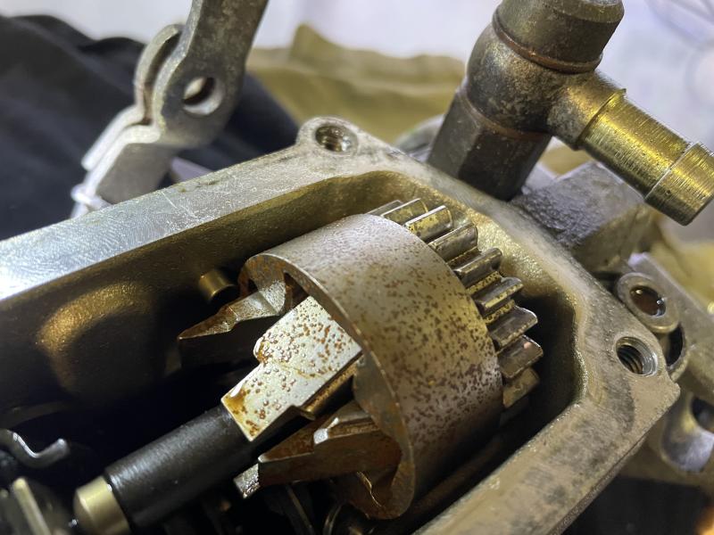

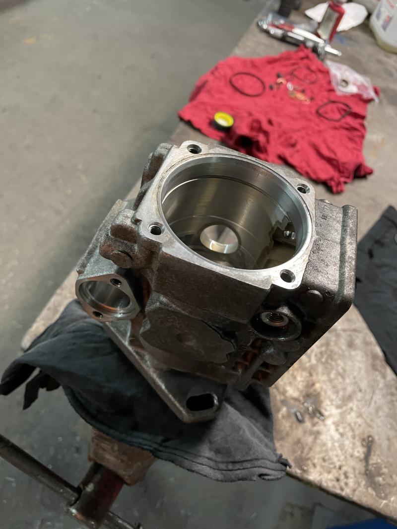

j'ai jeté un œil à la pompe, je ne vois rien d'anormal à part qu'on dirait qu'elle est rouillée
elle a du bouffer de l'eau ..

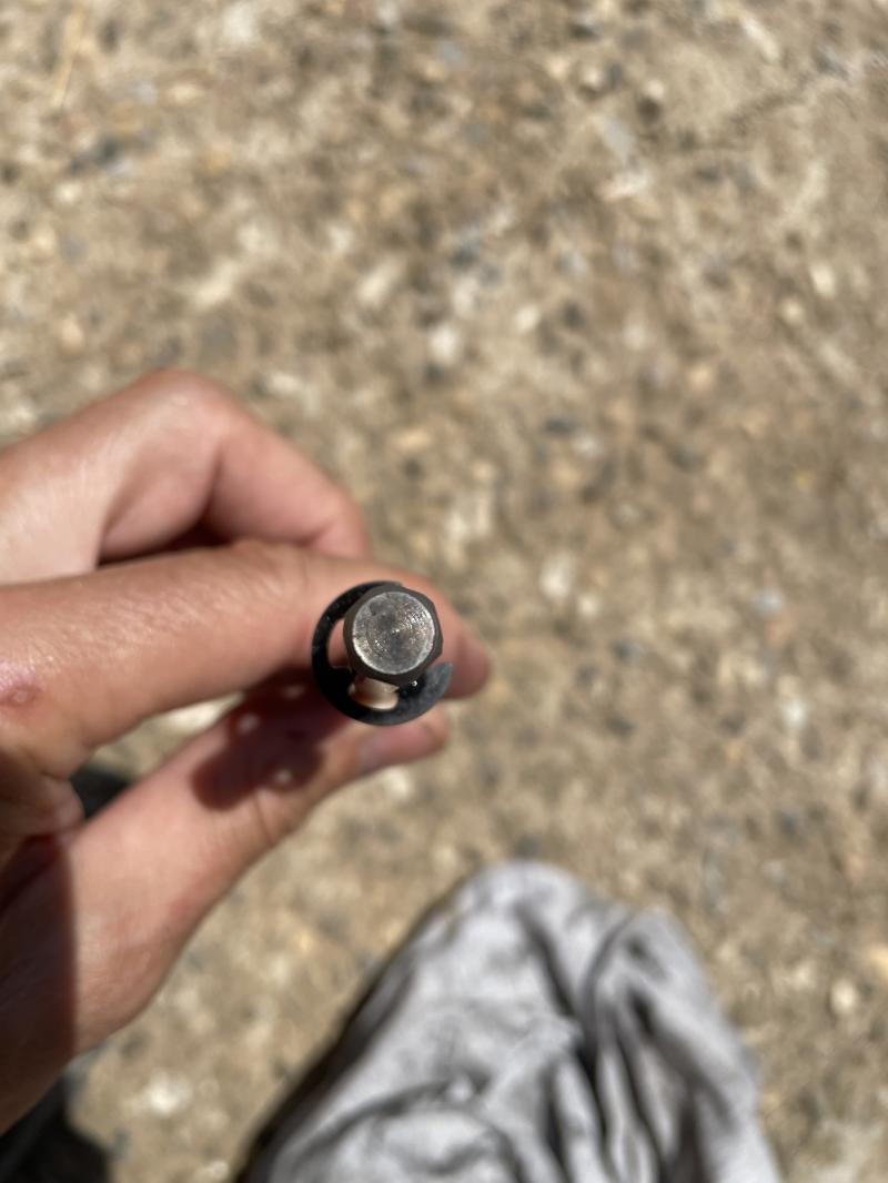

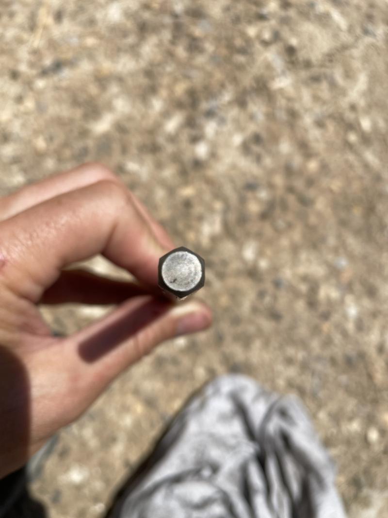

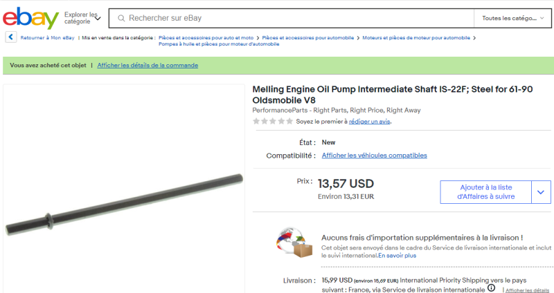

y a pleins de tuto sur YouTube, beaucoup de vidéos sur les pompes VE, du coup j'ai commandé la pochette de joints, je vais complètement la démonter, la nettoyer + joints neuf et on verra bien, je vais aussi vider le réservoir, le mec avait mis du rouge (ou rosé ?

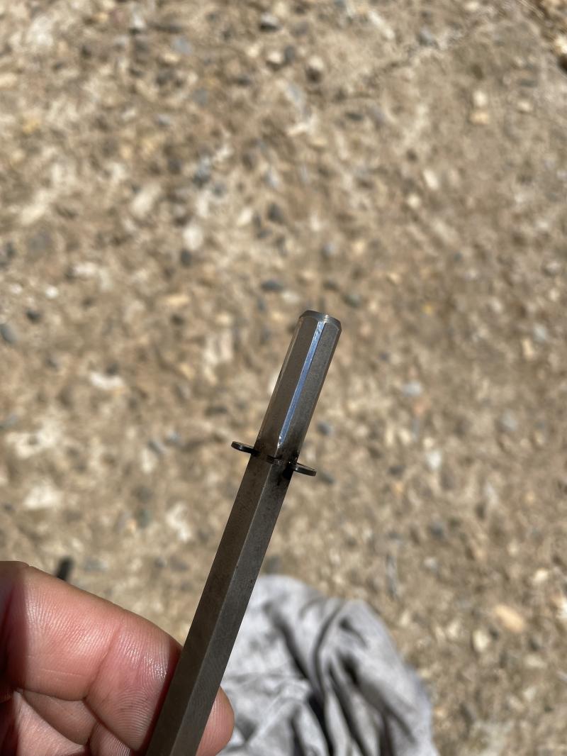

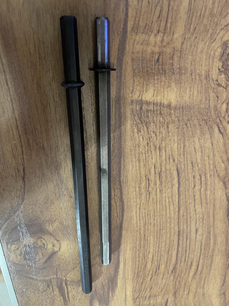

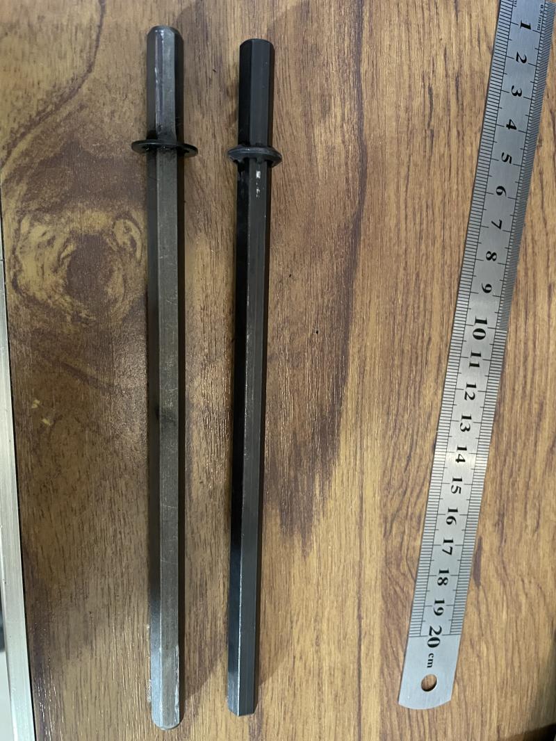

l'arbre de la pompe à huile, ça va c'est pas trop mal du coté pompe à vide, par contre coté pompe à huile c'est beaucoup plus prononcé (265000 km)
je penses que ça peut tenir encore longtemps mais tant que j'y suis je le remplace, par contre impossible à trouver ...
mais j'ai trouvé un "équivalent" pour 39$, un arbre de pompe de v8
en acier renforcé, apparemment il est plus long mais c'est le même diamètre, un coup de scie et ça sera bon

- Messages : 13946
XJ à 300€
La référence chez Renault:
Axe : 7700860570
Circlip: 7703066231
Axe : 7700860570
Circlip: 7703066231

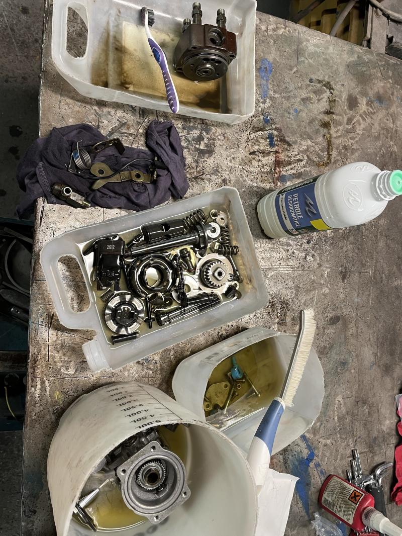

démontage et nettoyage de chaque pièce de la pompe injection et remplacement des joints
j'ai reçu l'arbre de la pompe à huile, je l'ai recoupé et niquel
biensure j'ai du démonter le carter pour récupérer l'arbre que j'ai fais tomber
on voit bien l'arbre de la pompe

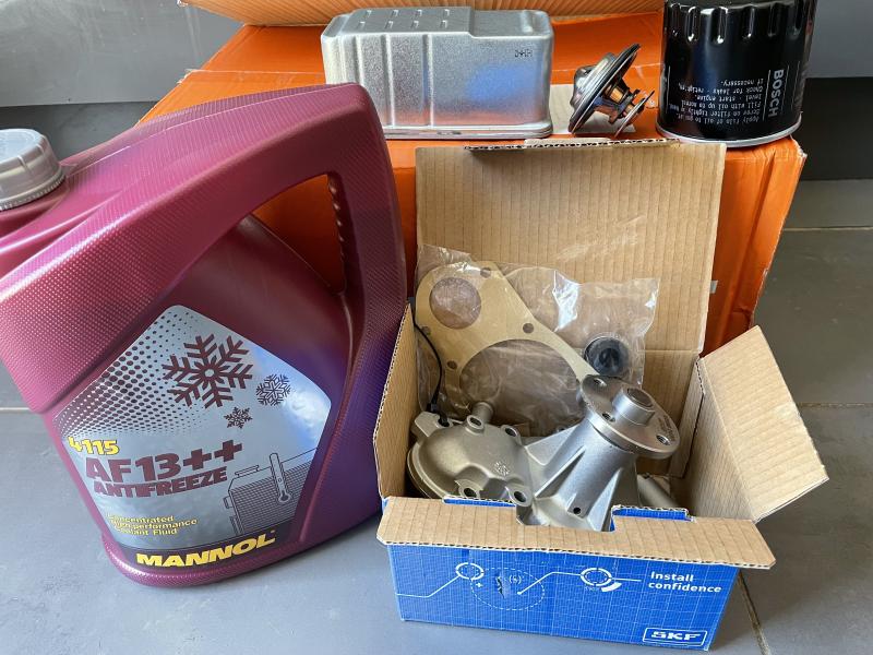

petit colis
avec le "fameux" filtre gasoil à 40 boule
oui j'aurais pu mettre un porte filtre classique mais j'aime bien celui là

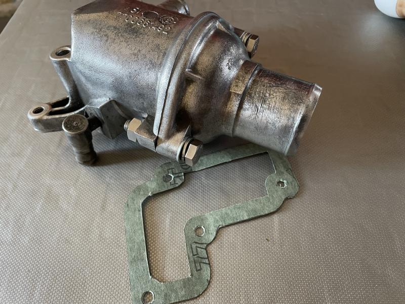

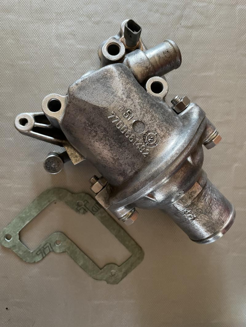

remplacement du calorstat ...
une des vis a pété, classique ... du coup j'ai percé plus gros et j'ai mis des vis inox
j'ai fabriqué un joint papier
