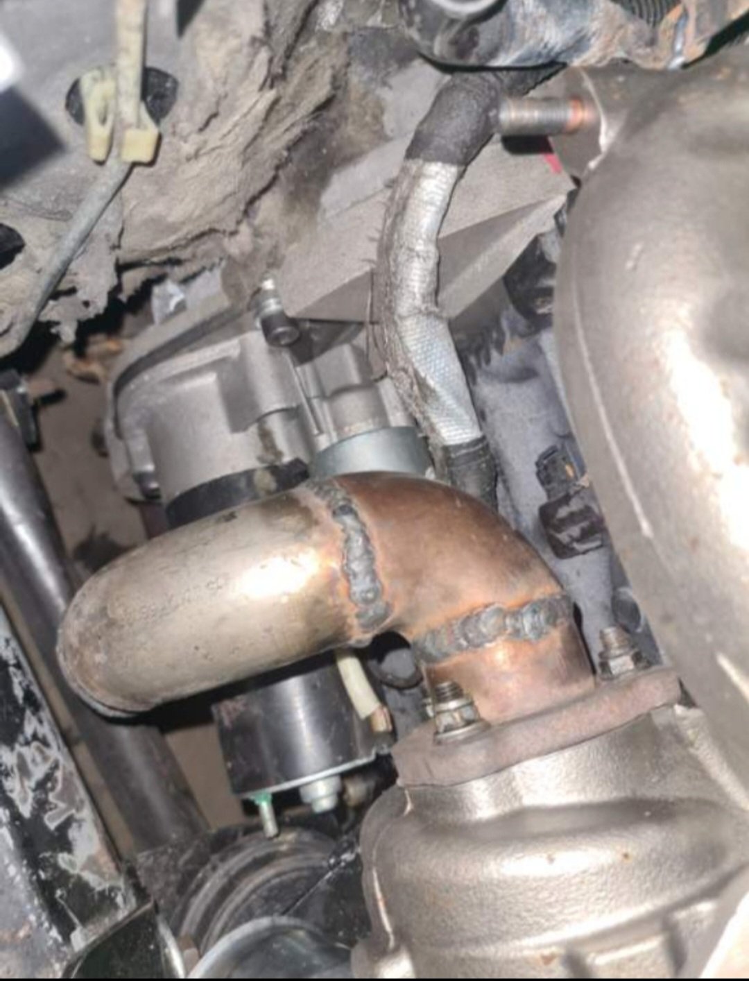

Après l'installation du démarreur, quelques
nœuds au cerveau ont été nécessaires pour pouvoir faire passer l'échappement en sortie de Turbo

C'est beau et ça fait sérieux
Après tout ce qui a été fait, les supports etc..c'était probablement pas le plus compliqué pour lui, même si franchement, faut pratiquer pour savoir..
Ce qui est loin d'être mon cas à ce niveau

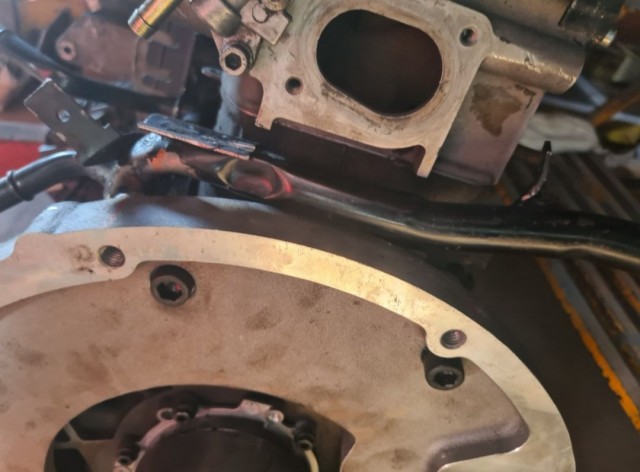

Suite du récit après une petite interruption....
Épisode 25
De nombreuses petites adaptations sont nécessaires avec notamment le montage d'une petite pompe à carburant Facet qui, selon le mécano, remplacerait avantageusement la pompe de gavage d'origine VW et faciliterait la maintenance car elle serait placée dans le compartiment moteur
Le passage d'une durite de chauffage métallique et rigide a posé quelques ennuis car il fallait contourner la plaque d'adaptation tout en lui faisant faire quelques "contorsions"
Quelques petits points de soudure ont d'ailleurs été nécessaires pour bien l'adapter
Épisode 25

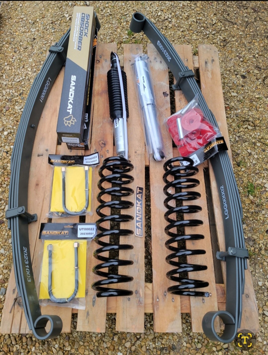

Mon mécano m'avait conseillé, depuis quelques temps déjà, de changer les suspensions et de rehausser l'avant pour éviter d'endommager le carter d'huile en cas de mouvement important des suspensions (passage de dos d'âne nombreux sur nos routes, par exemple...) et pour éviter un choc avec le pont avant, une commande d'un kit rehausse +5cm, était donc effectuée chez Sandkat 4x4

Tu peux baisser les butées de pont...

Pour la rehausse, il y a des marques qui proposent des ressorts de longueur différente, c'était le cas pour la mienne marque Ironman avec un gros demi centimètre d'écart...
Si c'est ton cas, il faut monter le ressort le plus long côté conducteur, c'est pour compenser le poids du conducteur...

A savoir si tu veux des ressorts 5cm plus long les ressorts de Def90 on le même diamètre mais plus long
donc adaptation très facile

Alors j'ai acheté des butées rallongées pour l'avant
J'ai choisi un kit complet pour une petite réhausse car mes suspensions sont mal en point malgré une réfection totale en....2011
À cette époque j'avais acheté du Crown....
Alors sur ce kit, les 2 ressorts avants sont identiques par contre, il y a une lame côté conducteur et une côté passager
Merci pour l'info, mais trop tard, j'ai déjà le kit en attente mais c'est bon à savoir !
