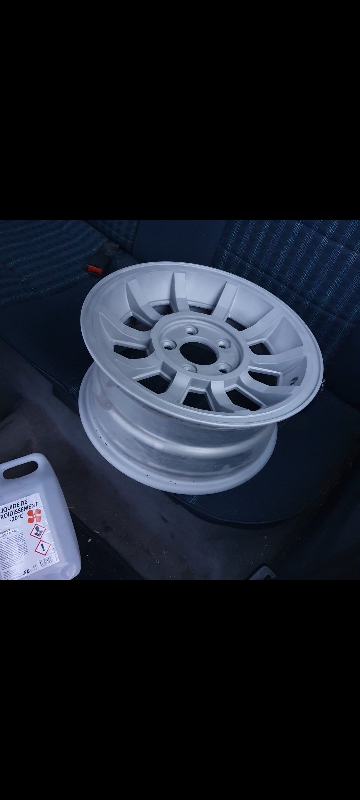

J'ai une presse chez mon patron 60 tonnes je vais voir se que je peux faire lol logiquement je vais m'en sortir MAIS c est on jamais . J'ai sabler 1 jante et je les mise en apprêt pour dire d avancer dessus

La question prochaine quelle taille de pneu montée pour qu'il soit plus haut que l'origine et aussi un bon look je compte faire du chemin uniquement .
Et aussi quel couleur gris alu ou noir mate ?

Pour mes jantes je les ai passé en hydrosablage (un adaptateur à 10 balles pour le karcher sur alimachin) avec du sable acheté chez pointP un coup de peinture en bombe et c'est nickel !
Pour la couleur je vais pas t'aider, les miennes sont blanches idem à la caisse, je supporte pas le noir vus qu'on voit plus les jantes...
Une solution, huile de coude et tu les polis :bravo:

lilougonzo a écrit : 20 avr. 2022 12:58 Une solution, huile de coude et tu les polis
Ah ba là il y a du boulot quand tu doit faire les 5, moi j'ai laissé tomber, je vais les faire sabler :paspossible: :mdr2:

Pour la peinture des jantes, en noir le rendu est pas mal
https://www.forum4x4.org/threads/111419 ... J-REHAUSSE :salut:

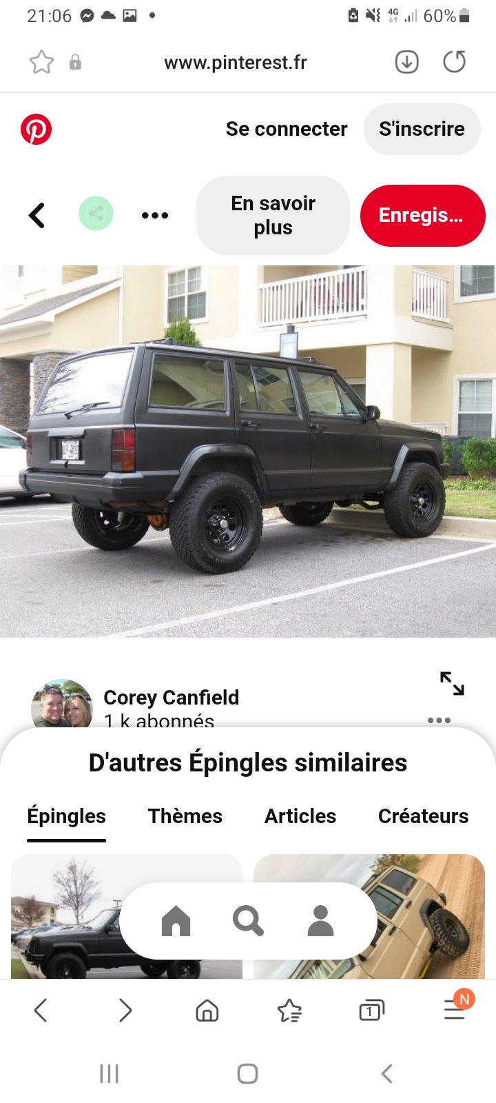

Merci les gars pour vos réponses c cool j'ai pris une capture d'écran d'un jeep j'aimerai kil lui ressemble mes bon comme j'ai di plus haut à la base je voulez pas trop mettre d'argent mes ..... j'aime bien bossée dessus et plus je démonté plus je veux remonter un truc propre je compte pas le vendre et je me donne jusqu'à août pour sortir véhicule roulant sain mais pas peint !

Rehaussee de combien à votre avis ? Et les pneus ?

À première vue, je dirais 33"
Mais c'est pas évident à dire sur photo....
