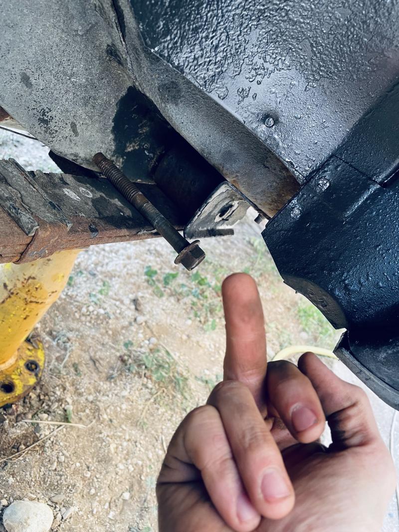

hello,

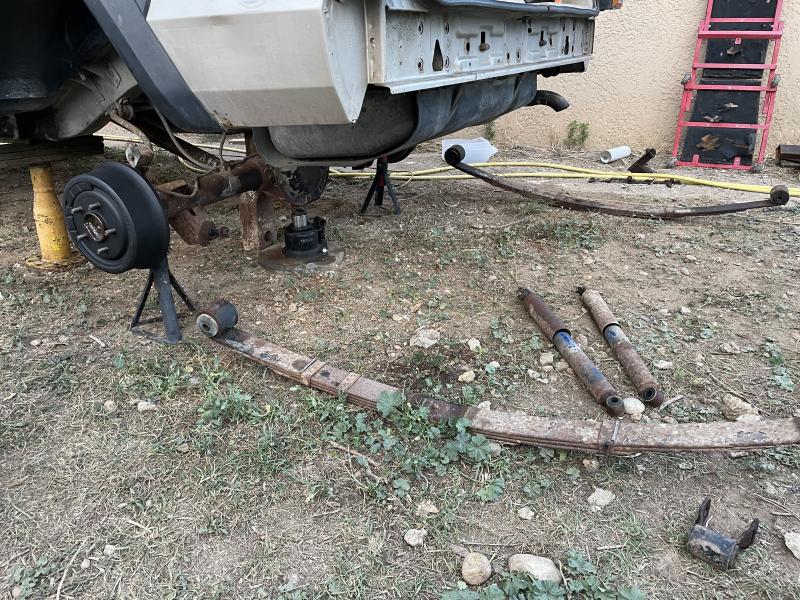

j'ai commencé à démonter les lames
comme je vais rajouter une "add leaf" dans le paquet je vais faire un peut propre, je vais aussi remplacer tout les silent bloc, je vais prendre se kit sur autodoc
la première vis en haut de la jumelle j'ai forcé comme un bourrin et j'ai pété la soudure de l'écrous ...
ducoup ça tourne dans le vide ... mais ça va c'est assez accessible pour faire un trou et caler l'écrous avec une clé, je mettrais des photos quand se sera fait
pour les autres j'y suis allé avec précaution, surtout pour celles de devant car là si ça pète c'est vraiment le bordel, deux jours que j'arrose de dégrippant et que j'essaye avec cliquet visse dévisse avec une rallonge de 1m mais c'est trop dur ça risque de péter
j'ai testé le chalumeau et là c'est parfait
vue que tout est déposé je vais faire propre

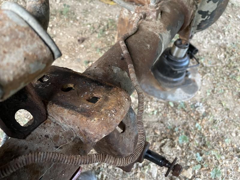

une question me taraude, les conduites rigide rouillées ça passera pas le contrôle technique non ?
ils vendent des kit pour refaire les conduits rigides
tant que c'est accessible je penses que se serait une bonne idée de faire ça ...

Pour le CT, c'est toujours pareil, c'est quite ou double car c'est un controle visuel, du coup c'est à l'appréciation du contrôleur.
Mais par contre, refaire les conduites sera toujours un plus, si tu as le temps, n'hésites pas à le faire.

je ne pense pas que ce soit la conduite direct mais une gaine métallique qui protege la conduite...
un contrôleur m'avait trouvé de la corrosion sur les durites de frein...en inox
, j'en ai changé (de contrôleur) et là ça passait

en fait j'ai l'impression que toute la conduite du pont jusqu'au maitre cylindre est en métal et c'est bien rouillé ... et oui sur le pont y a un espèce de ressort autours qui est bien rouillé lui aussi, par contre les conduites de gasoil sont en inox et sont niquel

Oui, sur les durites du pont arrière, c'est des protections en acier, donc si c'est juste rouillé ça passe au CT, par contre si c'est abimé, écrasé...ou gras ça passe plus.
