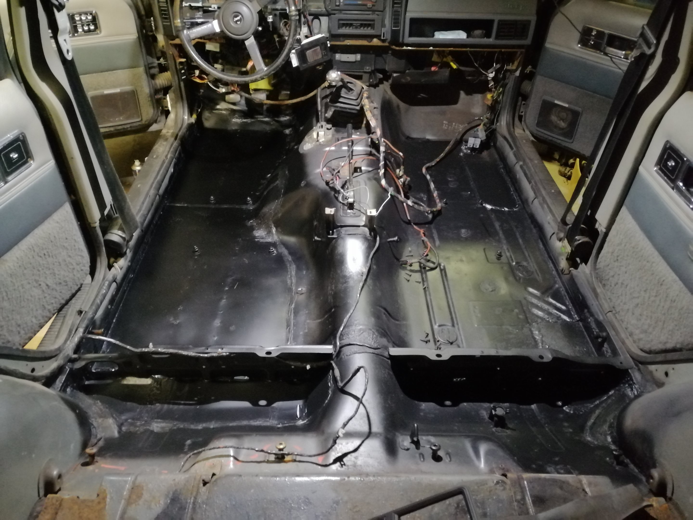

Allez quelques nouvelles depuis le temps, j'ai du m'attaquer au côté passager qui n'était pas si propre que ce que je pensais, il y avait même déjà une petite réparation, enfin un petit camouflage, sur le plancher au niveau de la porte arriere.
J'ai pas tout repris comme le côté conducteur car je n'ai ni le temps, ni l'envie et a un moment il faut s'arrêter sinon je refais toute la caisse 😅
Il y avait quelques trous et plus, du coup on a repris quelques parties histoire de faire plus propre quand même.
J'ai pas fait autant de photos que pour l'autre côté, mais au moins la c'est terminé et jointé. 😊

C'est bien, tu as fait ça propre :bravo2:

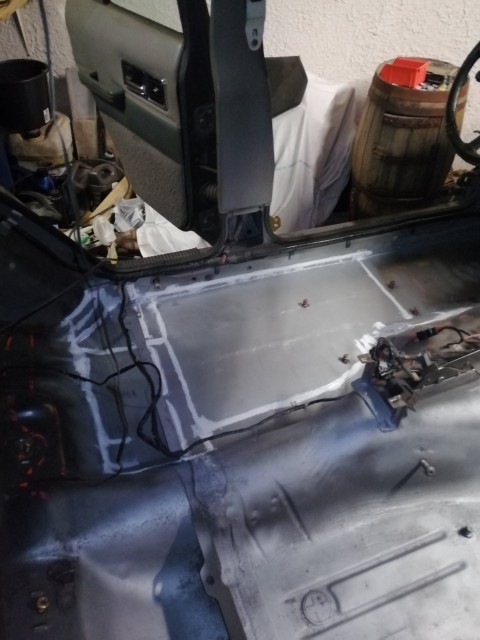

Un petit coup de peinture et ça fait quand même plus propre ☺️
Messages : 13873
Flo - XJ limited 2.1 Td 1990 - Début des hostilités
ça avance bien :1:

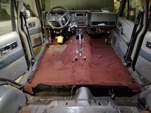

La moquette a pris place, non sans mal, mais elle est en place ☺️

Hello,
Oui, la moquette est raide.
Moquette rouge avec un intérieur gris ???
La mienne est rouge mais mon intérieur est rouge

Pour la moquette, c'est moi qui est fait le changement, ma moquette grise etait coupée en 3 morceaux et elle était vraiment sale. Sur la donneuse que j'ai, l'intérieur est bordeau et la moquette est en bon etat, alors j'ai voulu mixer les 2.
C'est pas commun mais ça me plaît bien, ça donne un air des petites sportives des années 80 et les moquettes rouge 😁.
D'ailleurs j'ai tout le reste de l'intérieur en vente, sièges, banquettes, quasiment tous les plastiques.
Sauf la moquette et le ciel de toit bien entendu.

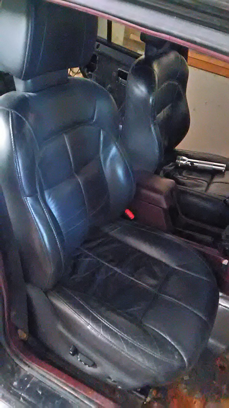

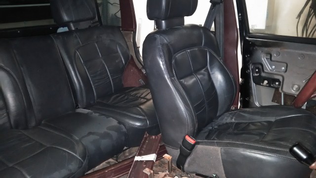

Moi pour les siège, ma donneuse était un WJ

Ils ont l'air pas mal ces sièges aussi 🤘

Il on l'air moelleux ;)

oui, ils sont super confortables :1:

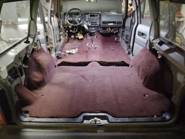

Allez, l'ensemble de la moquette est enfin en place
