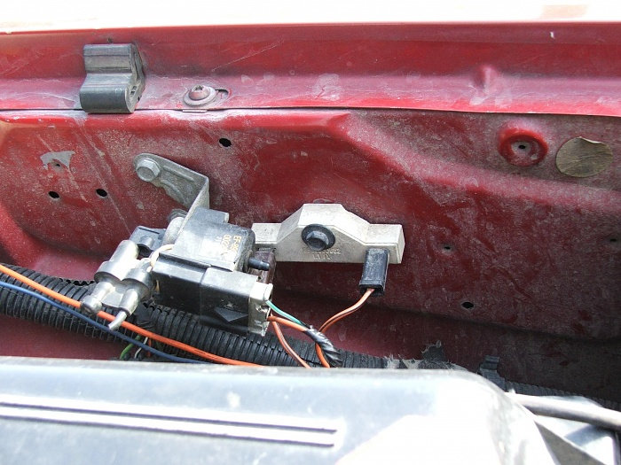

ok , alors vous avez suprimé cette vanne EGR pneumatique sur vos 1988/89 , sans probleme apparemment ,
mais .... avez vous aussi supprimé l'electrovanne qui y est relié ? celle a coté de la resistance de pompe a essence ( blanche en céramique sur le flanc droit .) ???
vous l'avez juste debranché cette fiche , ou vous avez tout laisser comme ca ?

Perso j'ai virer l'EGR et tout les reniflard qui vont à l'admission... et niveau controle technique nikel
Après ne vire pas le resistance beige visible sur le dernière photo que tu as mise. Elle gère le ralenti si tu la retire ton XJ va démarer et caler dans les 2s qui suivent.

Re: supprimer vanne egr cherokee xj 88 (Renix)
oui je sait , la résistance gère pas le ralenti , elle sert a la pompe a essence
, en cas de panne de celle si tu peux meme t'en passer pour dépanner .
le solénoïde de la vanne egr , tu l'a juste débrancher électriquement ou complément enlever ?

J'ai tout enlevé
pareil , que du bonheur
