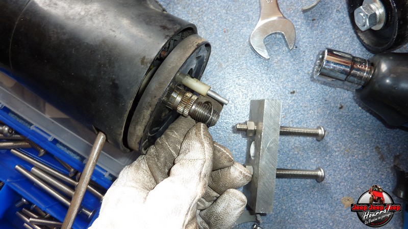

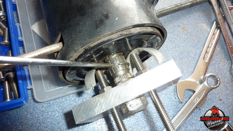

stgil
Messages : 586
Enregistré le : 20 août 2008 16:31
Re: Colonne de direction qui bouge !!!
Message par stgil »
Chacun fait ce qu'il veut... mais il n'y a pas besoin de l'outils...
Un truc vite fait sur le gaz (5mm) marche très bien:
ICI sur une CJ7...
les demi tubes gris evite de rayer le plastique du carter... ;)
Amicalement,
Gilles
