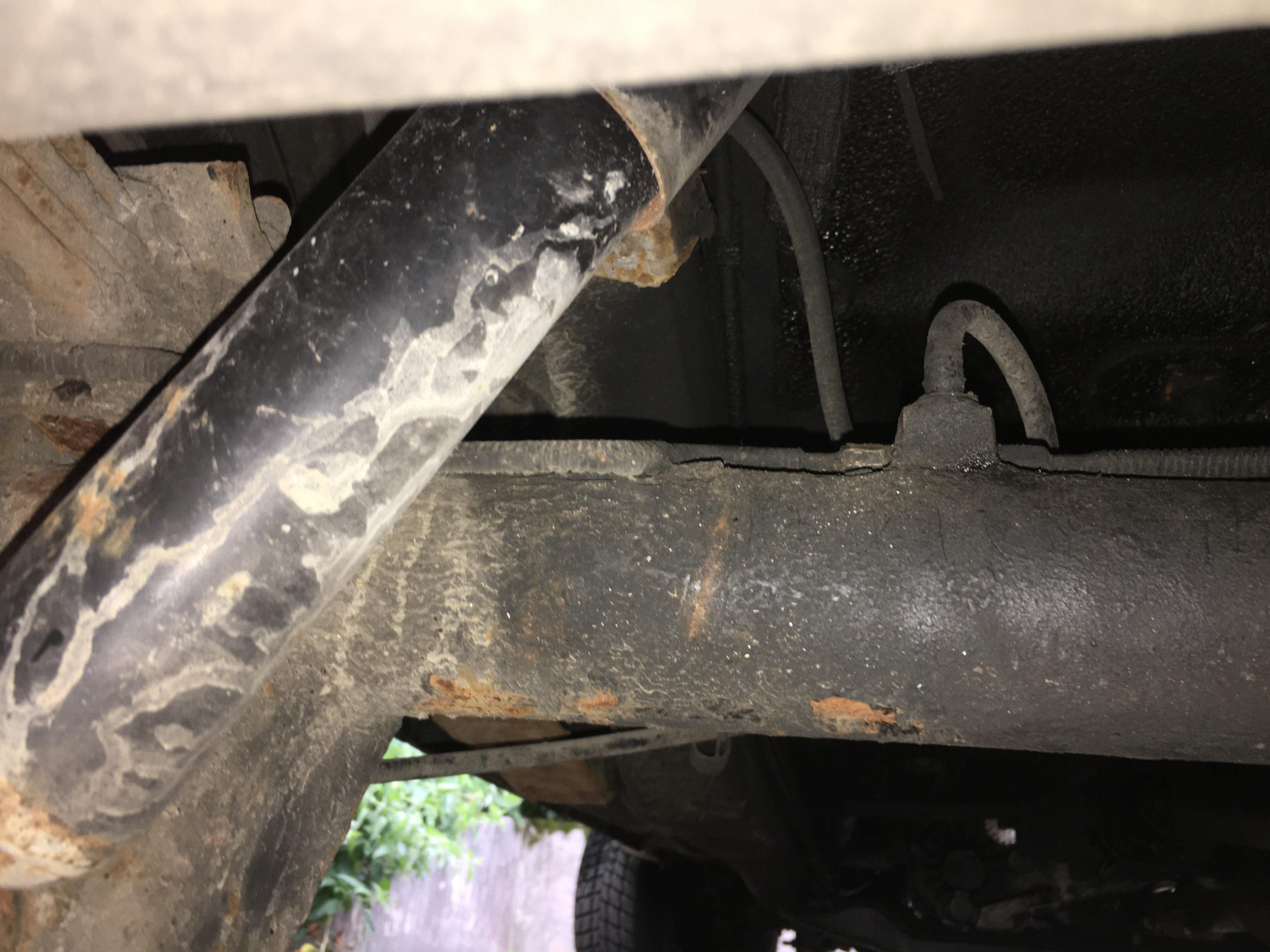

Je continue ma petite rénovation sur le Cherokee et hop une nouvelle avarie! Yiiipiiiii, aaaaaaaaarhhhhh
En changeant les cylindres de roue des frein à tambour, j'ai cassé la durite de frein.
Rien de bien grave si ce n'est encore un an ou deux d'immobilisation (au moins).
Un jour peut être je serais fier au volant de mon camion....
Bon là où je cale c'est au niveau de la pièce détachée :
Le flexible part de la roue droite pour aller quasiment jusqu'à la roue gauche, donc en longueur à la louche, ça a doit faire 1 mètre
Et deuxième point de chaque coté pour le raccord c'est une sorte d'écrou large de 3/8°
Et ce qu'on propose sur les différents sites, c'est un bout de tuyau rikiki qui fait environ 30cm.
https://www.rld-autos.com/fr/pieces-jee ... -et-pieces
https://www.jeeperstore.com/flexible-de ... ee-xj-1501
https://www.oscaro.com/flexible-de-frei ... i25bzz4gjV
qui en plus n'a pas d'écrou rallongé de chaque côté (cf photo jointe du désastre où l'on voit l'écrou), seulement d'un seul côté et encore ça ne ressemble pas trop à ce que j'ai mais je suis ouvert d'esprit
Et là, c'est de l'autre côté vers la roue gauche où l'on devine l'écrou de 3/8°
Il y a un truc qui m'échappe
Je prends toutes les idées ou je revends le Cherokee
Merci!!

Regarde mieux chez jeeper store. Ils ont tous les schémas des différentes durites.
Changement flexible de frein
Je ne penses pas que ce soit une durite mais un tuyau (alu ou cuivre) sur lequel viennent les durites !??
Bon chez jeeperstore il appel ça une durite acier :
Peut-être celle-là : https://www.jeeperstore.com/durite-de-f ... herokee-xj
Ou : https://www.jeeperstore.com/durite-de-f ... m-sans-abs
Bon courage pour ta rénovation , Vince

Les premières photos que tu montres sont des flexibles pour étriers de freins disques.
Soit tu achètes tout fait ,soit tu achètes le circuit en cuivre nickel (meffi , le cuivre passe plus au contrôle technique je crois) avec la matrice qui te fait les collet en SAE (système américain).

pic83 a écrit : 17 août 2020 14:23 Les premières photos que tu montres sont des flexibles pour étriers de freins disques.
Les premières photos ou les premiers liens car pour les photos ce sont celles des durites de mes tambours arrières. La pièce sur Amazon à l'air de convenir avec un écrou de chaque coté et la forme de l'essieu. Je l'ai commandé (sur Amazon) je pense que ça devrait être bon (enfin je l'espère fortement)

Fais les refaire à façon. Tu va dans un garage PL avec ton tuyau et tes raccords, ils vont te refaire çà en 10 mn. Tu as les spécialistes du freinage qui font la m^me chose. Tu trouve facilement sur internet. 30 ans que je fais de cette manière pour mes jeep.
