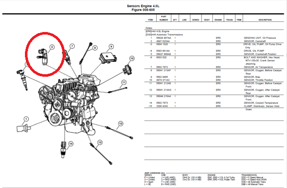

XJ 4 litres défaut d'allumage
Hoooola, je ne sais pas si tu auras beaucoup de réponses à des questions aussi techniques malheureusement...
Tiens déjà pour une vision de tes pièces et leurs noms respectifs, si ça peut t'aider...
Capteur position vilebrequin, capteur impulsion distributeur...
https://www.rockauto.com/fr/catalog/jee ... 6,ignition
Bonjour, Merci pour le lien
je connais bien le site Rockauto pour avoir divers Chevrolets
en particulier pour les bougies irridium par exemple bonjour le choix en bougie
ou simplement les filtres à huile PF47
des prix imbattables ^m avec le port et la douane
Pour tout véhicule même européen
Mon sujet me semble important par sa technicité :
Comment rouler sans savoir comment ça marche
il me semble primordial de savoir faire des tests on est sur un forum donc il y a bien des gens qui doivent avoir creusé le sujet
