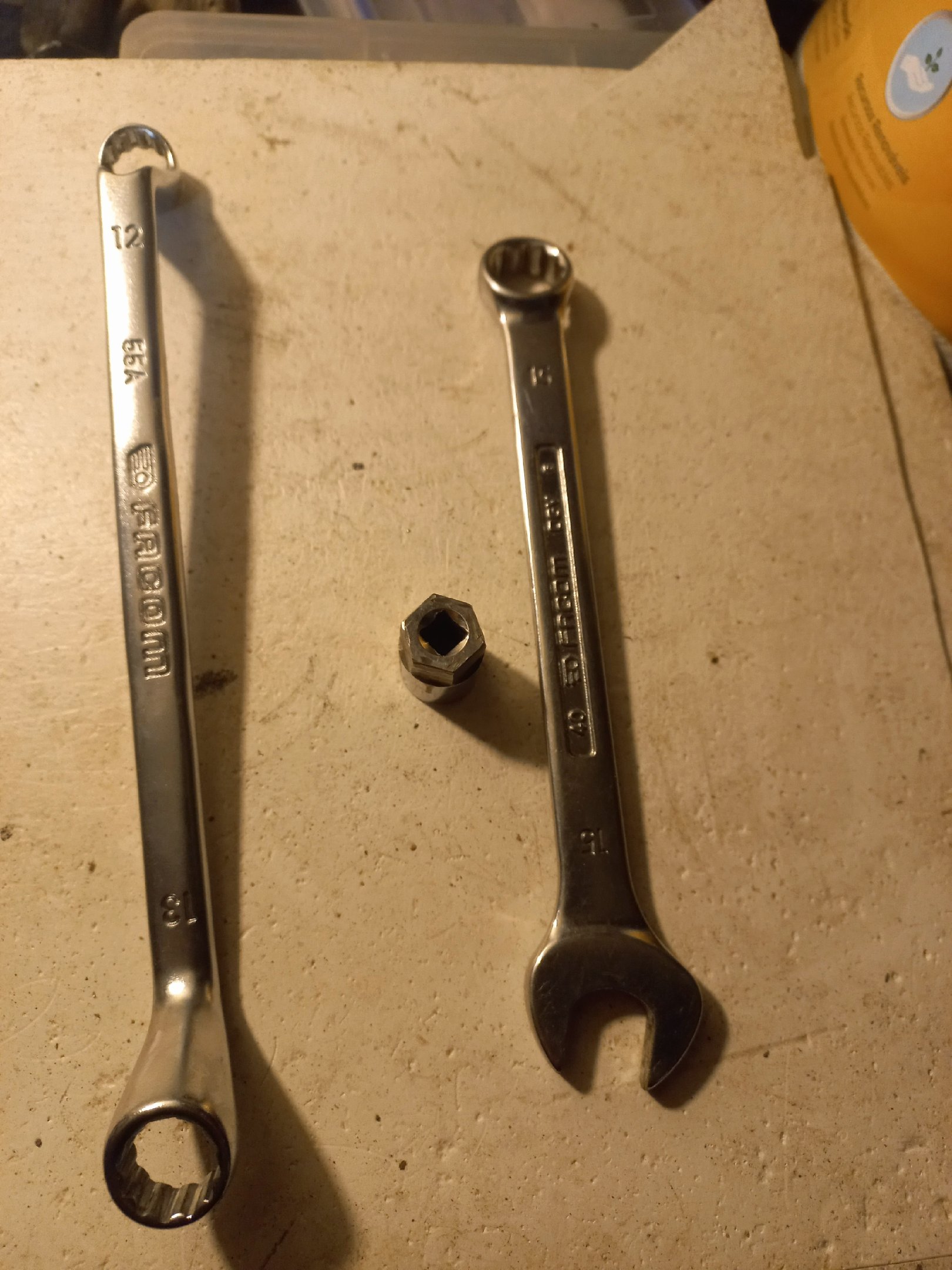

- bougies de prechauffage:
Une douille de 12 meulée pour clé de 15 pour cylindre 2 et 4 avec l acces limité du a la pompe
Une courbée classique pour 1 et 4

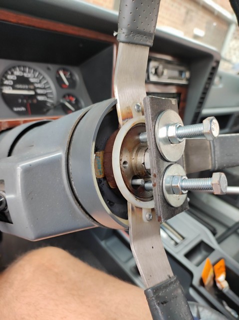

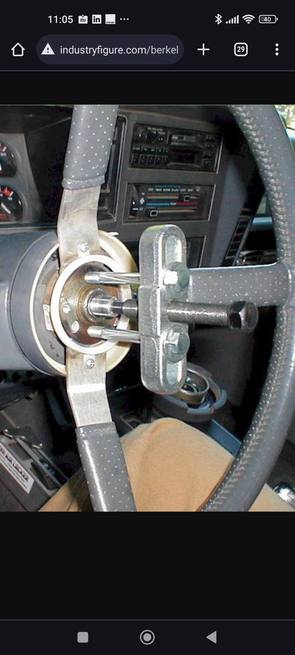

Pour le volant, et descendre l'articulation ( resserrer la colonne)
Le vrai
Le vrai
Et la version " maison" ... :mdr2:
