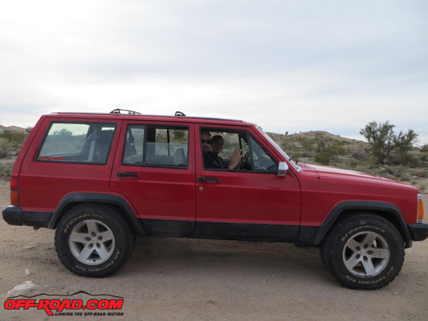

J’ai trouvé sur le net un article sur un Cherokee XJ équipé de roues de Wrangler (265-75-16) et
suspensions non rehaussées.
Pour un usage route, ça toucherait ou pas?
J’adore l’esthétique.
Et pour les périodes ”coupe de bois”, j’aurais un jeu de jantes d’origine avec pneus mud genre 225-75-15.

Pour un usage route tout dépend de l'état des lames arrière si bien fatigué ou pas. Et il y a des tableaux sur le net pour les correspondances de taille sur le site bf goodrich.
Cela te fera un pneu de 80 cm de diamètre.. mes 31 font 78 de diamètre c'est deja juste avec une petite rehausse!
Je pense que ça va etre très très juste
Je mise sur frottera

sur le mien, en 31 avec 2" de rehausse, ça frotte à l'avant quand je braque et ça passe juste à l'AR (et ça sur le plat)
pour avoir du croisement et que ça ne frotte quasi plus à l'avant, j'ai mis 4" de rehausse (reste juste à couper un peu les plastiques des extensions d'ailes dans les passages de roues)

Bon... bah mauvaise idée je crois!!

mauvaise idée, non,
faut juste adapter un peu, ou passer sur une taille de pneu inférieure

Premier dos d'âne.. et hop !
Il y a un soucis au niveau de l'entraxe aussi non ?

Les jantes de Wrangler TJ ont le même entraxe (5x114,3) que le XJ. En revanche, par la suite, le JK adopte un entraxe de 5x125.
