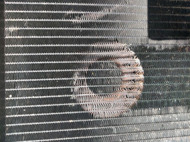

Hello la compagnie, je viens vers vous car je ne vois pas d'où vient le soucis ...
J'ai éclaté mon radiateur il y a peu a cause de mon viscocoupleur qui a frotté dessus ( voir la photo ).
Pensant que c'était l'ancien proprio qui avait eu un choc avant, j'ai juste changé le radiateur, mais par curiosité je suis retournée voir et le visco a déjà re-frotter sur le nouveau radiateur ... :dol:
Quelqu'un aurait une idée d'où ça peu venir ? Le moteur ce balade donc en avant ?
Support moteur HS ? Support boîte de transfert HS ?
Merci pour vos lumières

Salut, est ce que ton radiateur est bien fixé ? car peut etre qu'il a un peu reculer, par contre c'est pas le visco coupleur qui aurai touché mais les pales du ventilo.

Outdoor81 a raison, c'est les pales du ventilo qui auraient touché en premier.
Après, vu la forme, y a pas 30 solutions: soit les fixations du radiateur sont pourries et celui bonne, donc recule; soit tous tes supports sont morts et l'ensemble moteur/boite/...bouge vers l'avant lors du freinage et accélération... ça parait bizarre; soit ton visco se desserre et resserre tout seul (mal serrer) et vient taper contre le radiateur...
C'est des hypothèses tordues mais bon, à voir...
Ton Visco est le bon? Ton 4x4 n'a pas frappé et le radiateur n'aurait pas un peu reculé?....

Hello, merci pour votre aide, au final j'ai changé 1 support moteur ( coté gauche ) et le support de traverse de boite, ça n'a plus l'aire de toucher. Le support de traverse était en 2 partie et complètement mort ... Mon soucis venait surement de la ...
Mais maintenant tout roule :D , enfin pour le moment :paspossible:
