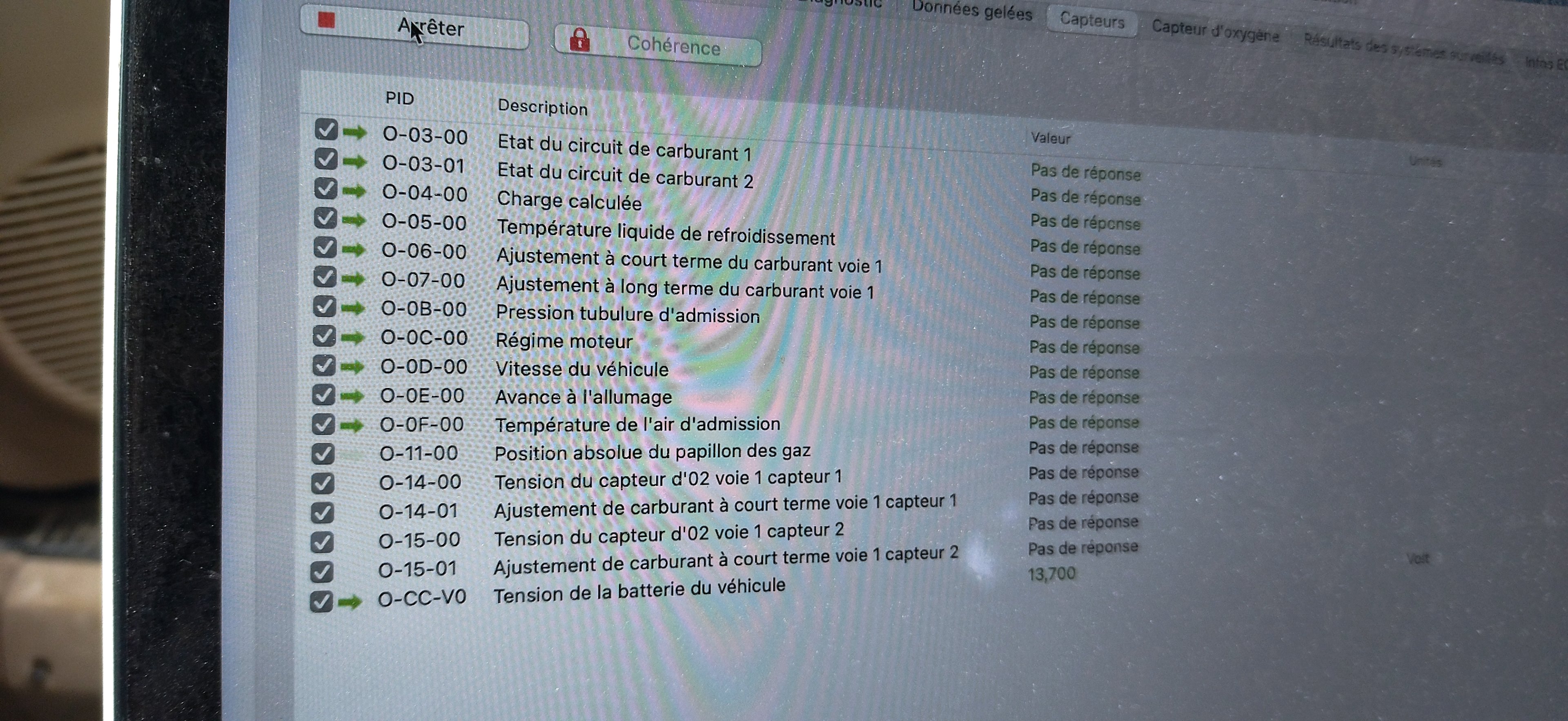

La je viens de brancher eodb Facile et j'ai un code erreur, P0108
mais il me dit pas de reponse des capteurs alors que sur mon wrangler je peux voir les valeurs

Si problème de communication avec l’ECU, peut être que la régulation ne s’opère pas et que tu coup tu roules trop riche ?
Sur ton rapport du CT, tu as la valeur de la Lambda qui doit se située autour de 1,00 … t’as combien ?
La deuxième photo, c’est sur la Wrangler ?
Ajustement long terme 32% …. T’es au max de l’enrichissement

Oui le XJ roule 100% ethanol sans aucune modif et pas de voyant moteur. Sur le CT j'ai 1,565.
La deuxieme photo c'est mon wrangler et lui vient de passer le CT crème
Il tourne également à l'ethanol sans boitier.
Lui sur le CT il a été mesuré 1,02.

Ok, je comprends mieux …. Lambda à 1,565 … c’est ultra pauvre … les Nox explosent et la température de combustion aussiromain__54 a écrit : ↑09 mai 2023 18:29 Bonojur,
Pourquoi ton mélange est pauvre (je ne connais pas ton moteur sur XJ mais le principe reste le même) :
- la sonde Lambda amont donne une mauvaise information
- le circuit d’alimentation essence est bouché, bridé : problème de pression d’essence trop faible et d’injecteurs bouchés
- prisé d’air qui fausse la mesure, autour du débit mètre si t’en as un ou sur l’échappement …
Maintenant, il faudrait vérifier que ton ECU régule bien en boucle fermée car si l’ECU reste en boucle ouverte, les sondes sont ignorées, l’ECU utilise des tables fixes pré-enregistrées prévues pour du 95 donc trop pauvre pour de l’éthanol…
Ton lecteur Obd n’est peut-être pas compatible non plus avec le XJ plus ancien que la Wrangler …
Mais la valeur de ta Lambda est vraiment dans les choux …
PS : quand je passes le CT, je mets 50% éthanol dans le réservoir et 50% SP95 et je roule 10 mn pour permettre à l’ECU de reprendre des valeurs d’enrichissement moins extrêmes …
