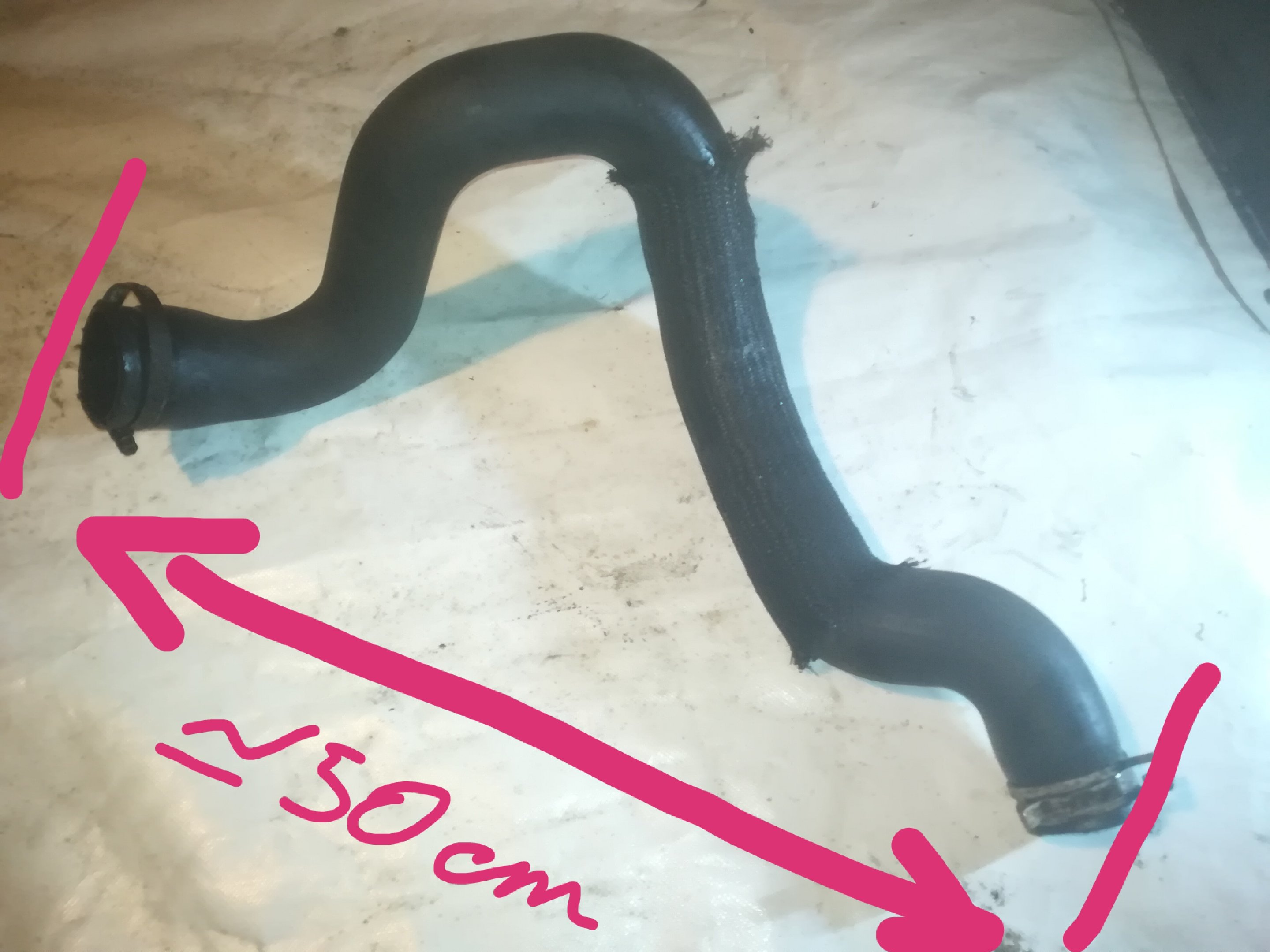

Une durite basse de radiateur a lâché sur mon cherokee xj de 1999 2.5i essence.
Je l'ai démontée et je recherche donc cette durite, mais en cherchant sur les différents sites revendeurs et à l'aide de la réf 52003790AE indiquée sur le catalogue Crown,
la durite proposée ne correspond pas, on me propose une durite coudée à 90° alors que la mienne est plus complexe pour faire simple !
Je ne trouve uniquement cette durite (semblant identique} en silicone bleu, en Grèce à 150 euros + 50 euros de frais de port...
Je crains également au vu de l'âge du véhicule (+20 ans) que les autres durites ne lâchent maintenant les unes après les autres...
Avez-vous déjà rencontré ce problème et quelle solution avez-vous trouvée ? Merci

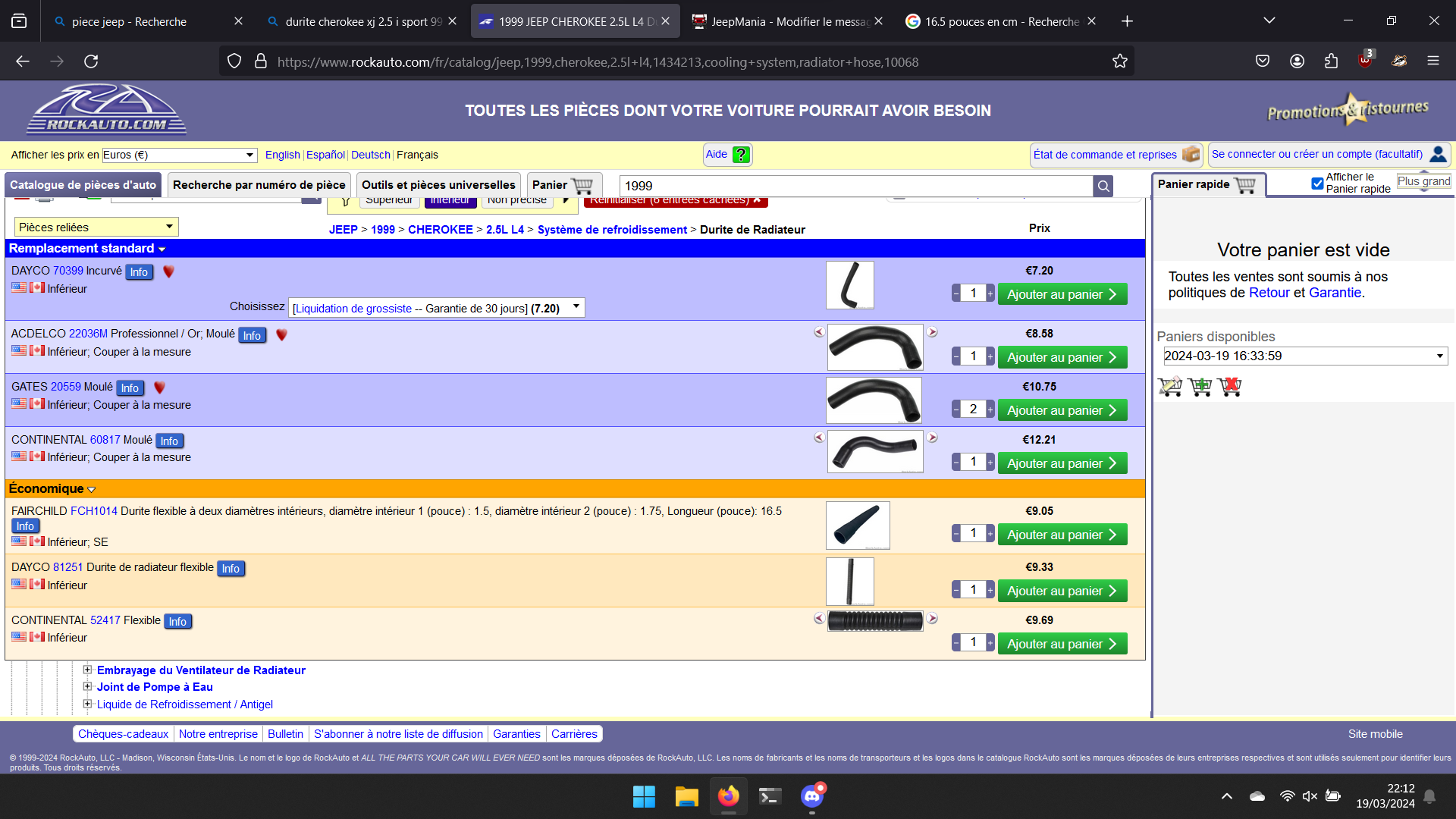

Après "quelques" recherches sur le net je me retrouve au même point.
Chez Rocauto on me propose 7 durites qui ne semblent pas convenir...
Dans l'idée où ces durites inférieures aurait été simplifiées (conçues pour remplacer), leurs longueurs ne semblent pas cohérentes pour pouvoir relier le radiateur à la pompe à eau.

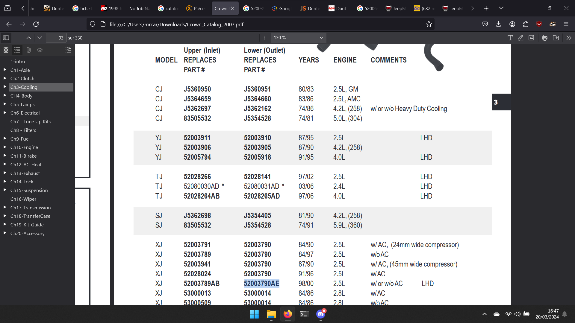

T'es certain de la réf Crown 52003790AE ?
Chez Jeep-stock, ils donnent cette réf pour les XJ phase 1 de 84 à 97 et toi c'est un phase 2...
Après, ph1 ph2 c'est peut-être les mêmes durites, je n'en sais rien...
https://www.jeep-stock.com/durites-yj/6 ... 4-0-l.html
Toujours chez JS, même photo pour les durites sup et inf, avec réf et prix différents...
https://www.jeep-stock.com/durites-xj/6 ... -clim.html
Moralité : Ne pas se fier aux tofs...
Il faut appeler Jeep-stock (ou un autre), ils te renseigneront...

Je joins une capture écran du catalogue Crown...
Réf. 52003790AE
Réf. 52003790AE

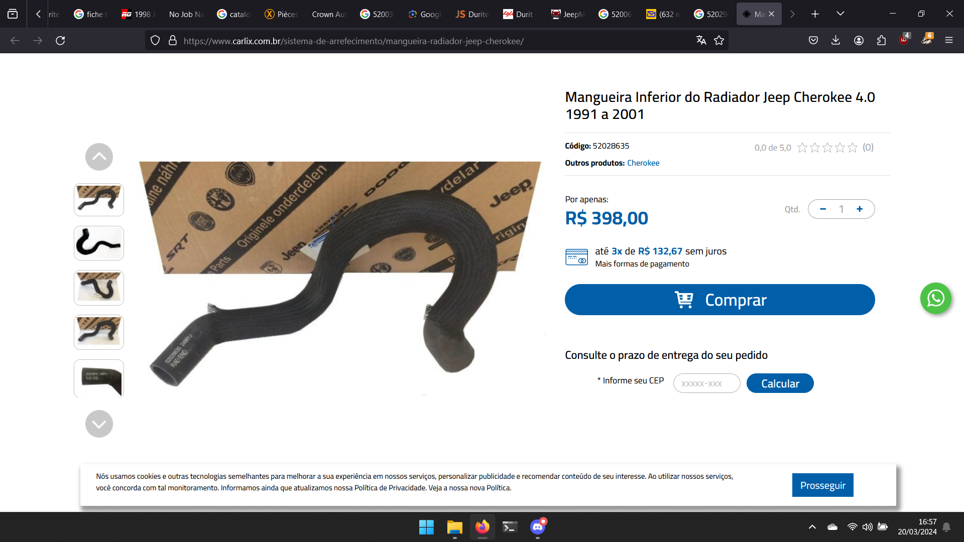

Je me suis renseigné un peu partout chez les revendeurs (Jeepstock, Jeeper store...) en les appelant, en envoyant des mail avec ma photo...
Je me suis inscrit ici pour finir...
Après des recherches cette nuit sur le net il me semble que la durite pour le 4L est plus que similaire à la mienne et ce revendeur indique une compatibilité possible pour :
JEEP CHEROKEE 2.5 4cc 2000/2000
JEEP CHEROKEE 4.0L 6cc 1991/1998
JEEP CHEROKEE V6 4.0L 1999/2001
https://www.carlix.com.br/sistema-de-ar ... -cherokee/

Pour trouver la durite chez Rockauto, sur la page d'accueil tu clic en haut à gauche sur "Recherche par numéro de pièce", tu rentre le 52028635 et c'est bon... Pour info tu retrouve le numéro du constructeur tout en bas de la page qui va apparaitre...
Je suis parti de la référence que tu as donnée un peu plus haut... Maintenant est-ce que ca va se monter sur ta Jeep, je ne sais pas, tu as les côtes...
Tiens-nous au jus, ça pourrait intéresser quelques Jeepers...
Et tu peux commander les yeux fermés chez Rockauto, on est un paquet de Jeepers ici à le faire, ça fonctionne nickel...

Durite introuvable
Pour info
j'ai donc rappelé les différents revendeurs Jeep Store &Cie (Demain c'est Kulture jeep) qui me conseillent tous finalement cette durite simplifiée...
Référence : 50-JS-3678 en remplacement donc de le réf : 52003790AE
https://www.jeeperstore.com/durite-de-r ... herokee-xj
J'ai retrouvé la "même" (GATES 20559) chez Rockauto
https://www.rockauto.com/fr/moreinfo.ph ... &jsn=10223
Même si cette durite à était apparemment simplifié, je ne suis toujours pas convaincu...
Je tente de m'expliquer pour faire simple (au vue des photos)
Les dimensions me semble cohérentes mais au vue des photos ci jointes (effet miroir ?),
si je m'imagine insérer le gros côté de la durite dans la pompe à eau (coté gauche du moteur),
l'autre côté il me semble irait, en direction de l'arrière du véhicule et non vers l'avant pour l'insérer dans le bas du radiateur)
