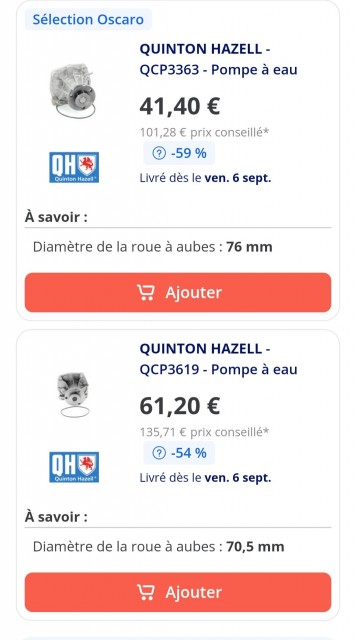

Étant entrain de fiabiliser au maximum mon xj, je m’attaque au circuit de refroidissement car j’ai peur de le voir chauffer un jour…, il a 160000 km et n’ayant pas trop d’historique d’entretien dessus je vais donc changer le callorstat, la pompe a eau et la courroie d’accessoires.
Cependant j’ai cru comprendre qu’il y avait différents diamètres de pompes a eau, le miens est un 2.5 td de 2001, quels diamètres dois-je prendre selon vous ?

En tapant ton numéro d'immatriculation sur un site type Oscaro ou Autodoc, ou encore un des sites spécialisés Jeep, tu devrais trouver les pièces adaptées à ton modèle
Mais il doit y avoir une référence inscrite sur ta pompe à eau d'origine
Je viens d'aller faire un tour sur Oscaro et, en effet, il y a 2 modèles
L'une de diamètre 76mm et une autre de 70mm
Sinon, tu démonte carrément ta pompe d'origine pour être sûr
Messages : 2211
Diamètre pompe à eau
Sur Oscaro j'ai dû sélectionner la date de fabrication soit de décembre 2000 à août 2001 et ça m'a donné ces 2 montages, dont celle de diamètre plus petit, ce qui est étonnant
Ensuite, ce qui est pas mal sur ce site, c'est que tu peux vérifier les références d'origine correspondantes en tapant sur l'onglet "Références"
