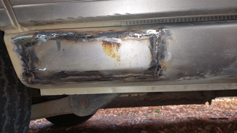

Aujourd'hui j’ai fait le centre de mon bas de caisse droit. Rien de spécial, même chose que le côté droit.
Ensuite je me suis penché sur la réparation de l’ancien propriétaire car ce que j’ai vu par l’intérieur ne me plaisait pas, d’ailleurs il y avait déjà des piqûres de rouille qui ressortaient.
Voici ce qu’on voyait de l’intérieur :
Et à l’intérieur :
Du coup j’ai décapé l’intérieur, mis du rustol et refermé :
C’est moins beau qu’avant mais ça devrait durer plus longtemps. Normalement en surveillant et en traitant une fois par an ça ne bouge pas.
Par contre je viens de voir sur la photo que j’ai mis des coups de meuleuse sur le bas des portes.
Je m’en occuperai lors de la peinture des bas de caisse.
J’aurais bien continué mais je n’avais plus de tôle.
