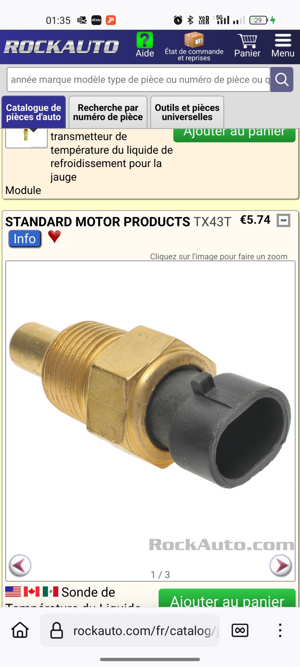

Message par adri_83 »
Pat3500 a écrit : 04 mars 2025 00:03 Salut adri pas de Téflon rien , après je comprend pas, tu as écrit ça veut dire quoi en gros moi j’ai Suivi le fil violet jaune et il arrive sous le volant sur une broche avec le multimètre, j’ai regardé le jus passe bien
C est 2 fils doivent se brancher par le connecteur C1 du pcm au pin 4 et 16.
Oué 4 et 16 c est ce que j'avais relevé sur mon faisceau quand j'étais en panne, mais attention en vérifiant sur le manuel atelier c est écrit 16 et 17.
Et de quel année il est ton zj ?
Si tu peux fait une photo de ta sonde et du fil.
Dis moi si ta sonde c est la même que celle que je te met en photo avec 2 broches et après je te dis où tu la branche, répond à mon message pour que je reçoive une notification ;)
En cherchant j'ai aussi trouvé des sonde avec une seul broche(donc un seul fil a branché) et si j'ai bien compris se branche a un module et pas au calculateur, pour les models avant 94. Mais moi j'ai pas le manuel d'atelier de ces modèles la pour être plus précis que ça...
Elle ressemble a ça ta sonde ?

Salut adri ma soude à juste 1 fil le ZJ est de 1993 , le fil fini sous le volant sur une broche , fil violet et jaune , le deuxième en partant du bas

La photo n'est pas arrivé, mais oui c est bon j'ai compris que en faite apparemment des anciens zj avait des sonde a 1 fil. Franchement essaie de trouver le manuel d atelier parceque la je peux pas t aider, sur le mien de 98 ça n'a rien a voir.
En revanche comme je t'ai dit tu dois avoir un module pour gérer ta température d'après ce que j'ai vu, le fil qui vient dans l'habitacle il se branche a un boîtier.
Déjà démonté le boîtier et cherche des microfissures au niveau des soudures sur la platine électronique et reprend les avec un fer a souder et un peu d'étain !
A ce stade c est tout ce que je peux te conseiller
