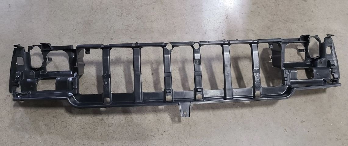

Bonjour à tous,
Je dois changer ma sous calandre et impossible de trouver la bonne qui apparement n'est plus produite.
C'est pour un modèle avec les phares électriques et toutes les calandres que j'ai vu en vente sont avec phares à réglage manuel.
Savez vous ce que je peux faire pour trouver une solution ?
Merci et je vous souhaite un bon samedi.

Sous Calandre - Jeep ZJ 1998
Au cas ou cela peut aider, je cherche cette pièce:

Masque / Sous Calandre - Jeep ZJ
Salut, pourquoi tu veux la changer ?
La mienne était cassé quand j ai acheté le jeep.
Je lui ai fait des pansements a l'intérieur avec du tissus fibre de verre et de la résine époxy.
En 2 ou 3 couche, puis ajustage a la disqueuse ou ponceuse et ça n'a pas bougé. Ils faut gratter le plastic avec du très gros grain et nettoyer a l'acétone avant de coller a l'époxy.
