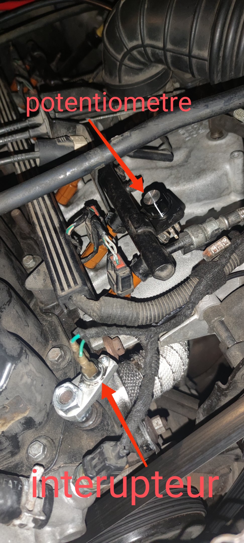

Alors pour choisir les injecteurs, comprendre le principe et réaliser un petit montage du potentiomètre sur capteur Map il faut lire ça: viewtopic.php?f=4&t=51642&hilit=Injecteurs
Et pour le potentiomètre sur la sonde de température d eau c est simple: c est un potentiomètre 10k ou 20k qui passe par un interrupteur thermique normalement ouvert qui déclenche a 30°C et qui est monté sur le moteur. En dessous de 30°C le potentiomètre selon le réglage fait croire au calculateur qu il fait -10°C ou -30°C et celui-ci injecte donc plus d'essence au demarrage. Dés que le moteur passe les 30°C l'interupteur se ferme et donc le calculateur reprend un fonctionnement normal.
Je vous mets quelques photos
Avec ça vous serrez au top. C est vraiment nickel.

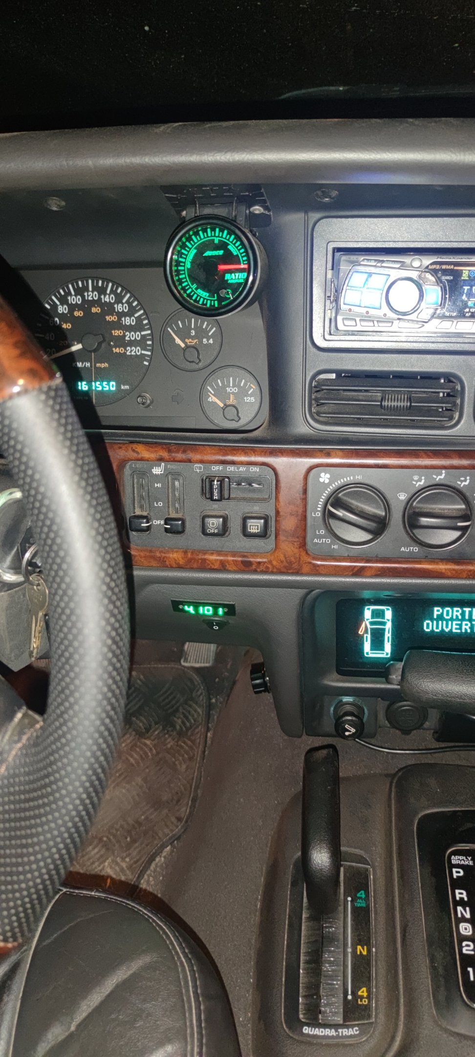

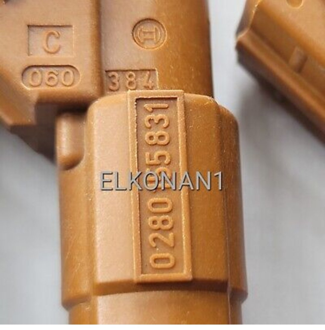

Injecteur Bosch 4trou 30LB
Potentiometre avec un voltmètre et un interrupteur pour repasser en mode normal
Mano air/fuel et le potentiomètre en bas

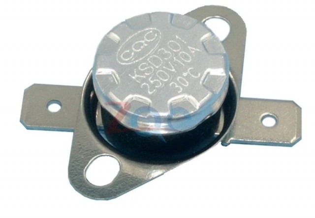

Interupteur thermique
Pour les demarrage a froid
