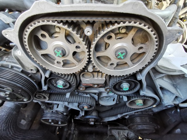

Salut, Je viens de faire la mienne sur mon 2.5 je pense que c’est la même procédure.
J’ai juste un petit doute (enfin un gros doute même) ma courroie s’est décaler vers l’interieur après démarrage du moteur, elle s’est mise au bord intérieur des poulies sans les dépasser ou frotter sur le carter alu mais quand même je trouve ça bizarre, j’ai changé pas mal de distribution avant celle la et en général les courroies restent soit au milieu soit vers l’exterieur comme c’était le cas quand j’ai démonté l’ancienne. Vous en pensez quoi , je laisse comme ça ou pas?

salut, bonne question !
regarde la poulie de la pompe injection :
je penses que le rebord de la poulie est fait exprès pour pas que la courroie aille plus loins
je penses que c'est normal, elle se met à sa place et elle bougera plus

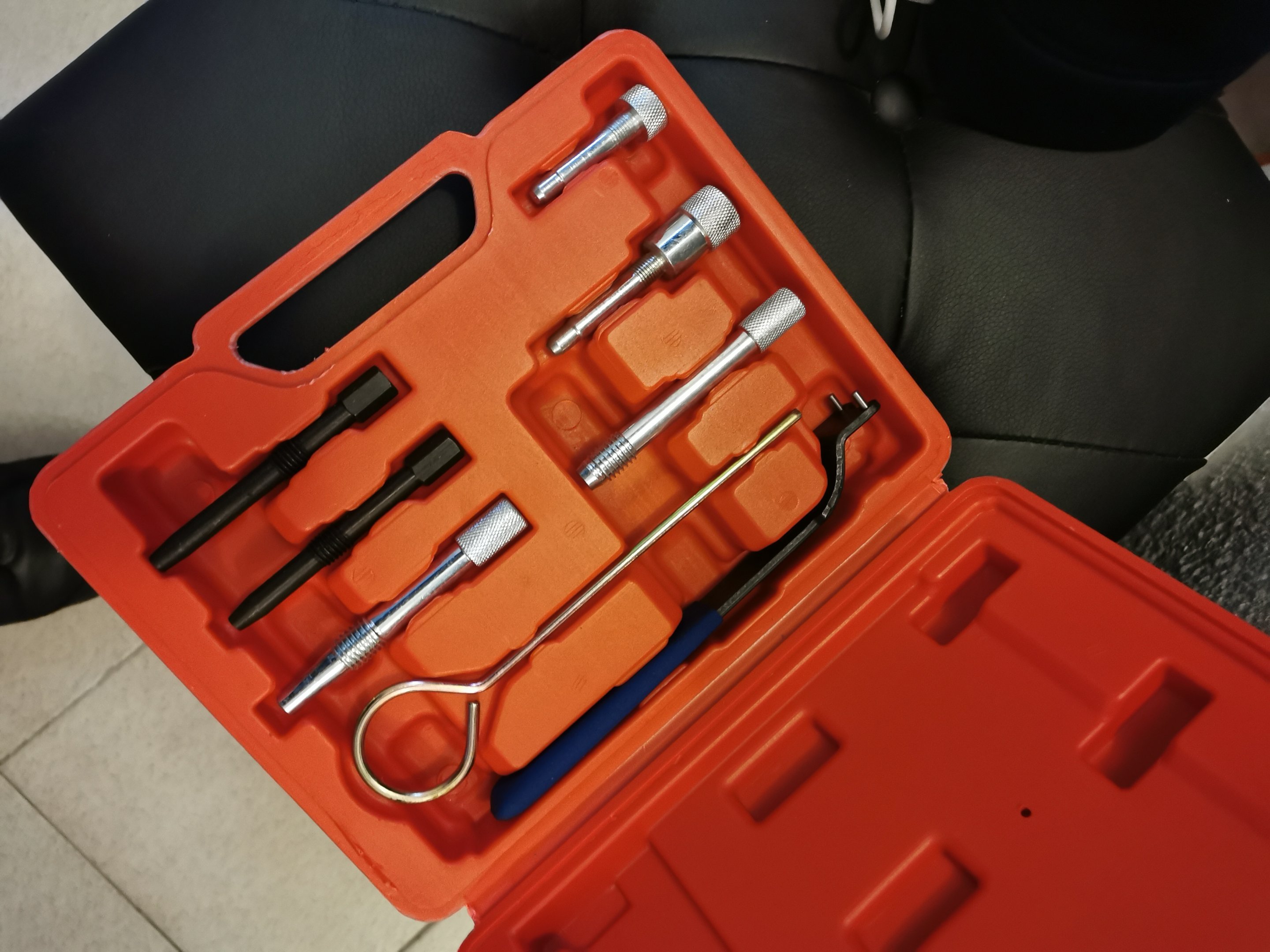

Le coffret d'outils spéciaux dont tu parles c'est quoi exactement ? Ça sert à quoi je veux dire ?
La poulie du vilebrequin est bien claveté sur ce moteur ?

dans le coffret y a les piges de bon diametre et bonne longueurs pour caller les arbres à came et vilebrequin, y a aussi d'autres truc mais j sais plus c'est pour quoi
la poulie du vilebrequin faut pas l'enlever donc je peut pas te dire

Ce sont les poulies d’arbre à came qui ne sont pas claveté uniquement, et il faut les enlever obligatoirement pour remplacer la pompe à eau. C’est pour ça qu’on doit pigé les deux arbres à came sur les côtés. Pas si compliqué, par contre j’ai eu du mal à visser mes piges acheter sur eBay (filetage de mauvaise qualité) mais bon vu le prix je m’en contente.

Problème, c’est un boite auto et je ne trouve pas de trou pour la pige du vilo, quelqu’un aurait une idée??
J’ai le même coffret de pige et je confirme elle sont vraiment merdique ( filetage médiocre et les piges rentrent en force dans les AAC).
