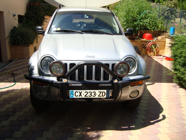

Pour le cric, normalement pas de probleme à l'avant vu que j'ai un pare-choc acier, le probleme c'est l'arriere, c'est le pare choc d'origine....
