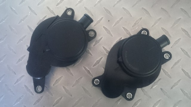

Je l'ai recu aujourd'hui la voici en photo à droite de celle d'origine :
Et oui c'est un reniflard complet

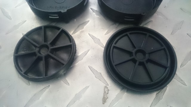

A ce moment ce qui nous interessé est à l'interieur, il vous faut gentillement soulever les 5 clips Sur la.partie supèrieur pour y acceder :
Vous y trouverez une belle membrane toute neuve avec son ressort :
et pour le coup meme le capot est identique, il a la meme reference
Vou n'avez plus qu'a replacer la nouvelle membrane avec son ressort apres avoir prealablement nettoyer votre boitier d'origine
Et tout ca pour la modique somme de 19 euros er c'est la que c'est interessant !
