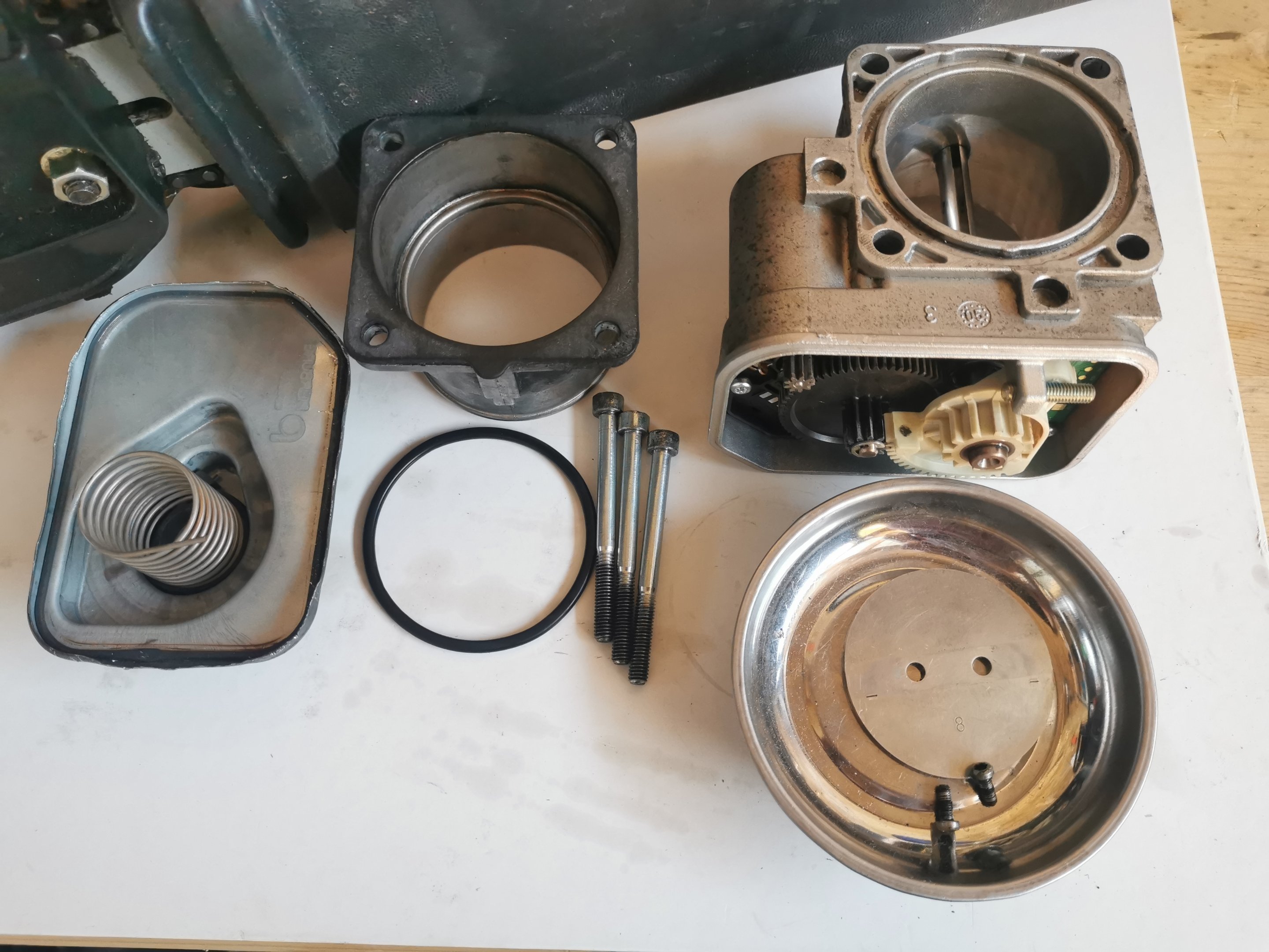

Salut à tous,
Quelqu'un a déjà eu ce soucis de boîtier papillon ?
En fait en regardant sur YouTube, j'ai vu des mecs qui disait que si ton boîtier papillon faisait du bruit en position contact c'est qu'il était HS...
Donc j'ai vérifié car j'ai toujours pas trouvé pourquoi je fume noir en bas régime et perte de puissance au démarrage...
J'ai démonté le carter du boîtier papillon et voilà le résultat, contact mis :shock:
Bizarre non?
Par contre il n'y a pas de dents cassés :?
Est ce que ça peut expliquer une forte fumée noire ?
Merci d'avance les gars !

Il tourne dans le vent ou bien il fait des vas et viens ? On ne se rend pas bien compte sur la vidéo.

Pour te répondre, c'est un mouvement vas et viens effectivement, il beug on dirait...

Fermé complètement au ralenti peut-être pas mais là il semble rester grand ouvert... 😕 Ça doit jouer forcément sur ton mélange à bas régime donc ça peut être ça je pense. Tu broute à bas régime ? Tu n'as pas une surconsommation dûe à la compensation en gasoil ? Tu dois sentir une grande différence de puissance entre le très bas régime et le régime normal non ?

J'ai trouvé mon soucis de polution la semaine dernière...
Vanne egr toujours ouverte, j'ai constaté ça quand j'ai démonté mon boîtier papillon et que j'ai démarré sans, l'échappement sortait direct par la pipe d'admission au ralenti, donc vanne egr constamment ouverte 🤦‍♂️
Bref, je me suis acheté une petite planche de joint de collecteur d'échappement à découper et je vais me faire une petite cale pour condamner l'EGR.
