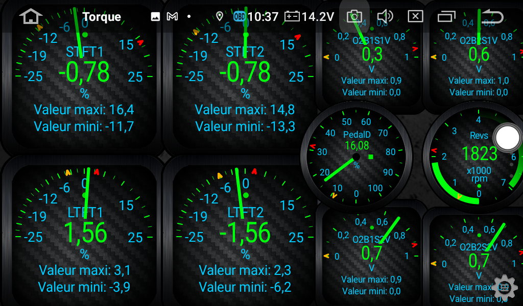

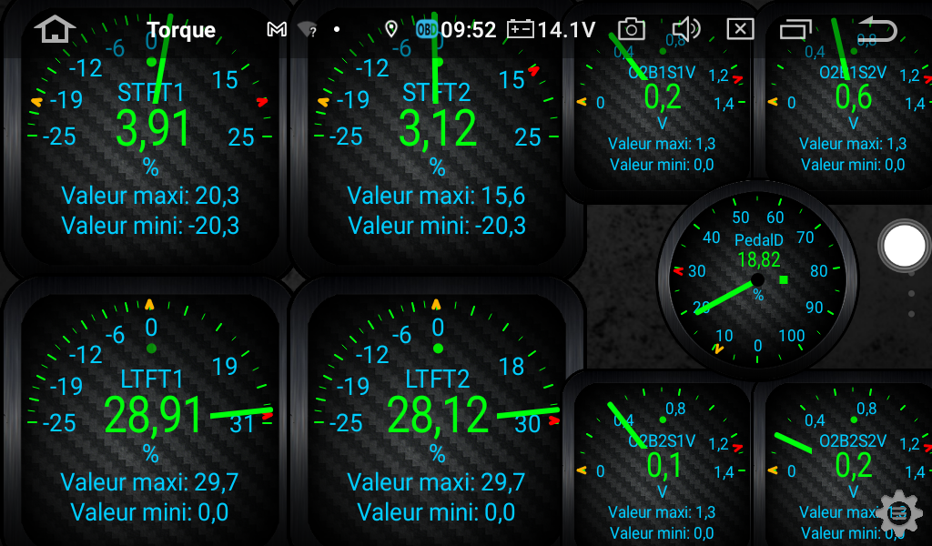

Comment tu vérifies les sondes lambda avec ton OBD ?
p.ex: est ce que c'est OK à ce moment ?

Le pic au dessus est avec le boitier eFlexfuel.
Celui ci est sans boitier

Sur les moteurs modernes (après 95), il y a deux sondes lambda, une en sortie d'échappement, celle qui régule le calculateur pour le temps d'ouverture des injecteurs et une après le pot catalytique, qui contrôle que la combustion est correcte.
Les valeurs de la première fluctuent constamment mais doivent rester entre 0.1 et 1 volt.
Pour la seconde elle doit rester autour de 0.5v.
Sur nos KJ V6 il y a deux rampes donc 4 sondes, ta sonde N°2 après le pot catalytique sur la deuxième rampe semble fatiguée car sans le boitier la valeur est de 0.2V et avec le boitier de 0,7v, alors qu'elle est stable sur la première rampe: 0.6V.
Pour les LTFT c'est à peu près ce que j'ai avec le mien.
Tu as combien de km?
Passage à l'éthanol
J'ai peut être dit une connerie au sujet de ta sonde lambda N°2.
Le changement de valeur indique que la combustion ne se fait pas correctement sur la rampe N°2.
Pour contrôler ta sonde tu regardes la valeur en ohm qui doit être comprise entre 5 et 7.
