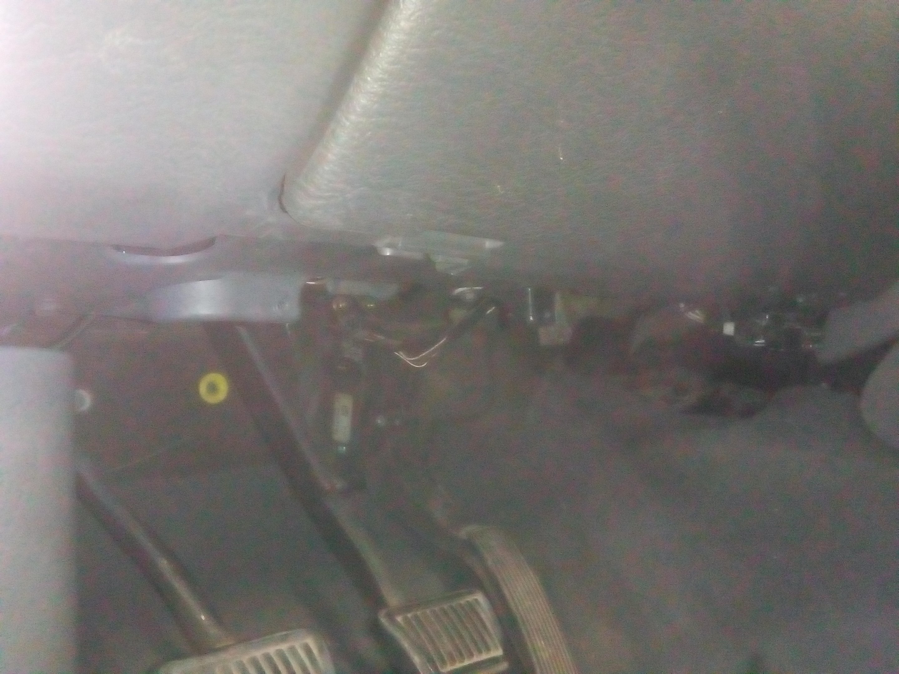

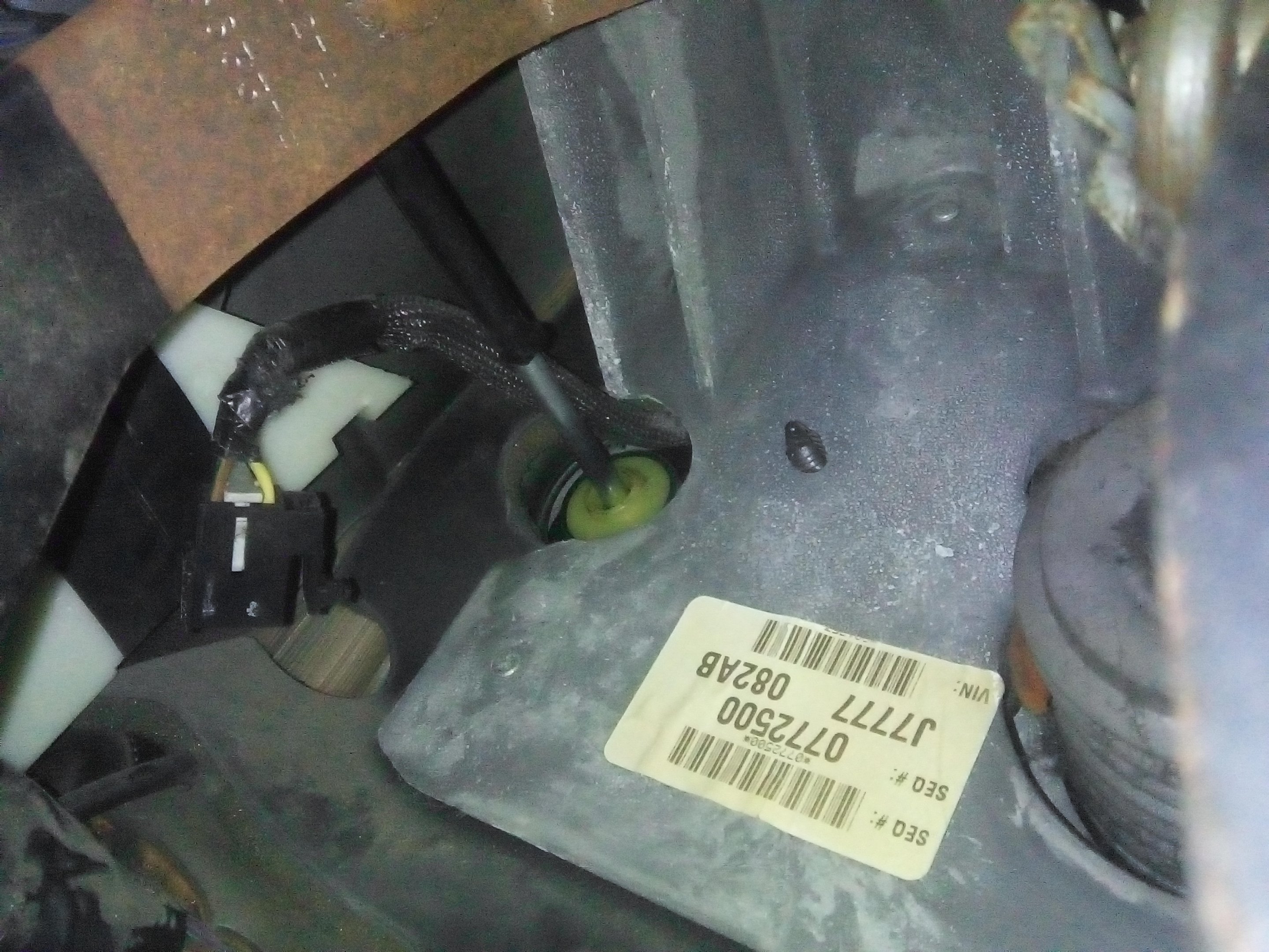

Où se trouve le capteur
Je l'avais déjà enlevé sur la photo mais il est monté sur la tige du récepteur d'embrayage

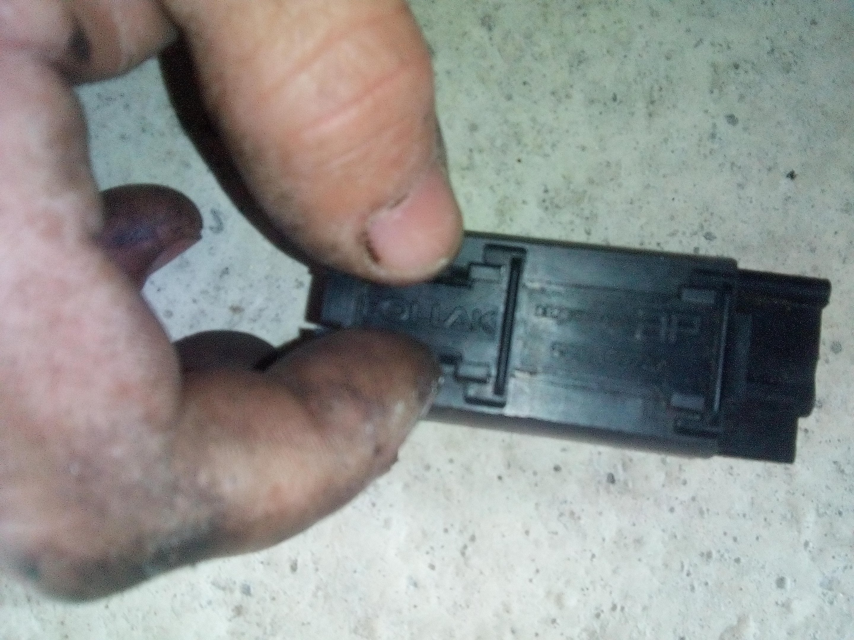

Comment le démonter
Il y a deux petites languettes a faire coulisser en appuyant dessus

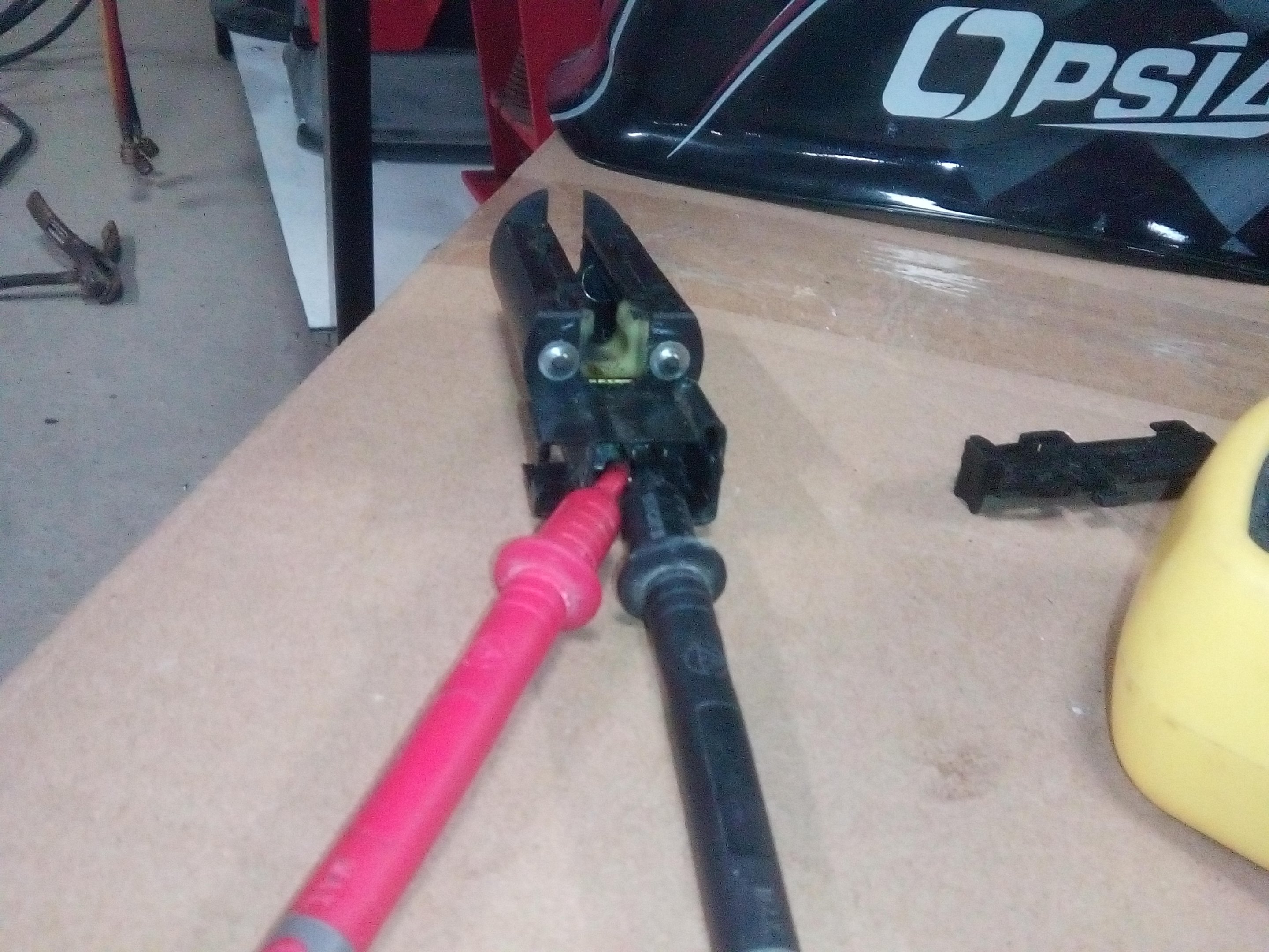

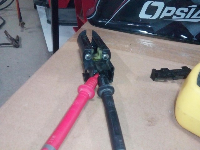

Ensuite passons au testé
Le miens quatre fils noir noir vert et jaune
Test pédale embrayé
Contact vert+jaune infos je peux démarrer
Pédale débrayé
Contact noir+noir infos coucou c'est moi je suis débrayé
Bon je suis pas bon en tuto mais si vous avez des questions j'essayerai de vous repondre

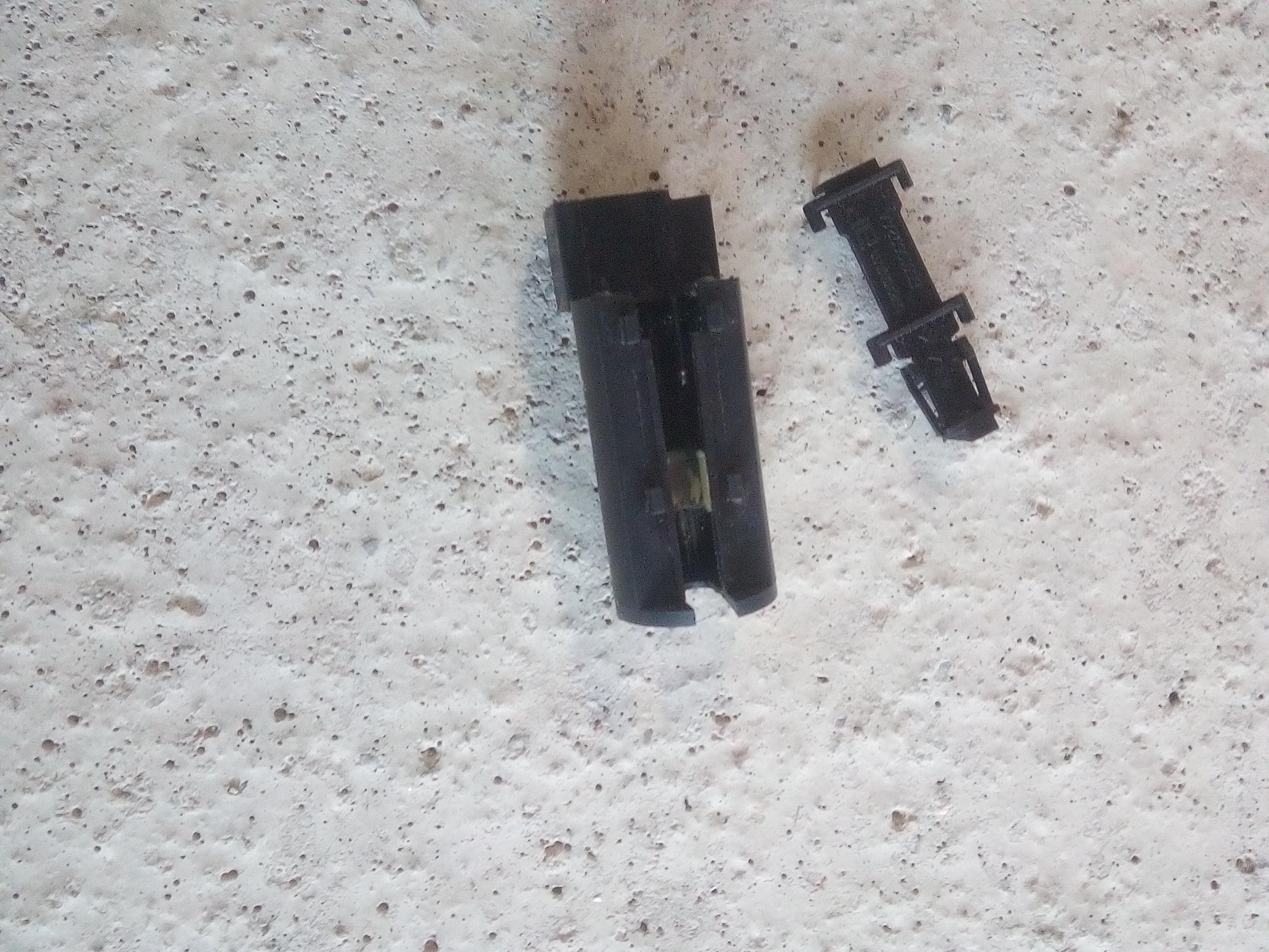

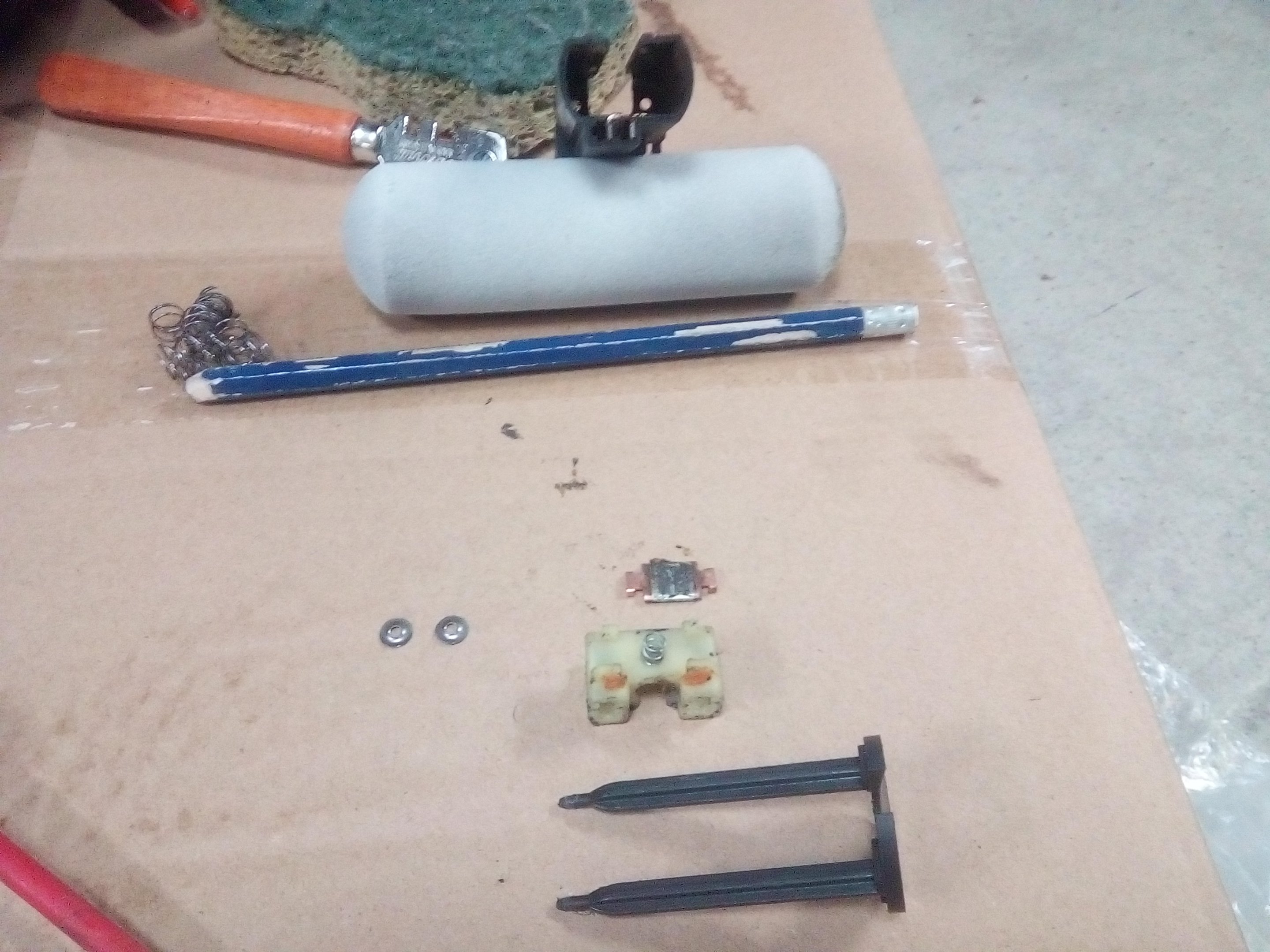

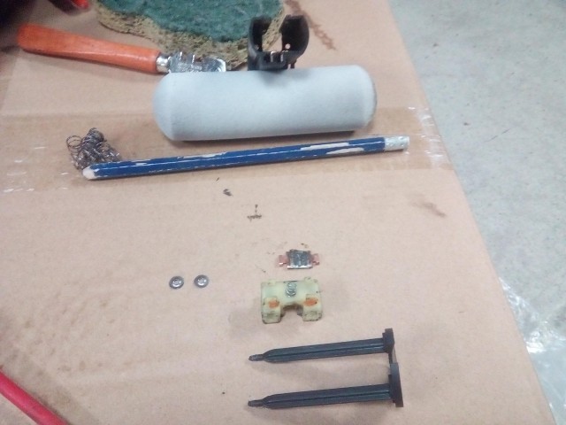

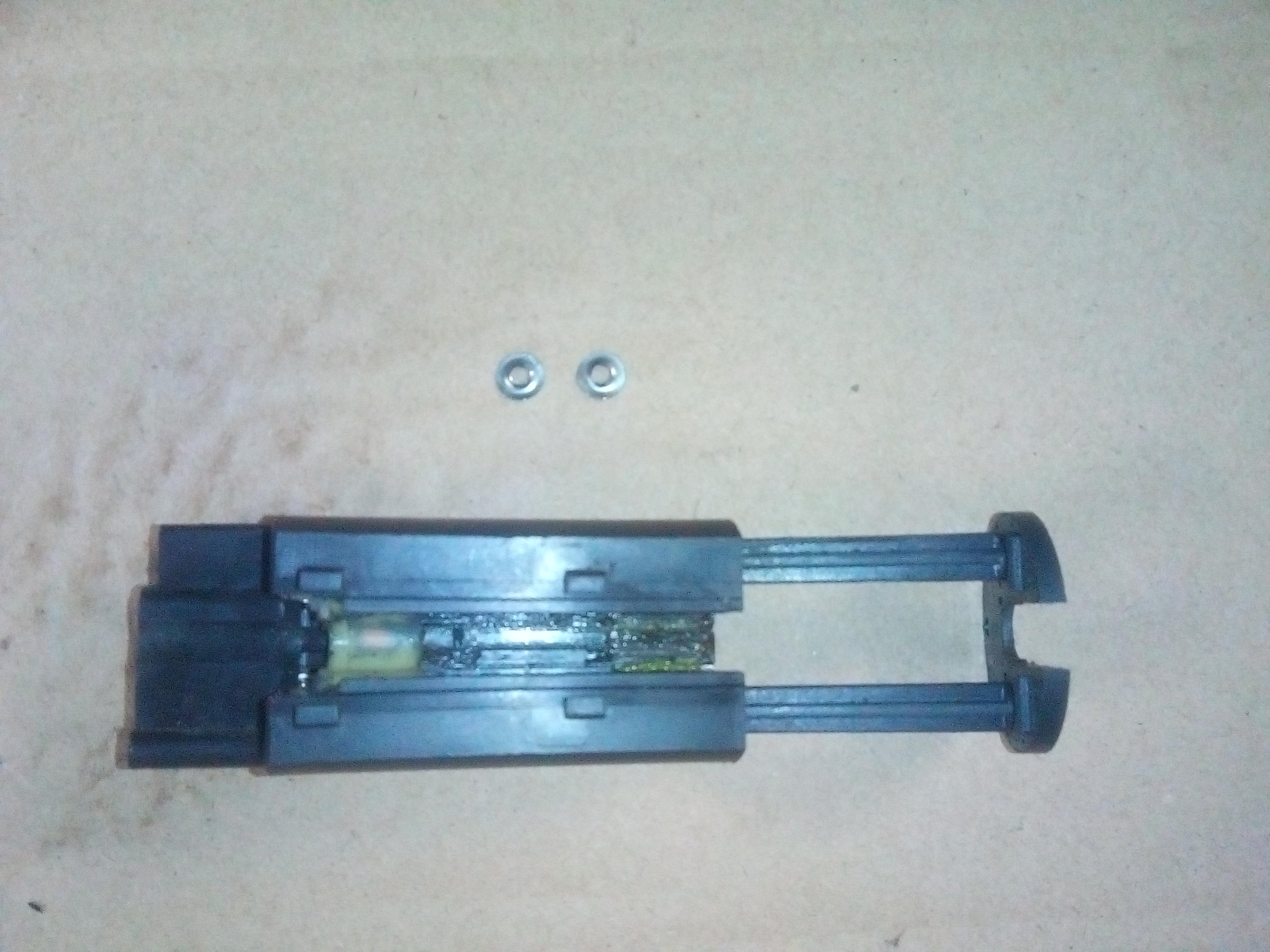

A oui pour la réparation de celui ci il faut enlever les deux clips derrière et il s'ouvre (petite lame de Cutter et petit tournevis
pierrejeep
Messages : 7
Enregistré le : 26 mars 2023 14:25
Modèle : Patriot
Code défaut p0830 2.8 crd
Message par pierrejeep »
Souvent les ressort de casse donc il vous faudra les remplacer ou vous pouvez monter un bouton poussoir pour envoyer les contacts
Vert +jaune embraye les deux noir ne sont pas en contact
Noir + noir je debraye vert et jaune ne sont pas en contact
Pour deux fils noir+noir jembraye et quand je debraye il ne sont plus en contact
