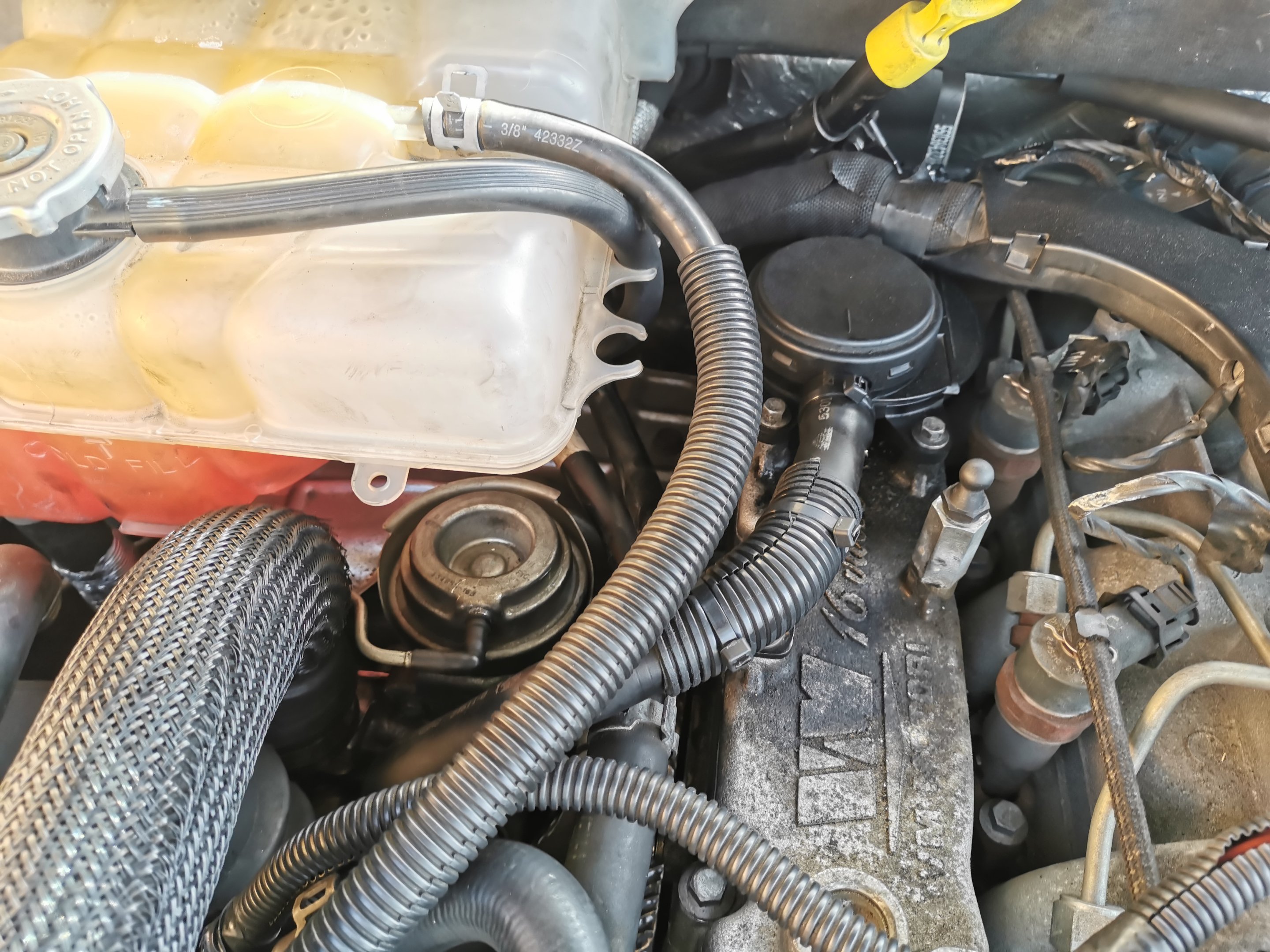

Salut à tous,
Je viens de me rendre compte que mon reniflard(cache culbu), envoi de l'huile en grosse quantité, dans la durite entrée turbo reliée à la boîte à air sur mon KJ 2.8 crd phase 2.
Est ce que quelqu'un a également un soucis de reflux d'huile par cette petite durite qui sort du reniflard et qui vient se raccorder à la durite boîte à air, connectée au turbo, côté admission ?
Car ducoup, j'ai des goûtes d'huile qui coulent le long de mon turbo par cette durite et qui descendent sur le carter moteur par la durite retour d'huile(basse pression).
Je viens de me rendre compte de ça en regardant sous mon Jeep pour contrôler si il n'y avait pas de problème depuis la réfection de mon turbo + changement du joint de collecteur...
Est ce quelqu'un a déjà boucher la durite reniflard ?
Je vais mettre un filtre comme ça sur le reniflard et condamner l'autre extrémité de la durite pour éviter d'aspirer des mer...
Pas de moquerie pour la couleur les gars, il y a que ça
Merci d'avance pour vos réponses

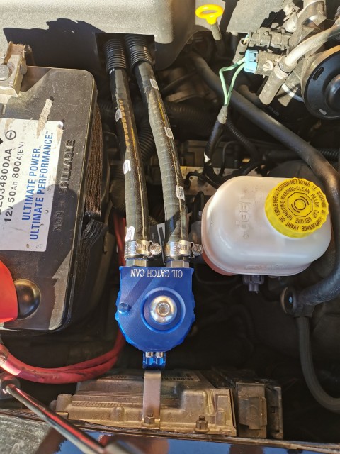

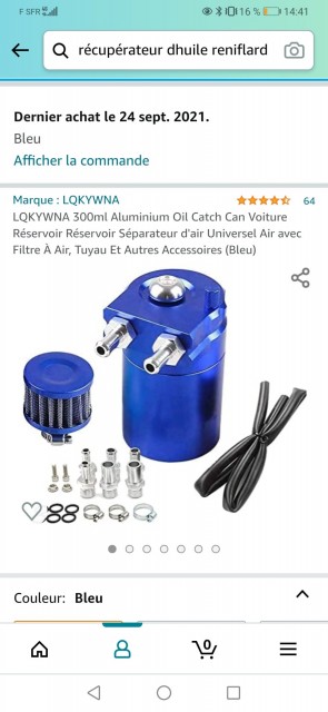

Bon, je clôture tout seul mon sujet !
Filtre placé hier:
- 2x 1m Durite silicone en 13mm
- réducteur 16mm/13mm silicone
- collier serrage inox 17-25mm x7
- quelques serflex plastiques
Résultat:
suppression définitive des fumées noires
L'odeur d'huile cramée disparaît au fur et à mesure que je roule, car il reste beaucoup d'huile dans tout le système d'admission...

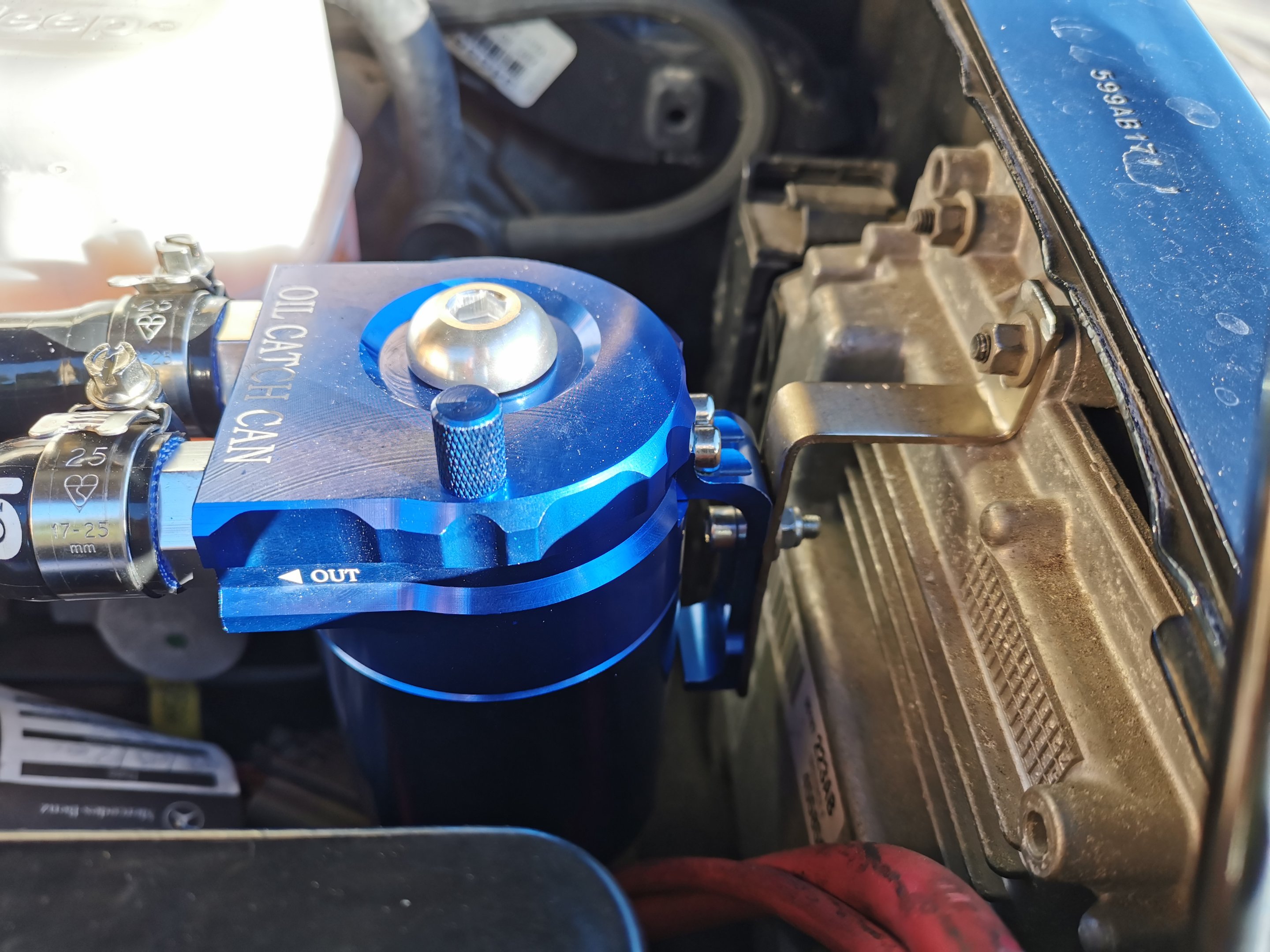

Pour ceux que ça intéresse, j'ai fabriqué une pâte de déport que j'ai vissé côté calculateur conducteur.
Petit emplacement bien commode pour dévisser la cuve du filtre lors de chaque vidange.

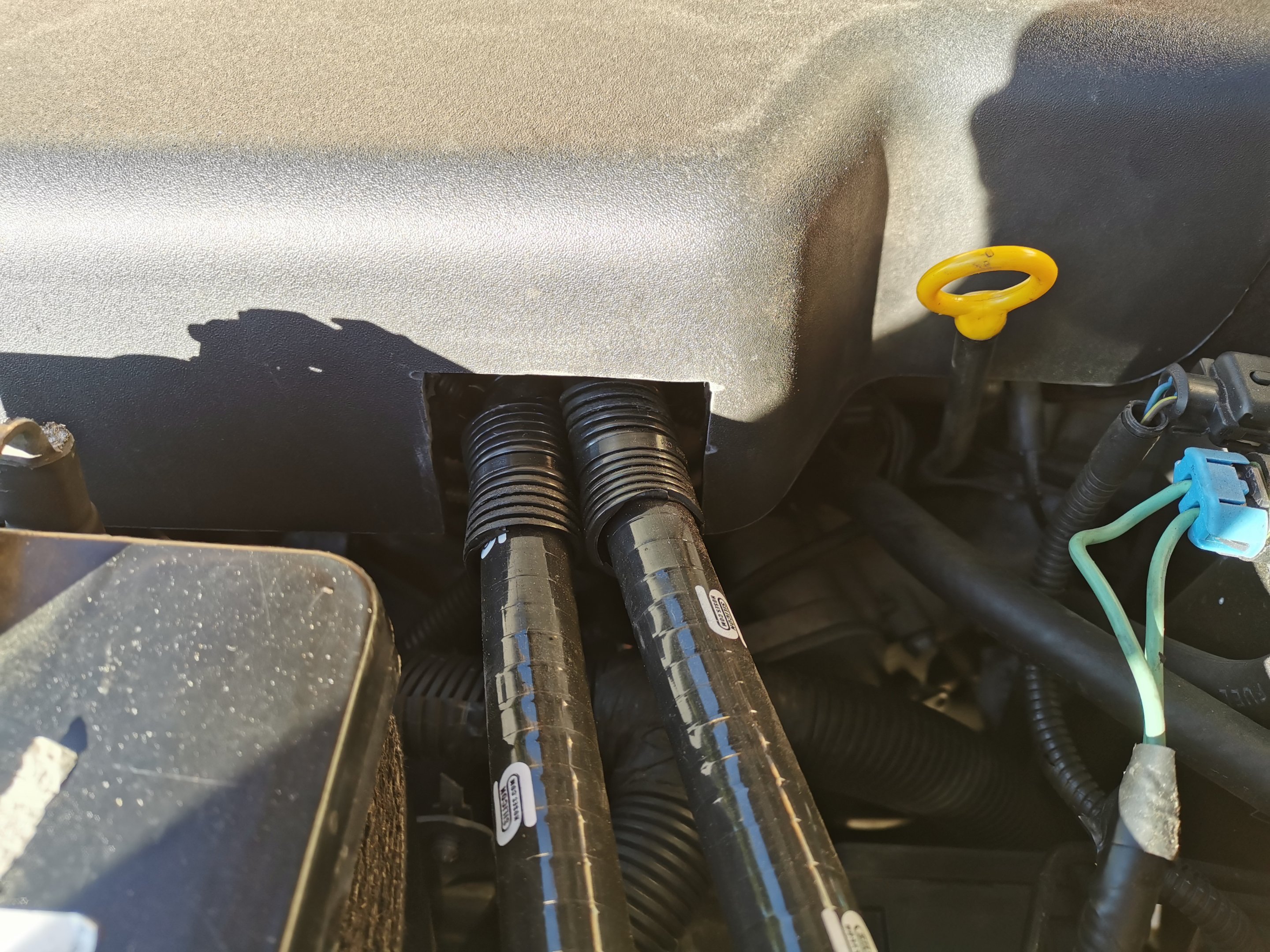

J'ai également troué proprement le cache moteur pour que ça n'abîme pas les durite silicone. Et protection gainée sur chaque durite pour les frottements.
Je ferai volontier d'autres photos sur demande pour les connections.

Beau montage !

Merci Domiwan

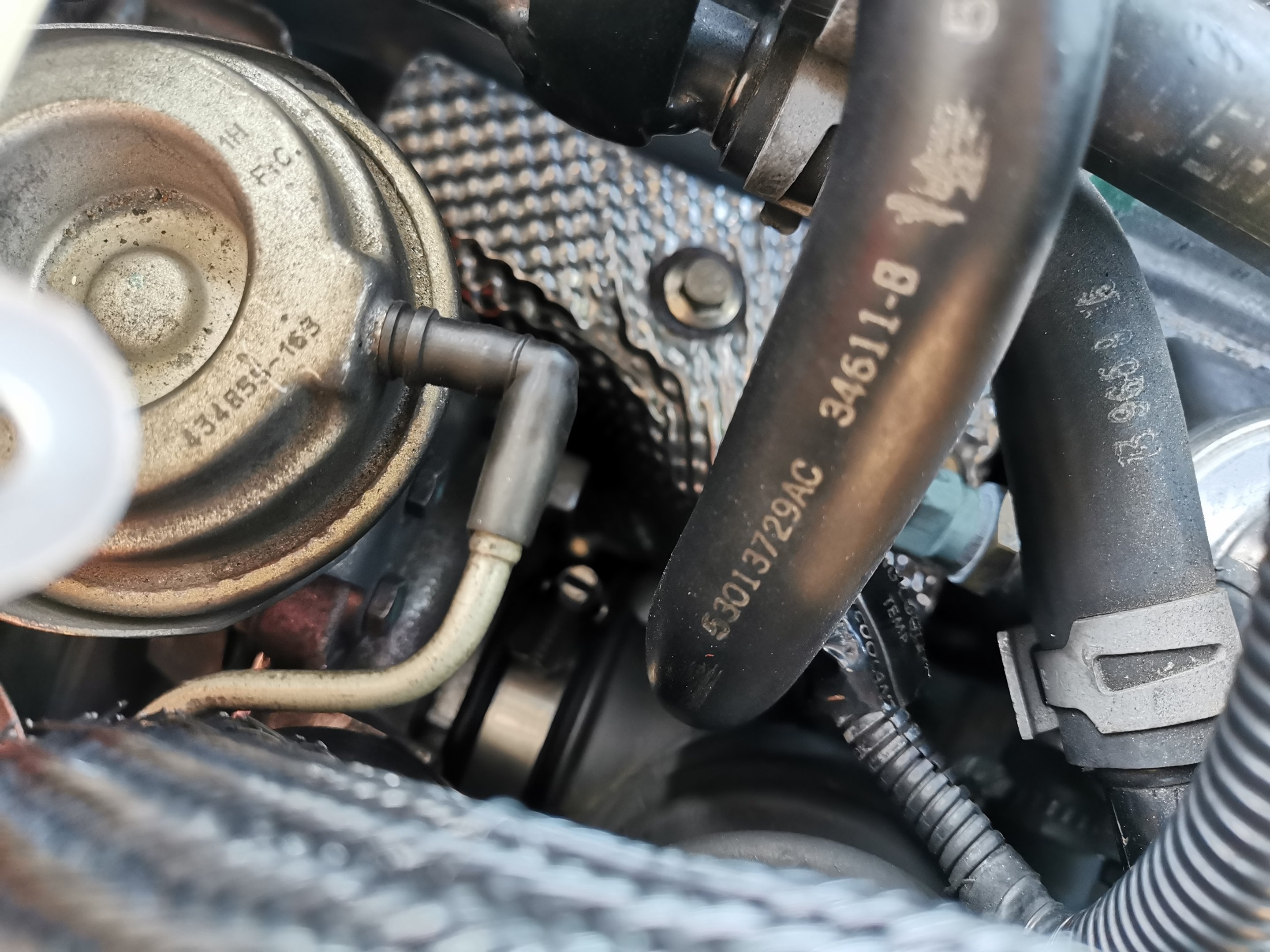

Salut, soupape changée, tubro changé, échangeur soudé par un professionnel car j'avais une fuite mais j'ai toujours autant de fumée noire...
Jai commandé mon capteur pression turbo a y être, comme ça verrais bien si il a un changement.
Je pense que je vais être bon pour changer ma vanne egr

Tu n'avais pas déjà nettoyé ta vanne EGR à fond ?

Si mais je pense que c'est elle qui me fait beuger au niveau de la pollution...
Elle doit mal se fermer et s'ouvrir...
Toute façon à part ça, je vois rien d'autre ! Il n'y a plus que les deux durites d'admission turbo avant et après échangeur à changer, et tout mon KJ est neuf lol

En passant la valise tu devrais pouvoir savoir l'ouverture réelle de ton EGR par rapport à l'ouverture demandée. Tu saurais s'il y a un problème peut être sans avoir à démonter et tout changer
