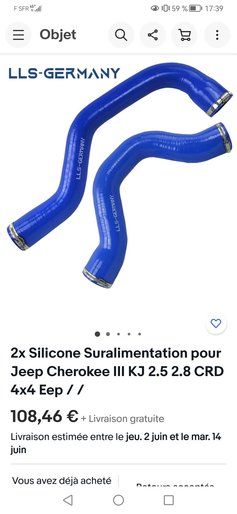

Oui elles sont vraiment bien, tiens rednef, je les ai pris là :

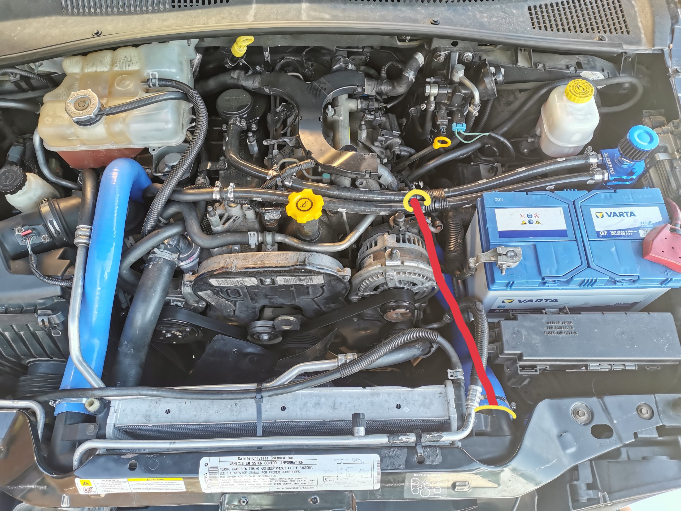

Salut rednef,
Non franchement c'est vraiment très facile et rapide, il te suffit d'enlever ton cache moteur et tes durites sont directement apparentes
Ça c'est la première que tu va pouvoir enlever en moins de 2 min
Bien sûr elle est absente sur la photo ! Représentée par la couleur rouge et les colliers démontable en douille de 7 en jaune
Et pour l'autre durite, côté sortie d'échangeur, c'est très simple, tu regarde où celle que tu as enlevé rentre, tu identifié donc ton échangeur d'air turbo, tu vas à la sortie de cette échangeur et tu trouveras la durite d'air qui mène à ton boîtier papillon puis admission ( Pipe d'admission + arrivée gaz vanne EGR)
Pareil, deux collier en douille de 7...
Seulement côté boîtier papillon, il te faudra au moins deux rallonges de cliquet, pour aller bien bas sur la durite
Moi je mets mon cliquet+tournvis+rallonge sur le tournevis et la douille de 7
Et ça passe creme !
Et ça passe creme !

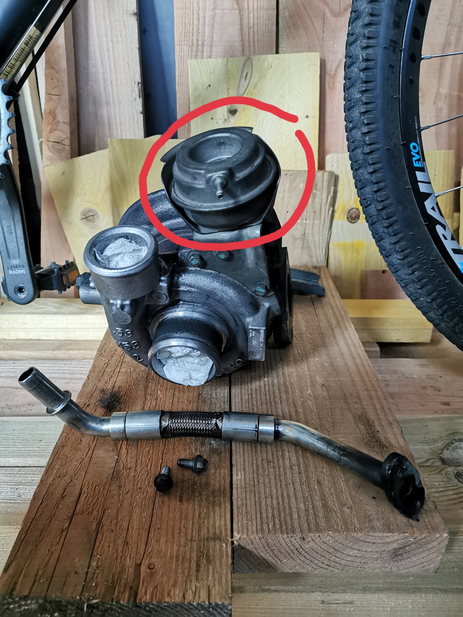

Et non il n'y a pas d'autre durite turbo rednef pour te répondre, le tuftuftuf, c'est ton wastgate ou dumpvalve si tu préfère. Bon ici c'est un wastgate
Il est situé sur le turbo:
