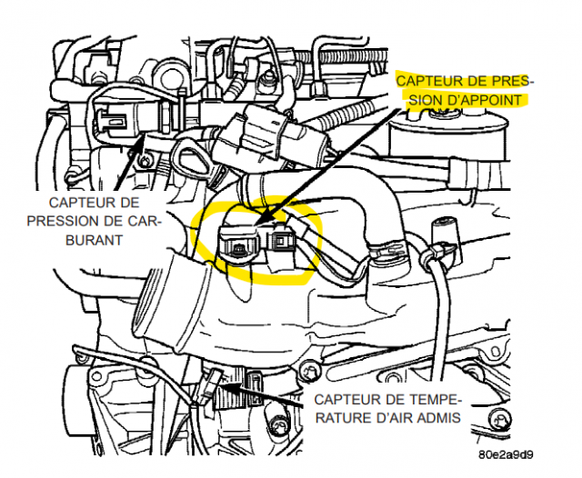

le capteur d'appoint est le capteur de pression absolue admission ou suralimentation
Je me concentrerai un peu sur lui car il est en cause dans les pannes p0235 et p2120
Bon courage

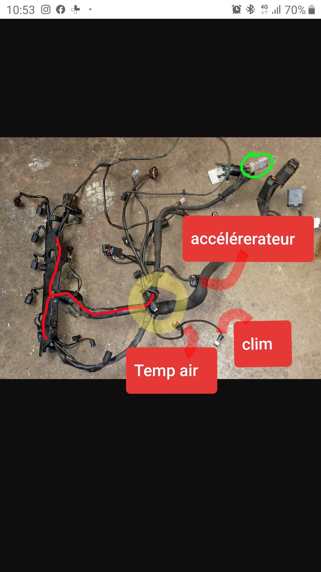

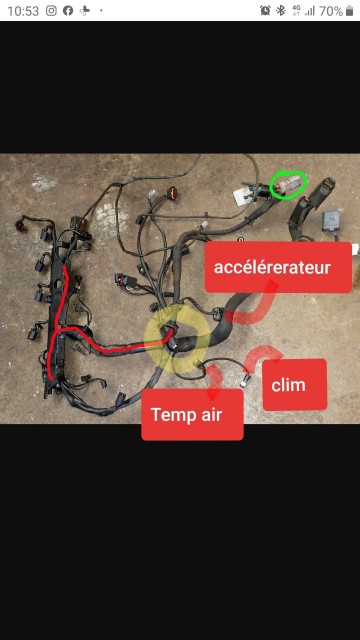

Je viens de regarder le schema de passage des faisceaux. Pas tres detaillé pour le 2.7CRD dans le manuel d'atelier. A priori les circuits incriminés ne passent pas par le paquet de connecteur le long du longeron. Si tu as deja verifié de l'ECU jusqu'a la colonne de direction, tu peux attquer coté moteur dans la goulotte plastique qui passe sous les canalisation rigide de gasoil des injecteurs. Jeffelicite nous remonte avoir eu des fils cuit par la chaleur et en cours circuit à cet endroit: viewtopic.php?f=68&t=83409&p=1080677#p1080677.
Mud66
Administrateur.trice
Messages : 2130
Panne moteur 2.7crd en roulant, plus de démarreur, nombreux codes erreurs 😭
Message par Mud66 »
J'ai toutes les info là je pense 🙂👍🏻.
Merci pour votre aide, franchement J'économise un temps fou. Je vais mesurer tout ça ce soir si tout va bien (pluie...)
D'après mes" recherches physiques", les fils du préchauffage passent sous le mastervac et les connecteurs sur le longeron.
Tous les capteurs incriminés sortent du calculo par le connecteur "C1".

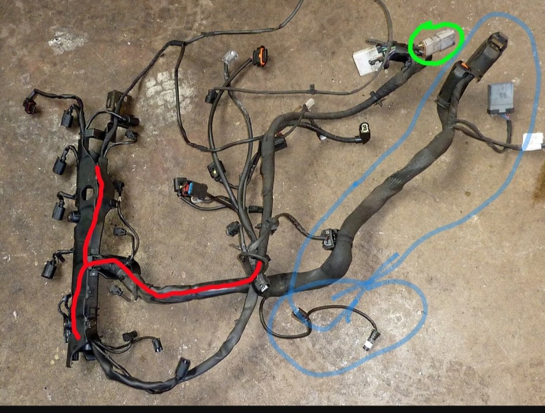

Mud66 a écrit : 06 juil. 2022 06:48 D'après mes" recherches physiques", les fils du préchauffage passent sous le mastervac et les connecteurs sur le longeron.

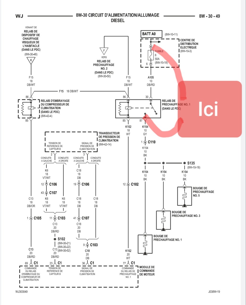

Tu confirme un doute que j'avais sur le schema la. Donc le connecteur avec les fils de prechauffage est bien celui entouré en vert sur la photo ci dessous? Si oui, j'ai surligné en rouge la partie où tous les circuits partagent le meme faisceau.
J'insiste pour la recherche du cours circuit sur la ligne de prechauffage en priorité. Les risques d'incendie sont non negligeables. Surtout si le cours circuit n'est pas franc. Une bougie de prechauffage consomme en moyenne entre 10 et 20A. Avec un cours circuit qui n'est pas franc tu a peut etre l'equivalent d'une bougie de prechauffage planqué dans ton faisceau...

Oui le préchauffage passe bien par le connecteur entouré en vert. Un fils gris/jaune pour les bougies #2 et #4, et un fils gris pour les bougies #1, #3, et#5
J'ai déjà verifié la partie cerclée de bleue. Ce soir je m'occupe de la partie sur le cache culbuteur en priorité.
En ce qui concerne la manip avec le disjoncteur de maison , je dois l'insérer ici...? Le C110 doit représenter le connecteur que t'as entouré en vert.

Les Capteurs incriminés sortent du faisceau a cet endroit en jaune, sous la pipe d'admission. Je regarderai ici ensuite, ou limite je vais commencer par là, c'est plus judicieux je pense.

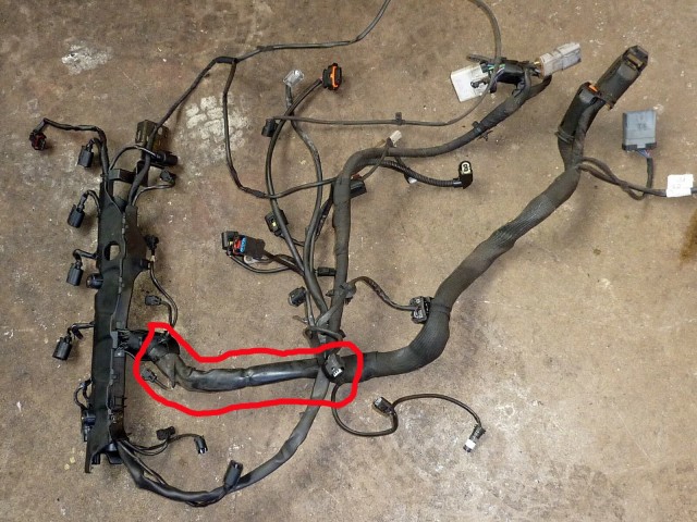

J'ai proposé la goulotte en plastique car je pensais que c'etait le plus simple d'acces. Si la partie que tu as entouré en jaune est inspectable plus facilement, oui autant commencer par la. Perso je pari la zone entourée en rouge! Bon courage!

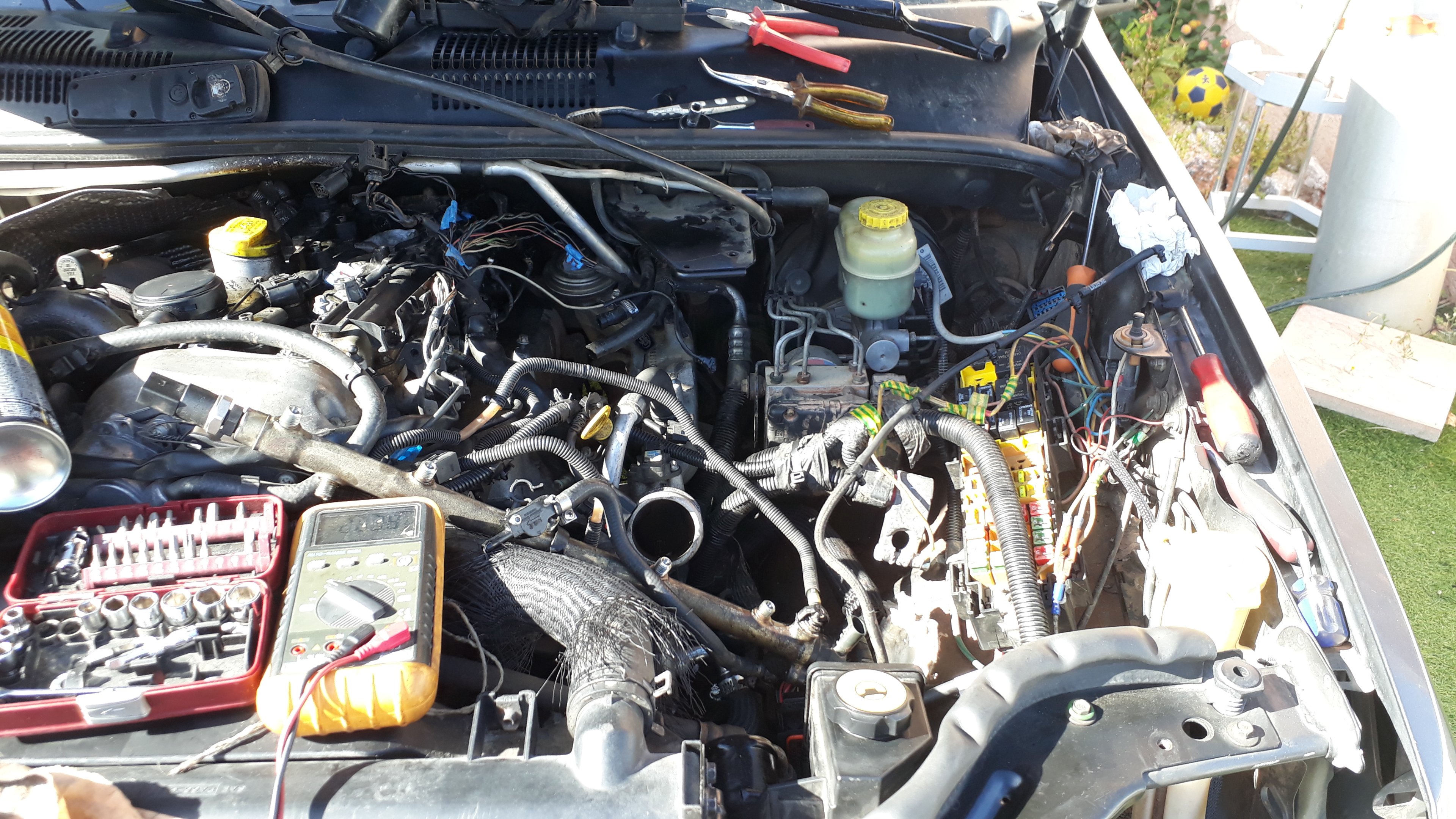

Finalement, j'ai ouvert la goulote en plastique, n'arrivant plus avancer sous la pipe d'admission .
Les fils des injecteurs 1,2,3 sont denudés mais pas en court circuit. A part ça , rien de suspect. J'ai du demonter le filtre a GO et la rampe commune, ça sent la galère de prise d'air au remontage :colere: .
La partie en jaune est OK...
Vu d'ensemble
