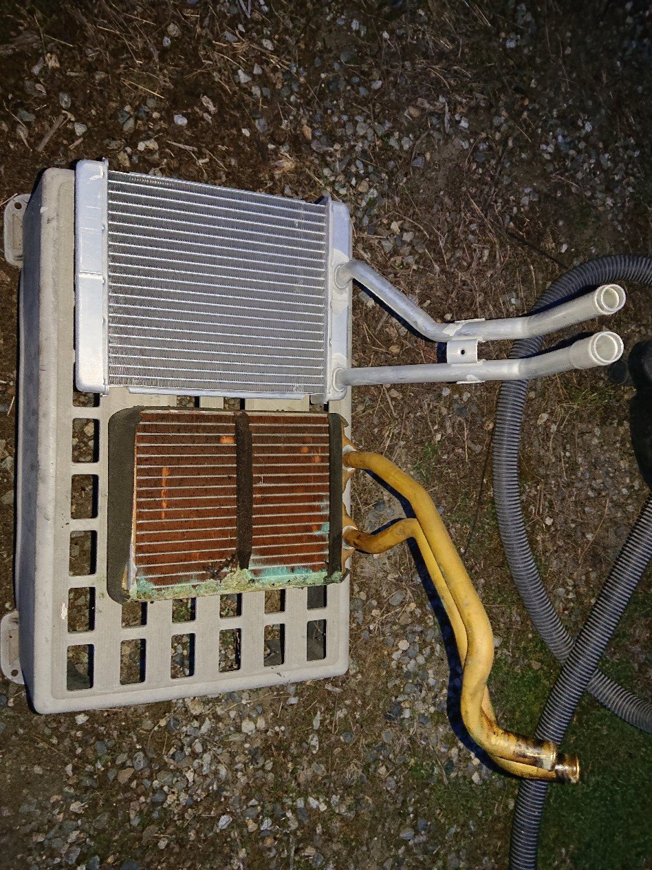

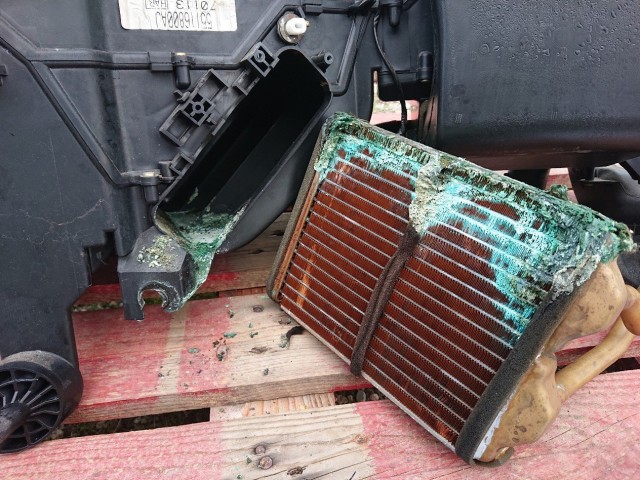

Merci pour le tuto, :1: ça m'a bien servi avec mon fils pour demonter le tableau de bord.
Par contre, :paspossible: je me suis planté dans la commande, ce n'est pas le bon radiateur de chauffage....

Oui comme vous dites...
Je m'en suis rendu compte avec un pare-brise gras, mais pas de fuite au plancher dans l'habitacle.
Pour le radiateur, je vais essayer de me faire rembourser, je l'ai acheté sur eBay mais il était stipulé pour WJ de 99 à 2005, :colere: alors que ce n'est pas le même à partir de 2003.
Mon gros va être immobilisé quelques jours.... :dol:

Si c'est la tuyauterie qui est différente, tu peux sertir des raccord cuivre dessus...
Moi j'avais commander version française pour mon rhd et j'ai coupé - serti les tuyaux

Ce n'est pas un problème de tuyauterie mais de taille de radiateur.

Ah, pour la taille c'est plus compliqué :ohnon: plus qu'à commander le bon

J'ai de nouveau une fuite de LDR au niveau du radiateur de chauffage.... :colere:
Avant d'incriminer le radiateur, la fuite se trouve sous la boite à gant, j'ai l'impression qu'elle arrive du passage des tuyaux du radiateur du compartiment moteur.
Pensez vous que ce soit au niveau du raccord durite tuyau du radiateur ? Et que ça puisse traverser dans l'habitacle ?
