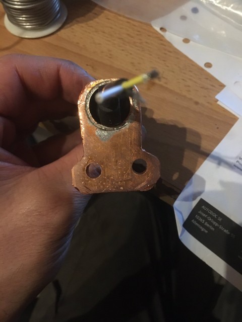

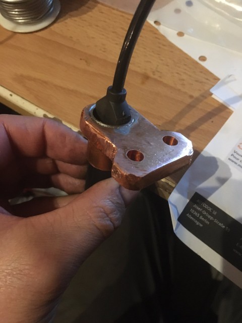

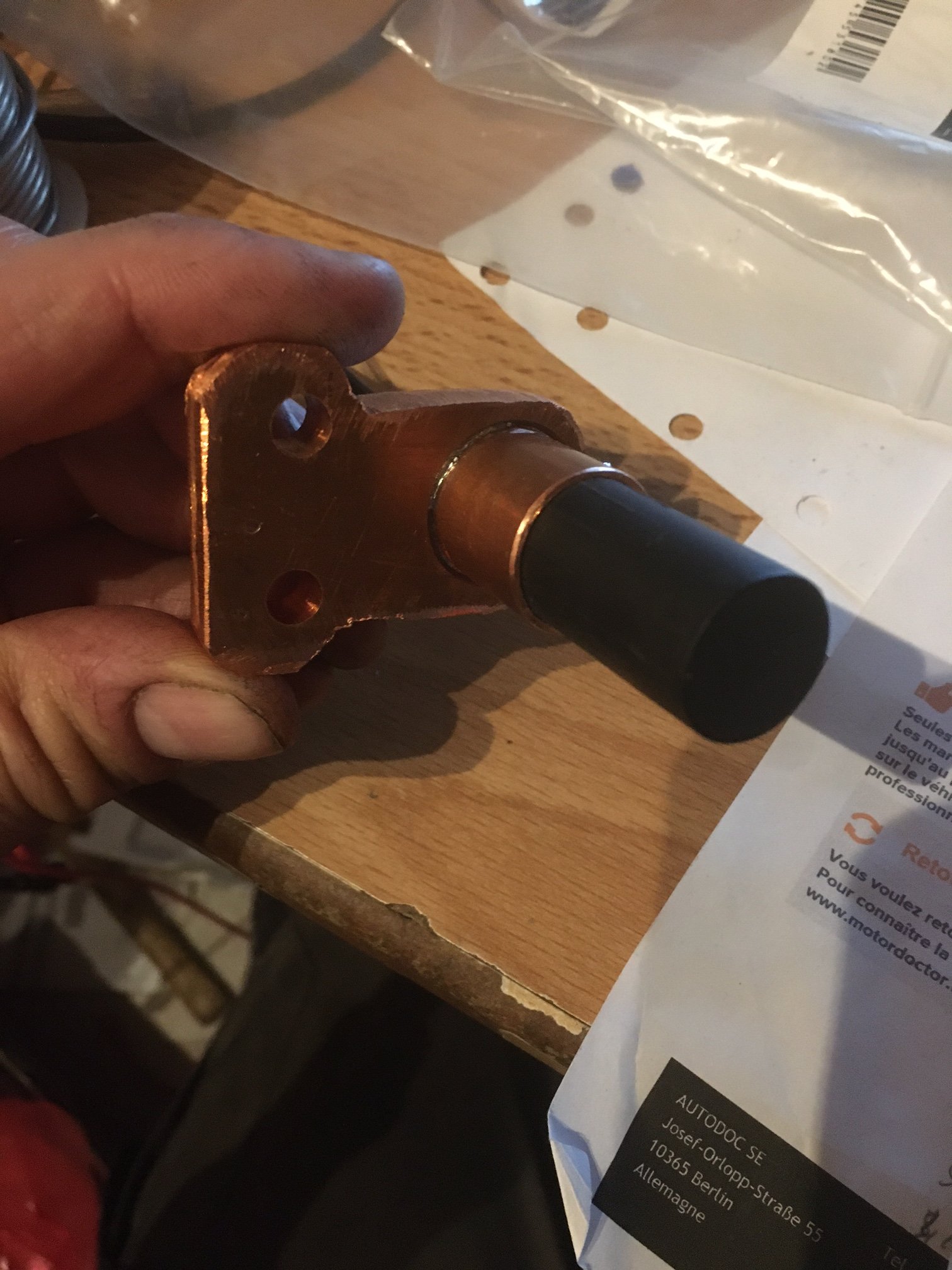

Bonsoir, vu que ces capteurs sont désormais introuvables, je suis en train de voir si je peux en adapter et refaire la même fixation qu'a l'origine.
actuellement j'ai refais une fixation qui est bien, j'ai trouvé un capteur qui s'approche de celui d'origine, mais ses caractéristiques électriques sont légèrement différentes.
l'inductance qu'il présente (à1kHz) est de 426mH alors qu'a l'origine c'est plutôt 566mH.
la résistance est comparable de l'ordre de 1.8KOhms.
Je pense que ca pourrait fonctionner.

Merci, en effet j'ai commandé un équivalent a ce modele hier, on verra bien si il a les bonnes caractéristiques, et si j'arrive à le monter comme il faut;
mon premier essai avec le capteur le plus proche.( capteur tourné pour qu'il soit bien rond, puis inséré dans le tube!): le prochain sera mieux!
