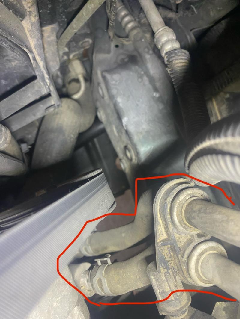

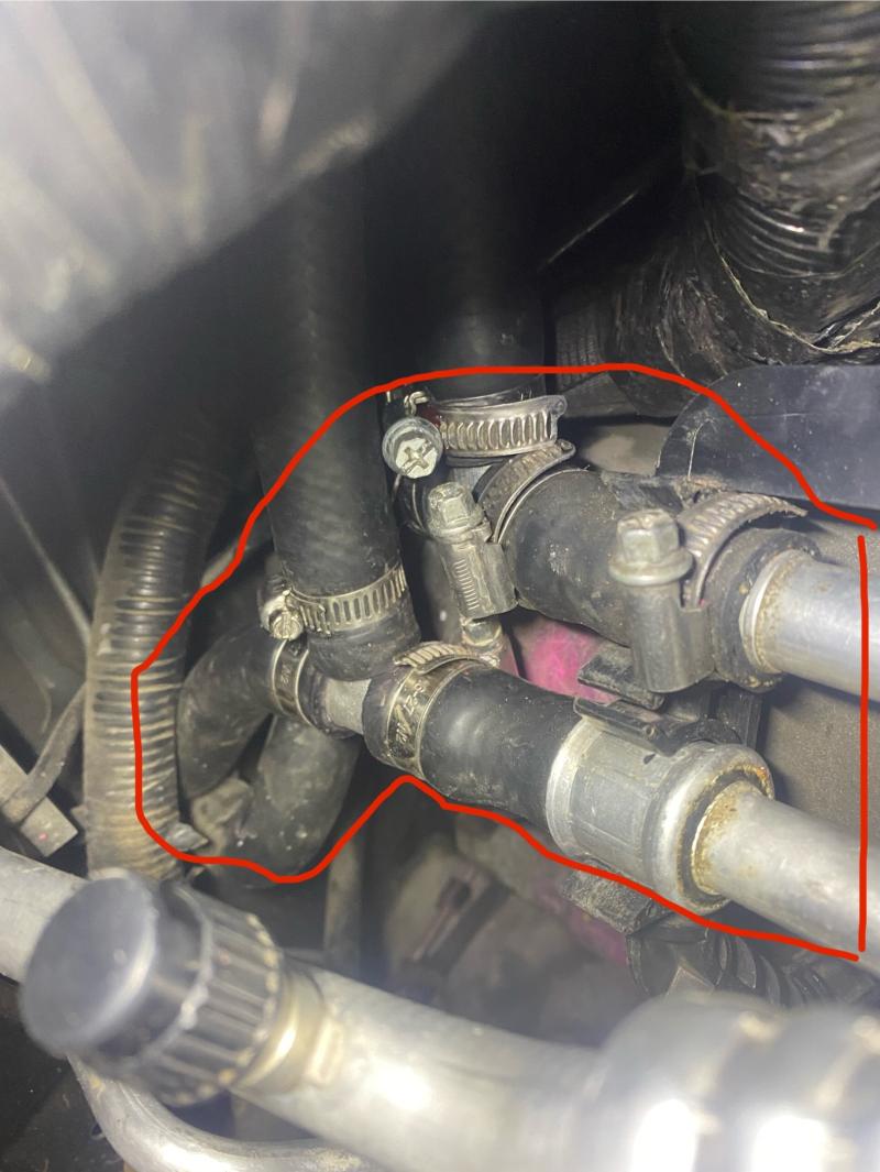

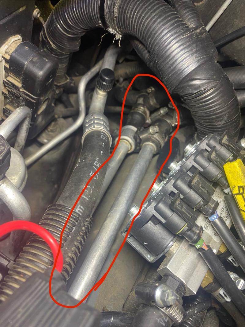

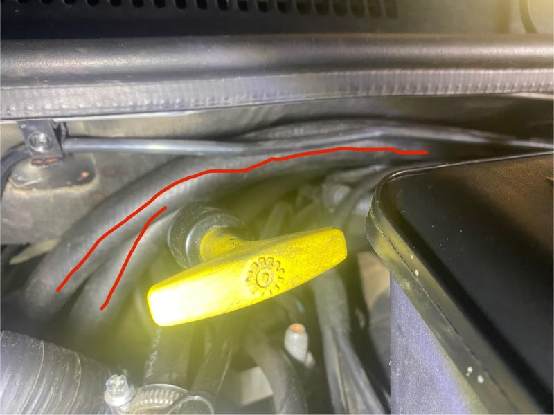

Suite à une grosse fuite de LDR, j’ai besoin de trouver les références des deux tuyaux en alu avec manchons de raccords en durites souples. Elles longent le 4.7 en parallèle des tuyaux de Clim et arrivent sous la partie basse de la face avant.

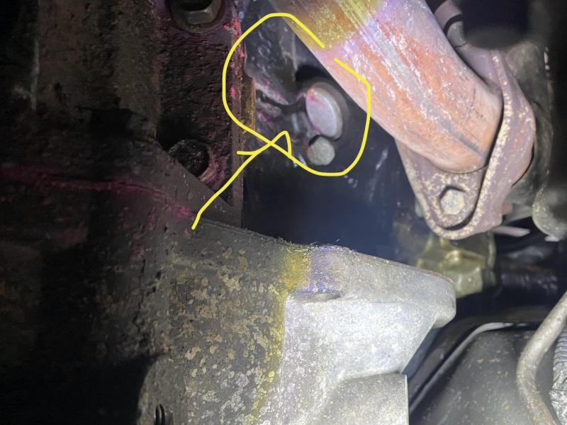

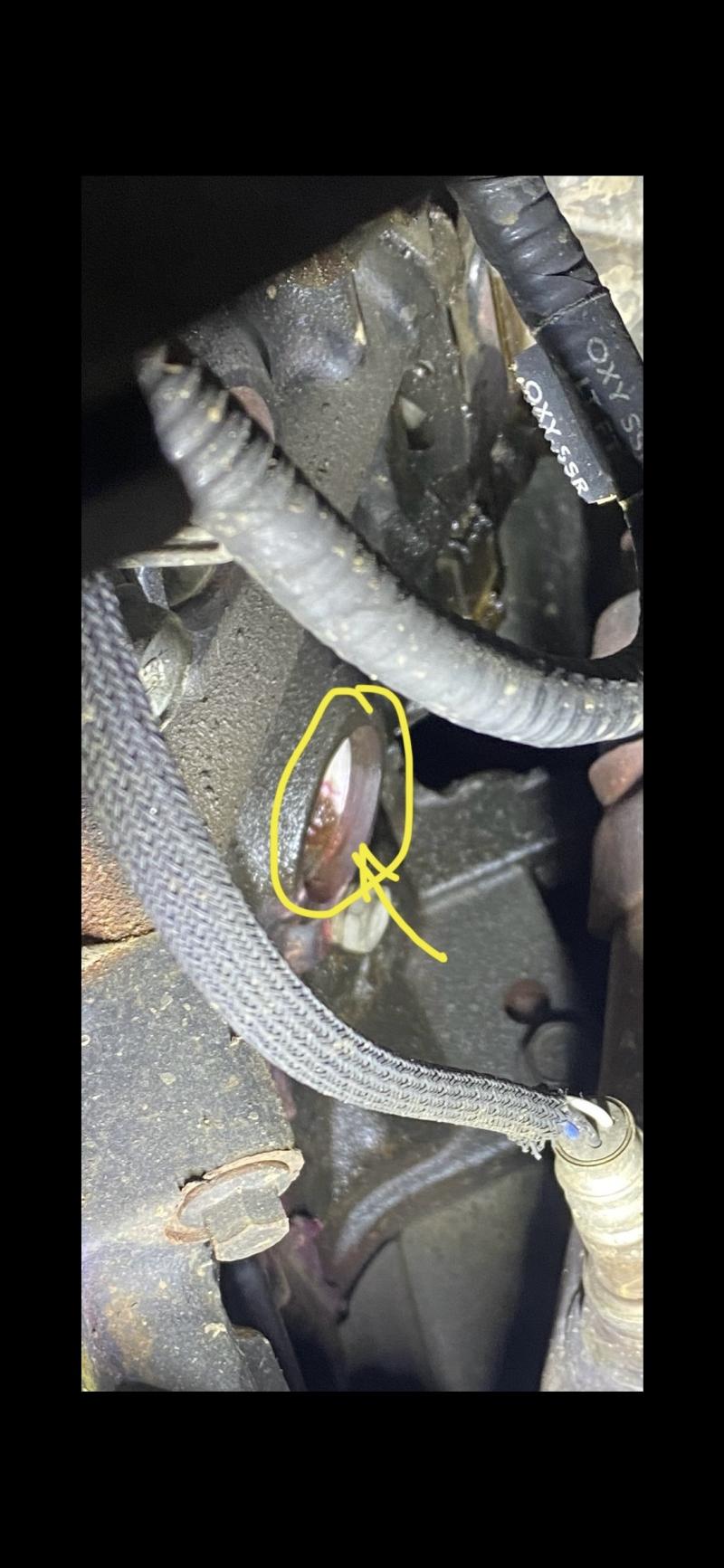

(Ce n’est pas la seule cause j’ai les pastille de sablage percer de corrosion et sûrement un début de joint de culasse cf photo)

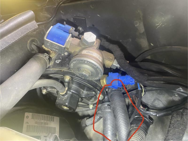

Le problème vient qu’elles ont été modifiés, il me semble, pour aller sur le système evap du GPL ( si j’ai bien compris ce que j’ai regardé (photo de la modif.)
Au passage j’aimerai supprimer l’ensemble gpl prins, je sais que des sujet ont déjà plus ou moins traité l’info et je ne cherche pas a avoir les pour ou contre, j’aimerai remettre le jeep d’origine avant dépose et réfection du moteur, berceau et train roulant. Mes seules réticences à la dépose du système GPL

Vous avez pas une idée pour la réf des durites que je questionne par hasard 🤞🏼?
Édit : Bingo :bravo: trouvé pour ces deux durites .
Si ça peut aider les deux réf sur eBay :
-Dorman 626-623 pour 99-03 Jeep Grand Cherokee
-Dorman 626-590 pour 99-03 Jeep Grand Cherokee
