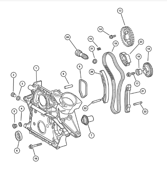

je l'ai enfin trouvé ce p...de clapet :colere2: il est bien caché dans le carter qui support le filtre à huile. Bon maintenant il faut y accéder et là grand moment de solitude, nos chers concepteur ont trouvé amusant de donner un accès par ... :mdr2: l'intérieur du carter !!!! il faut tout démonter la face avant puis les radiateurs puis les courroie puis enfin le Graal. c'est la pièce numéro 7 sur le schéma.
Punaise 2 jours de boulot pour une pièce à 50 balles. il y a des coup de pieds au cul qui se perdent, ou alors la devise de l'ingé c'est : pourquoi fire simple quand on peut tout compliquer. super des we meca en perspective.
