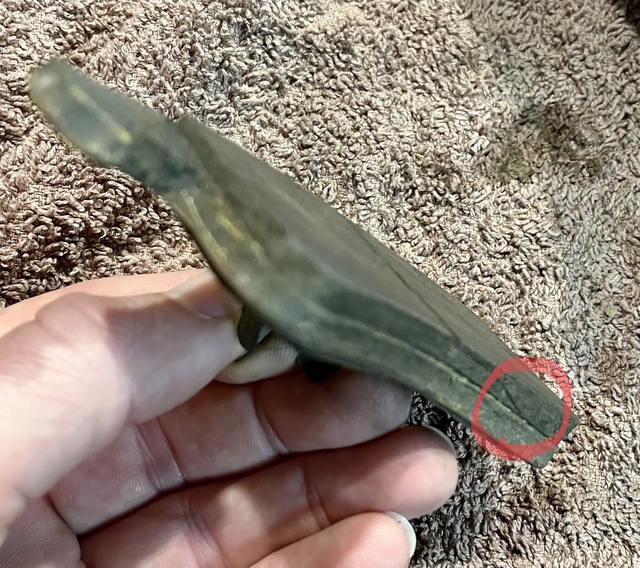

Ce week-end en travaillant à la modification de l’échappement de mon WJ, je m’aperçois que les plaquettes arrières sont rincées… Damned :dol:
Plaquettes EBC jaunes …. Apres examen, elles sont usées en biseau, c’est à dire presque à la tôle en haut de la plaquette alors qu’il reste 5 mm en bas de la plaquette…. Même pas 30 000 km …
Pas de soucis, j’ai maintenant toujours un jeu d’avance …. Je change les plaquettes et le ressort de maintient …
Je fais un essai routier …. La pedale s’enfonce jusqu’au plancher :2gunfire:
L’étrier est neuf (même pas 30 000 km) et le piston en acier n’est pas grippé :siffleur: les colonnettes coulissent parfaitement avec la graisse spéciale…
J’en peux plus de ce système à la c.. ou le piston de l’étrier met la plaquette de biais …

Mes plaquettes arrières s'usent comme ça aussi, sans affecté le freinage
