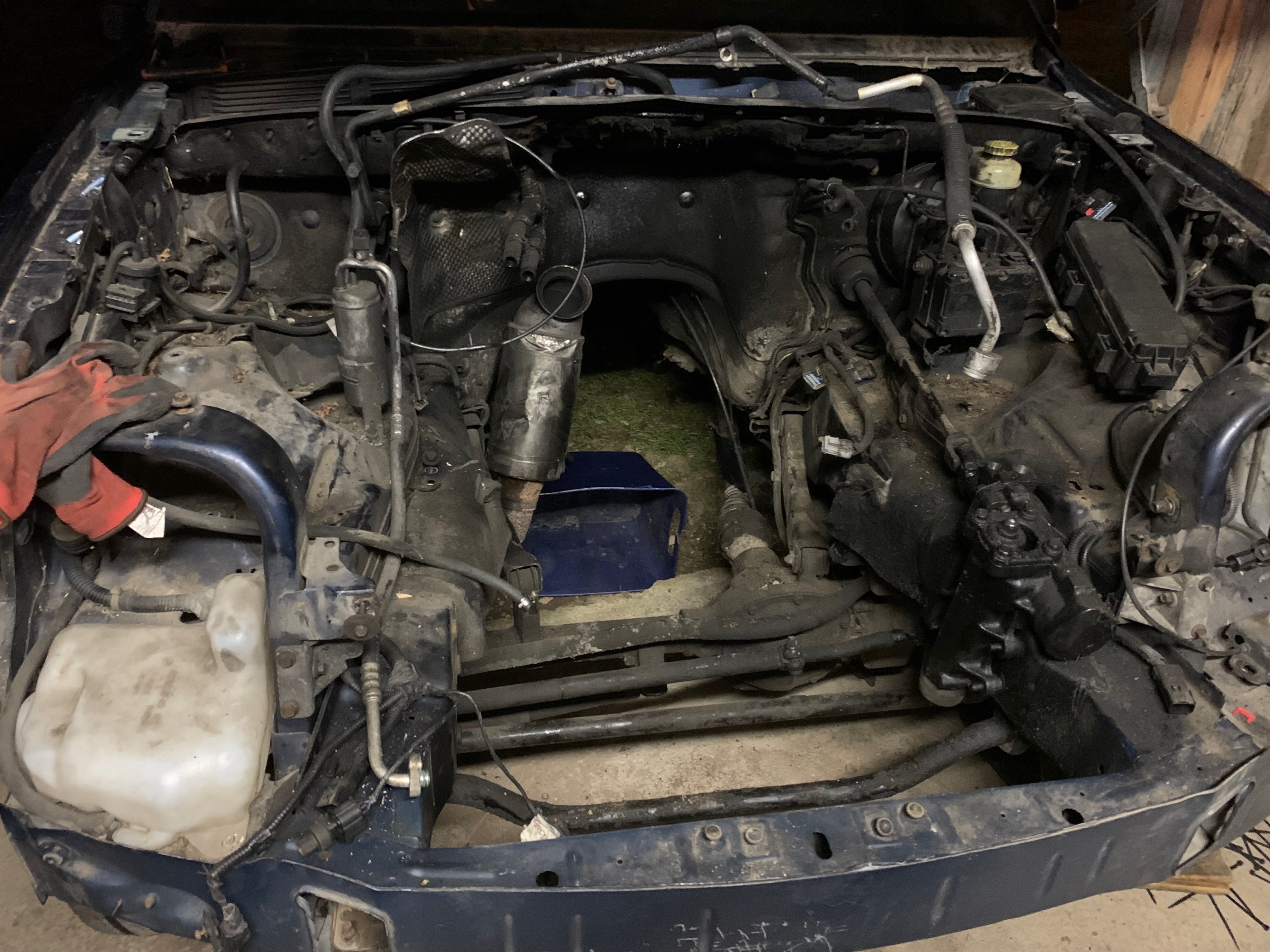

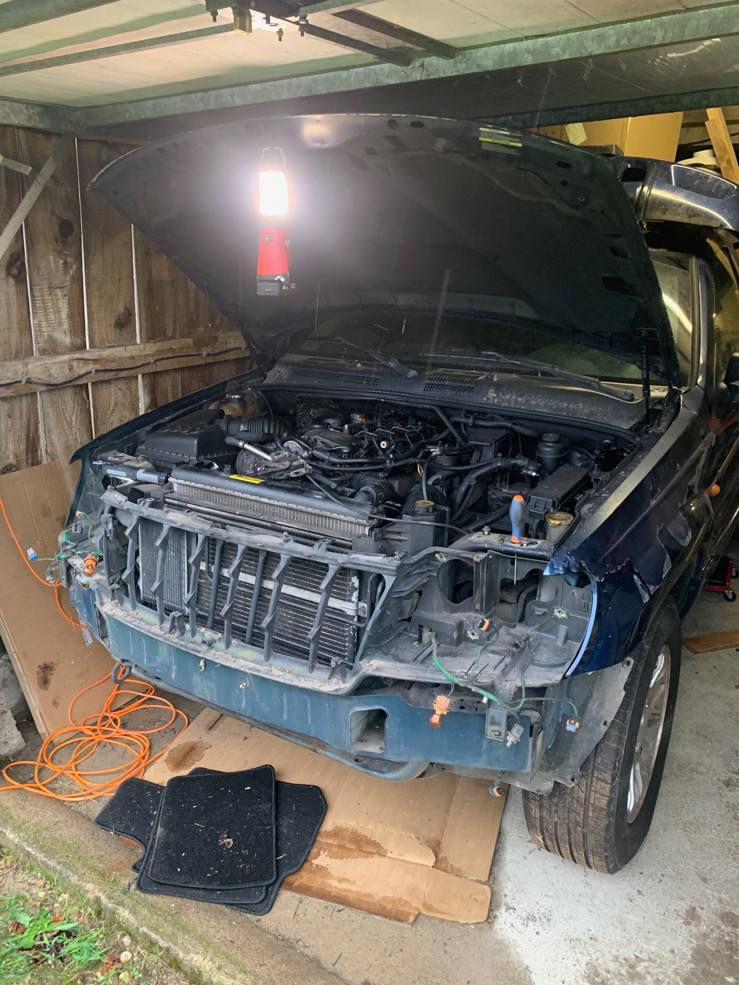

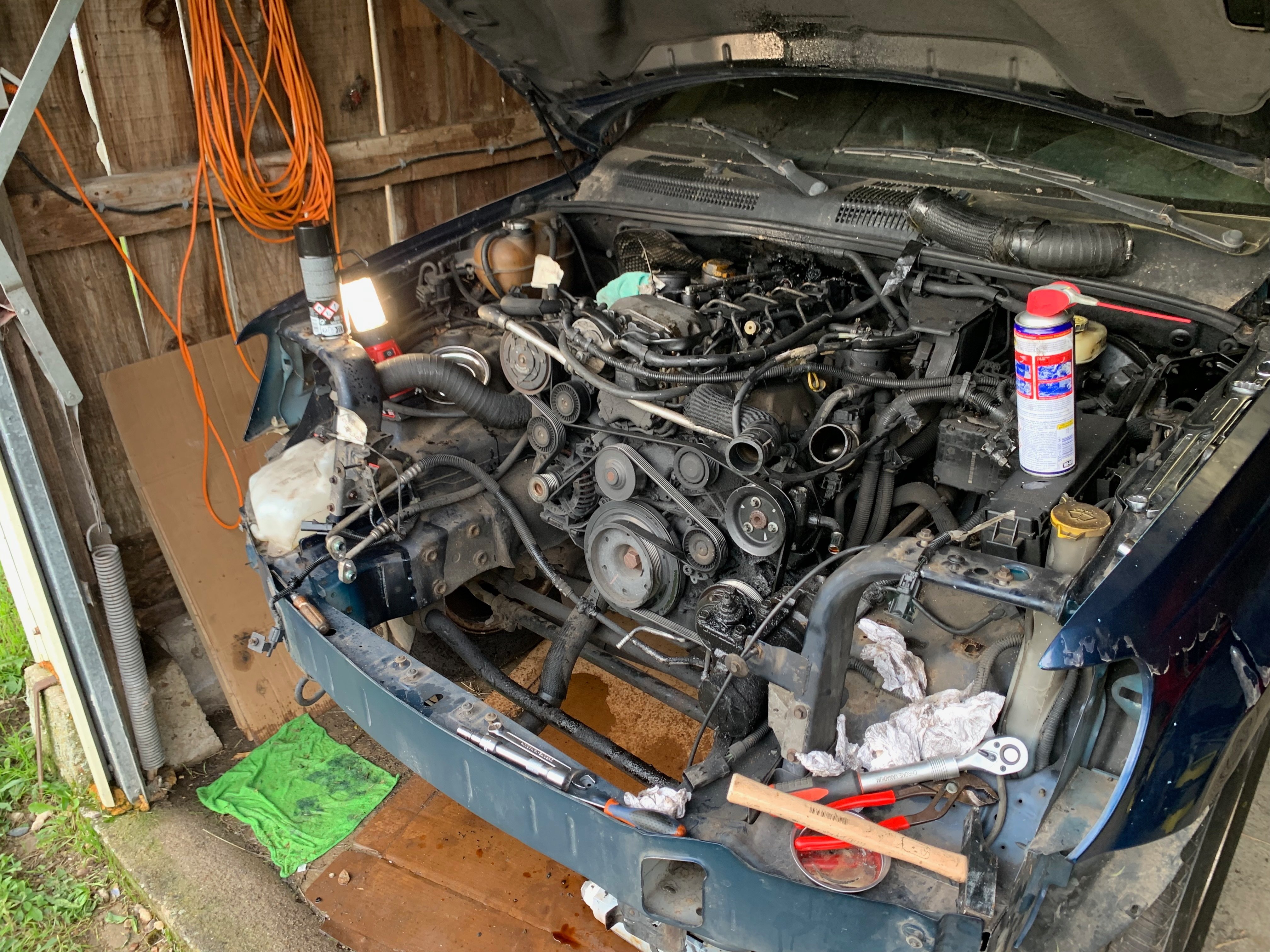

DEMONTAGE
Je vais être honnête, je m'attendais à pire. Mis à part l'accès aux anticouples moteur, qui est horrible (ou alors je n'ai pas la bonne technique), et le démontage du bloc radiateur, ça s'est plutôt bien passé.

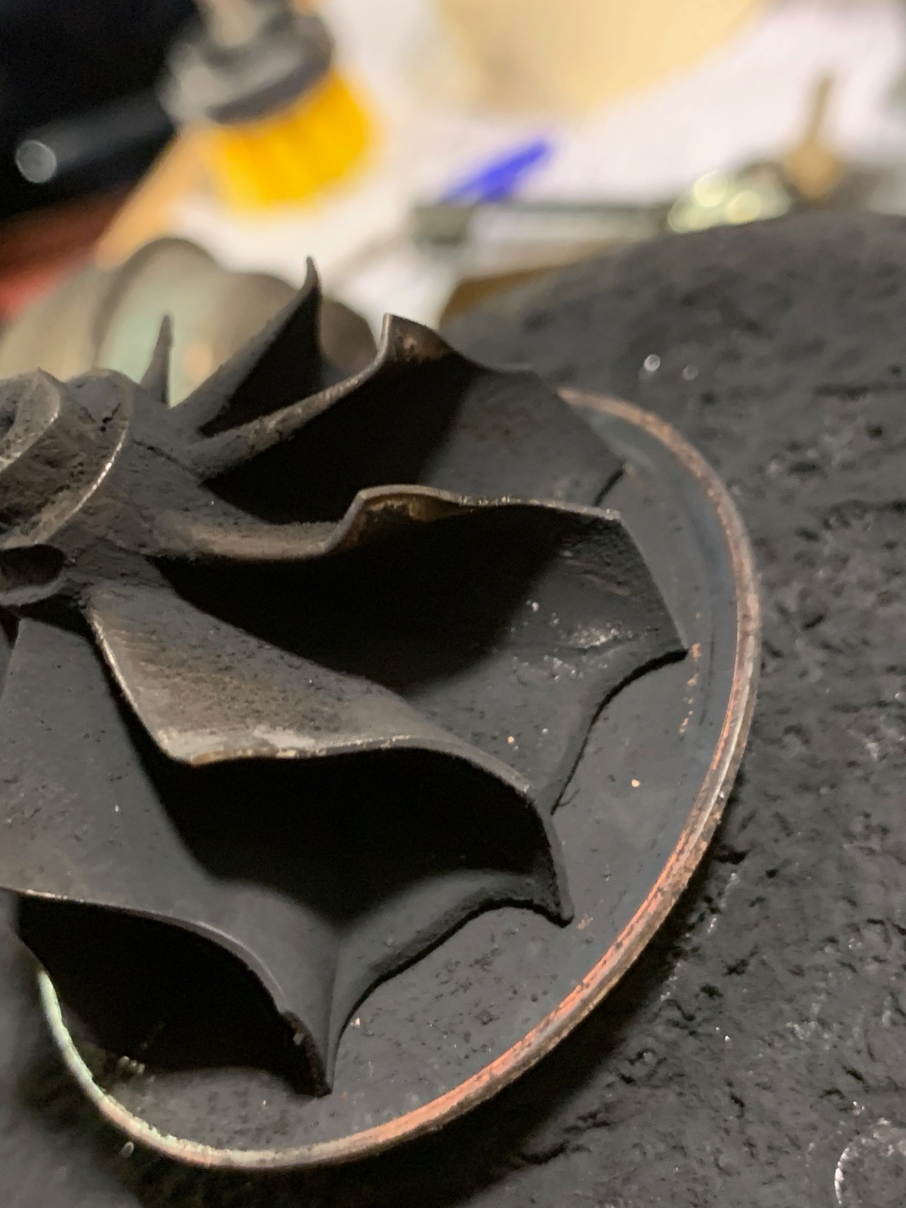

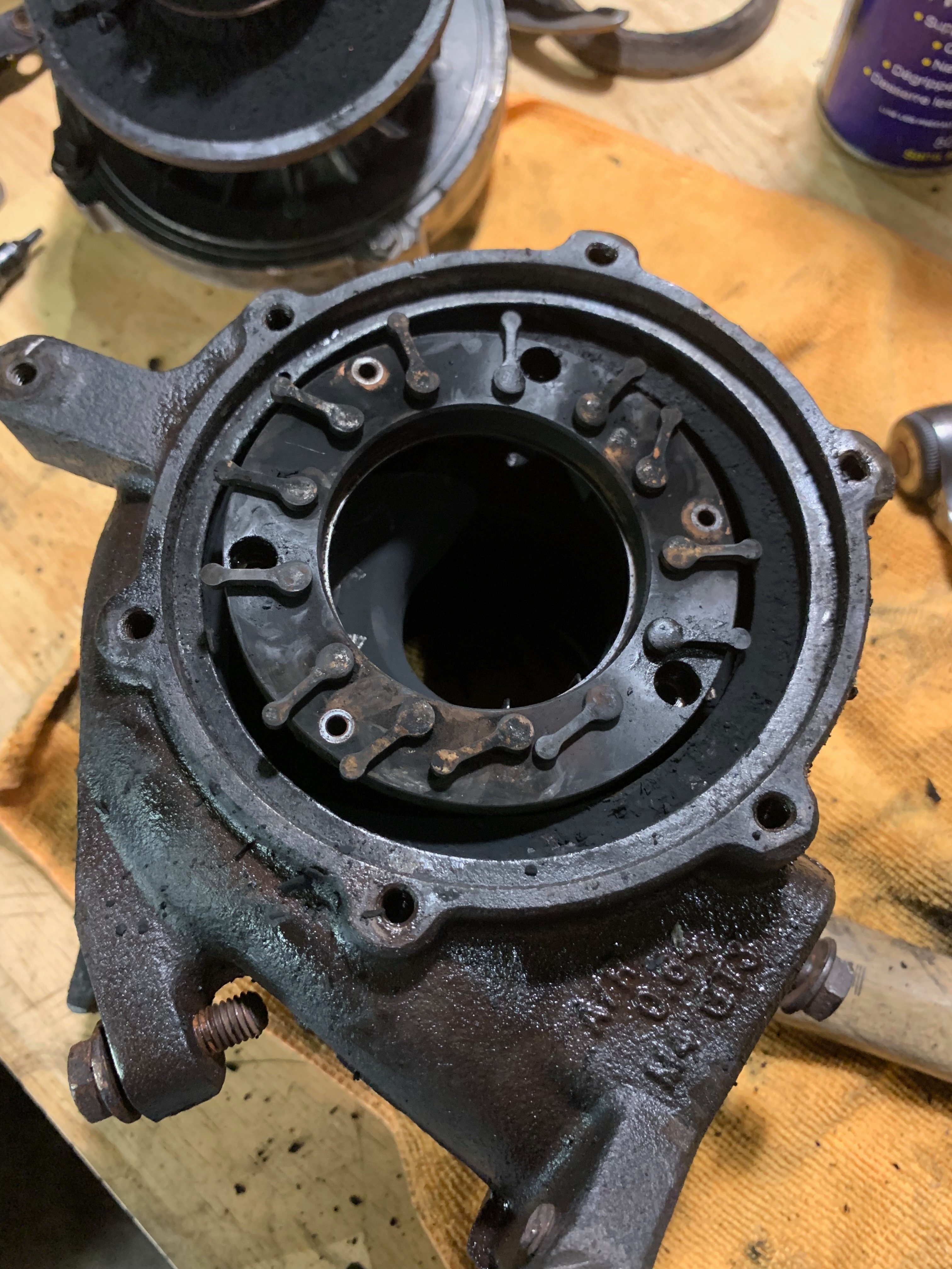

J'en ai profité pour démonter le turbo et nettoyer la géométrie variable.
Je découvre qu'il a déjà été ouvert, et surtout remonté de travers, comme en témoignent les ailettes côté chaud et les traces de coups de marteaux sur les filetages.
Mais il n'a pas de jeu, alors il fera encore quelques kilomètres.

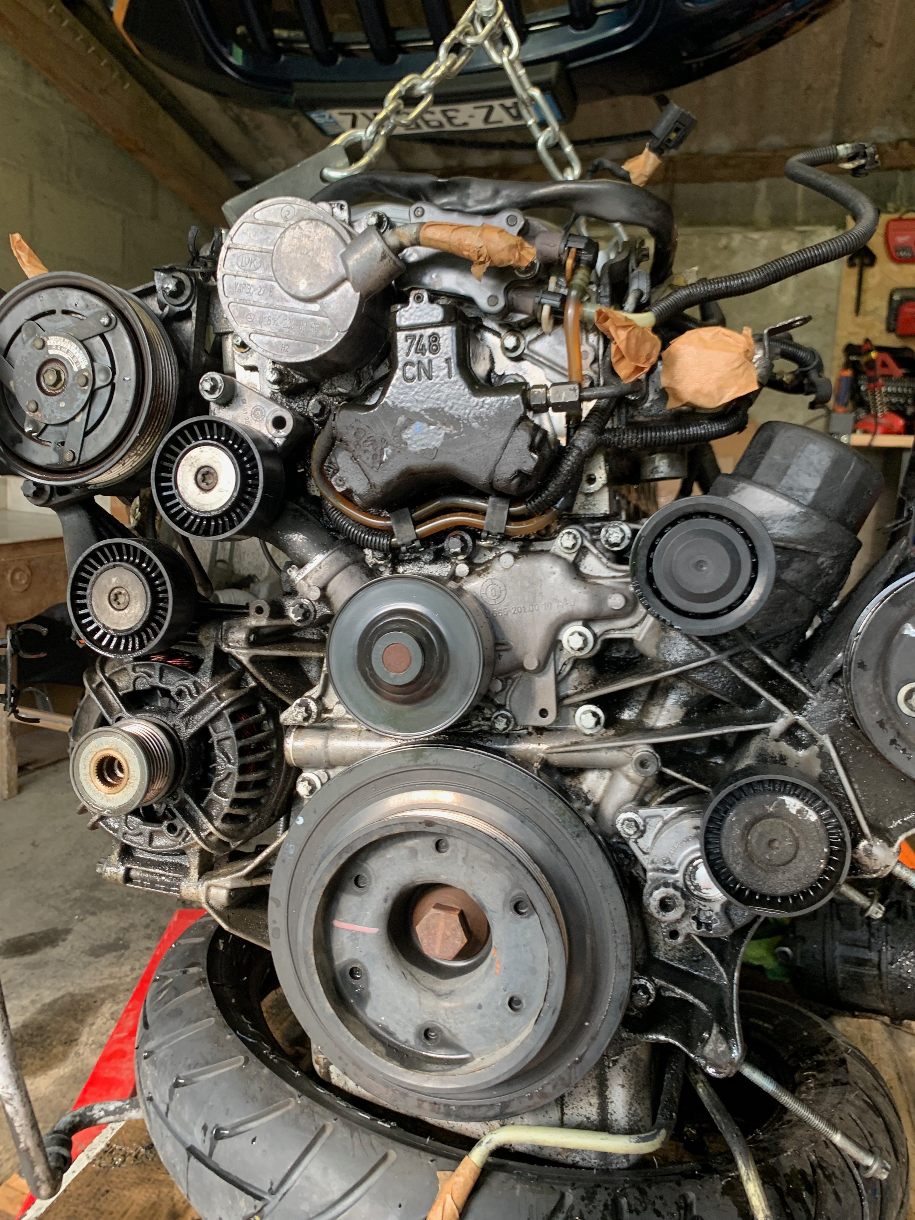

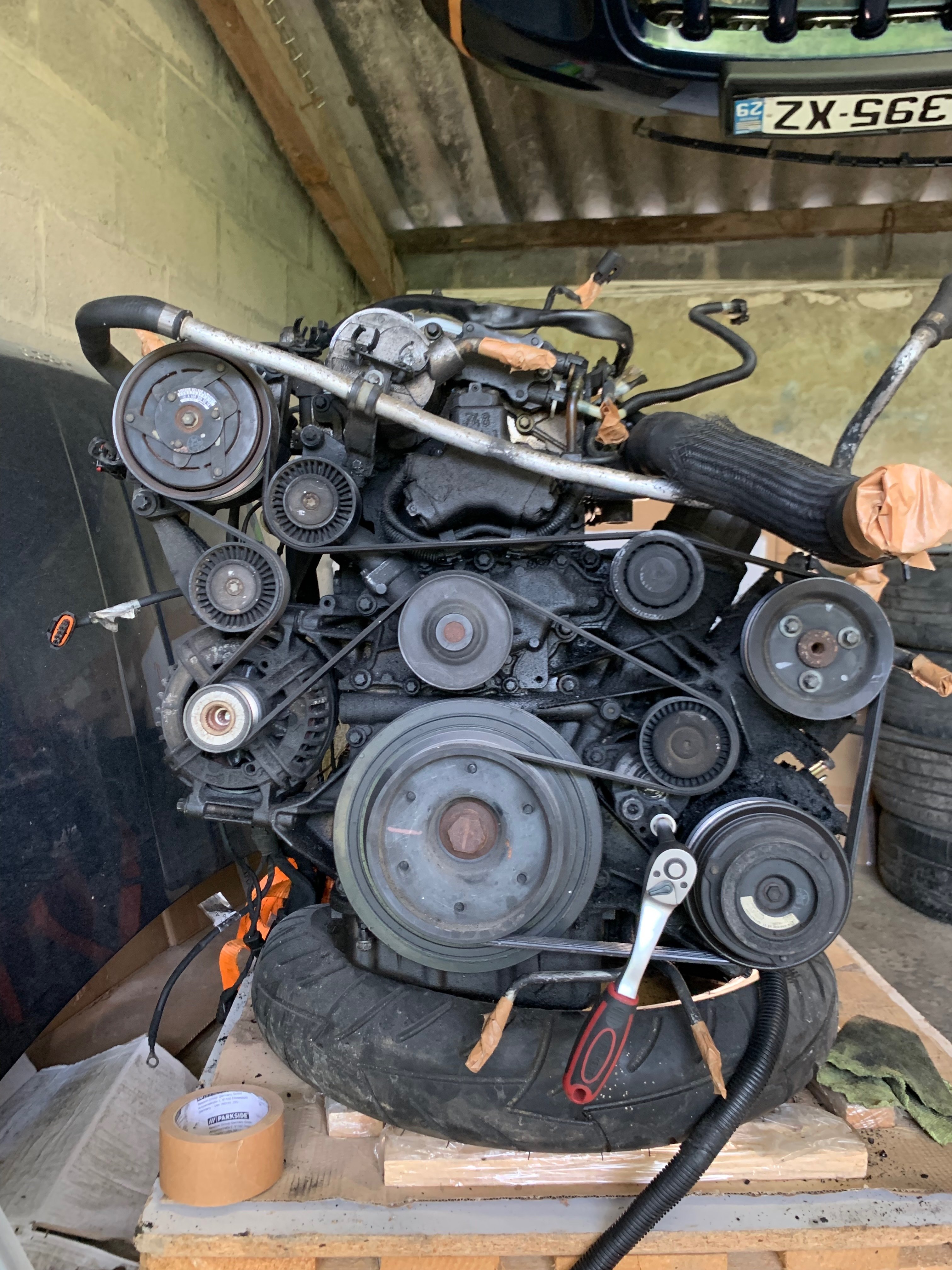

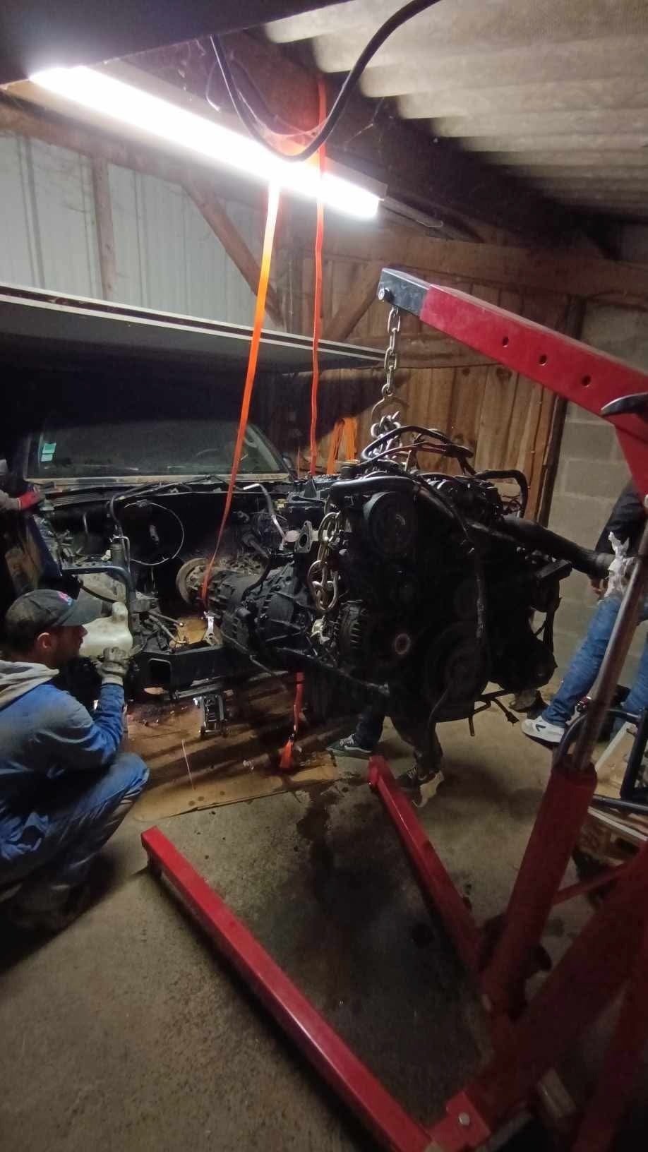

SORTIE DU BLOC
Sacré bébé quand même, avec la boîte et le transfert accrochés, il faut avoir du recul.
Je suis content : rien de cassé, à part la vis du silent-bloc de boîte de transfert.

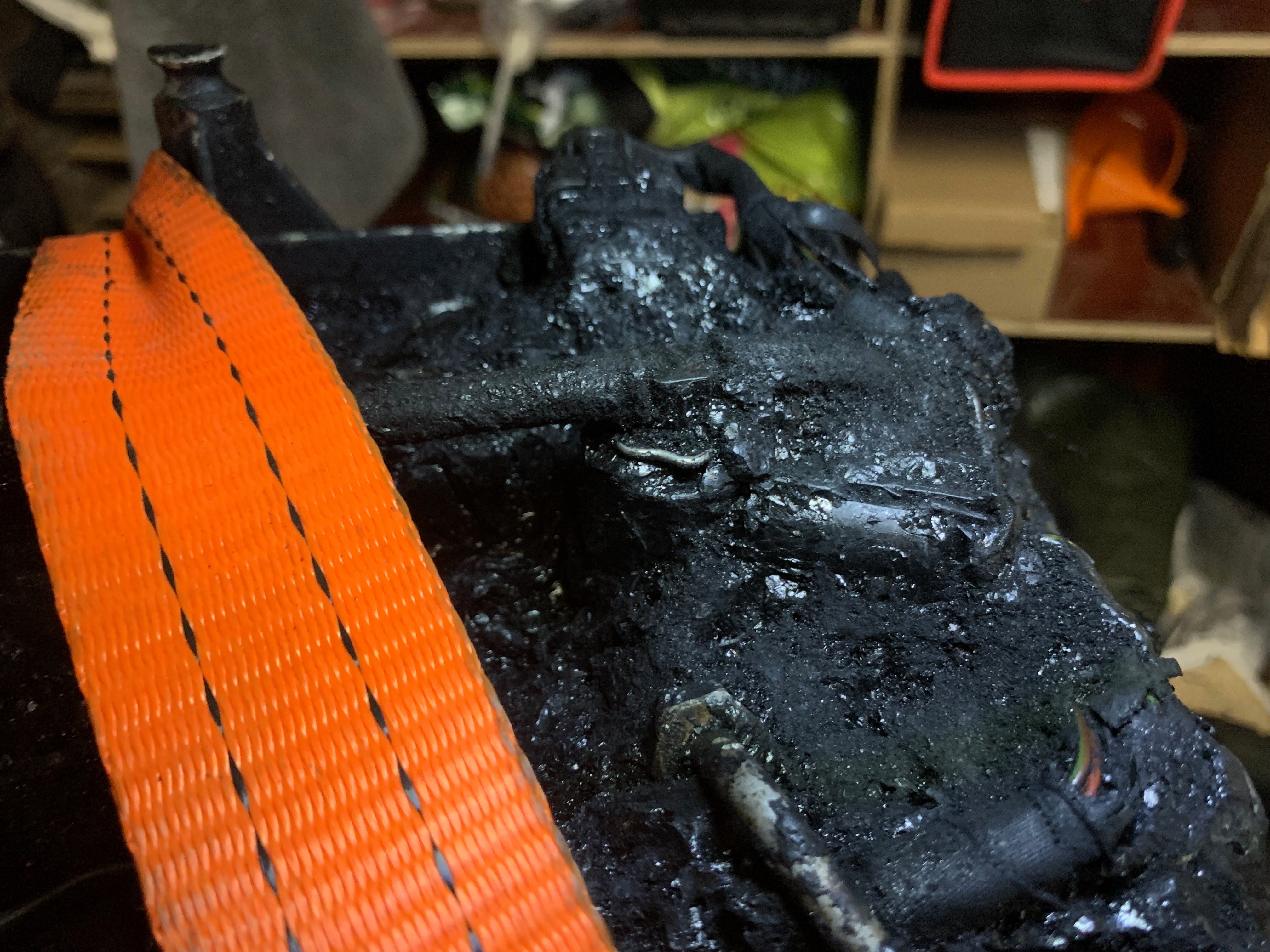

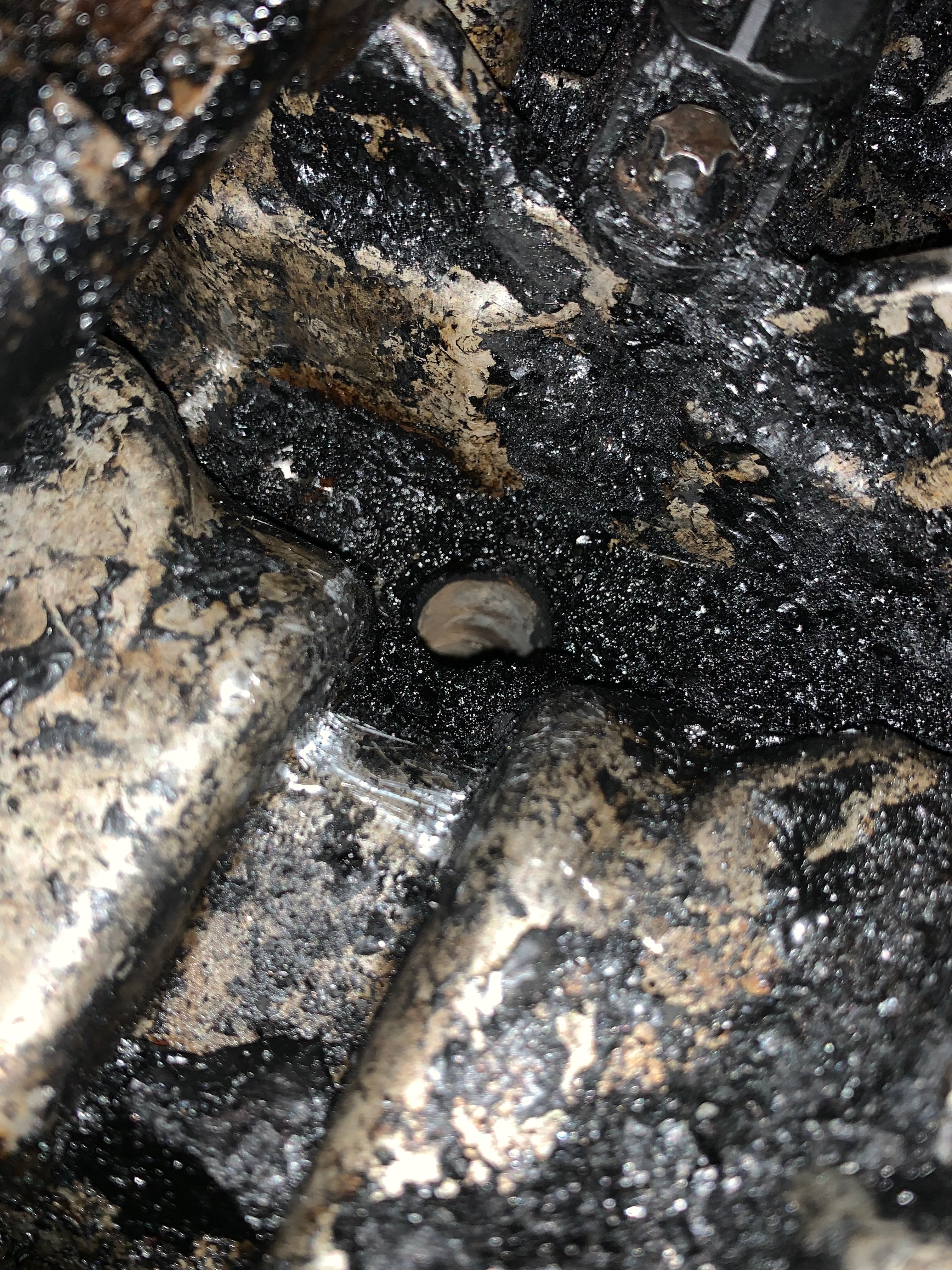

LE CARNAGE
Il est enfin possible de mesurer l'étendue des "dégâts".
Une belle montagne de calamine ! Je ne sais pas ce que vous en pensez, mais je pense avoir un beau score !
Plus qu'à sortir le marteau et le burin...

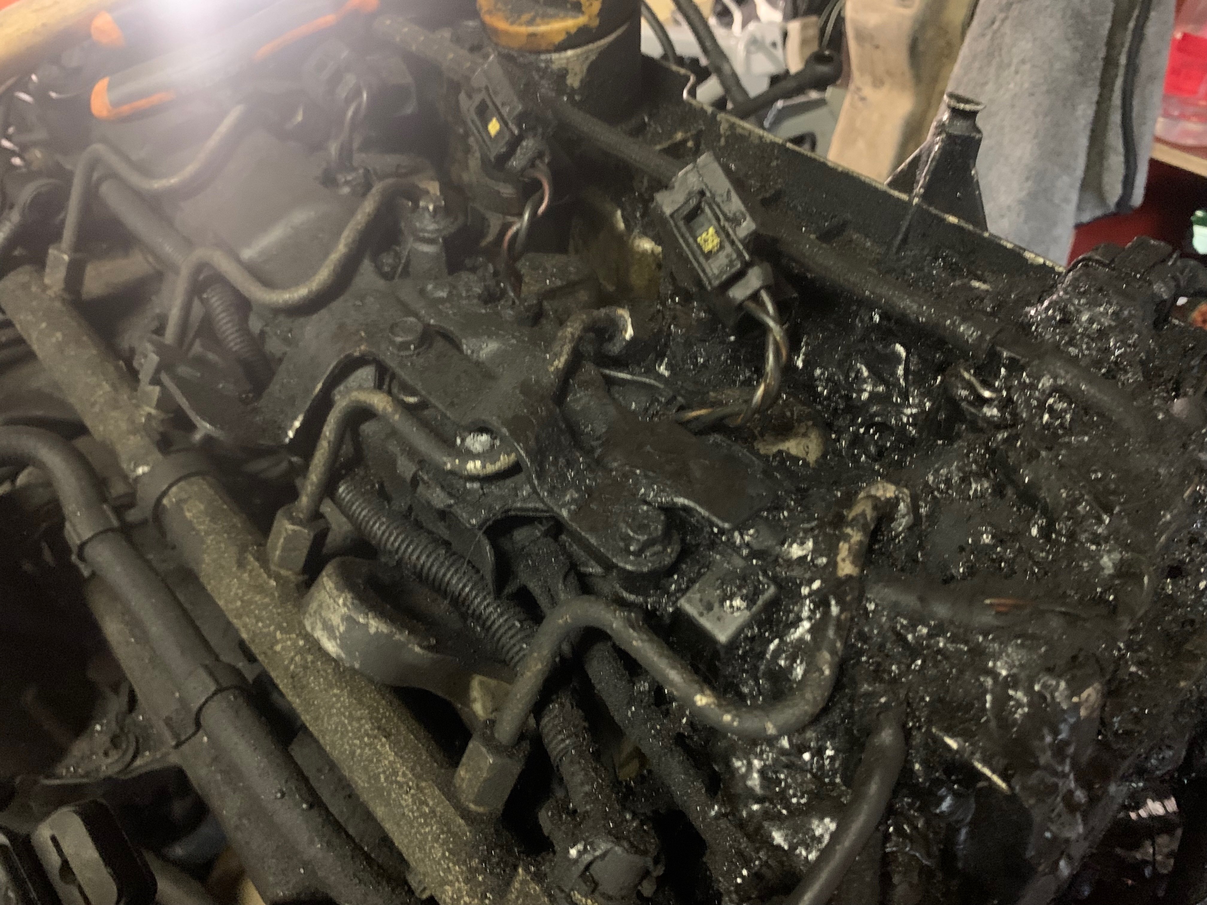

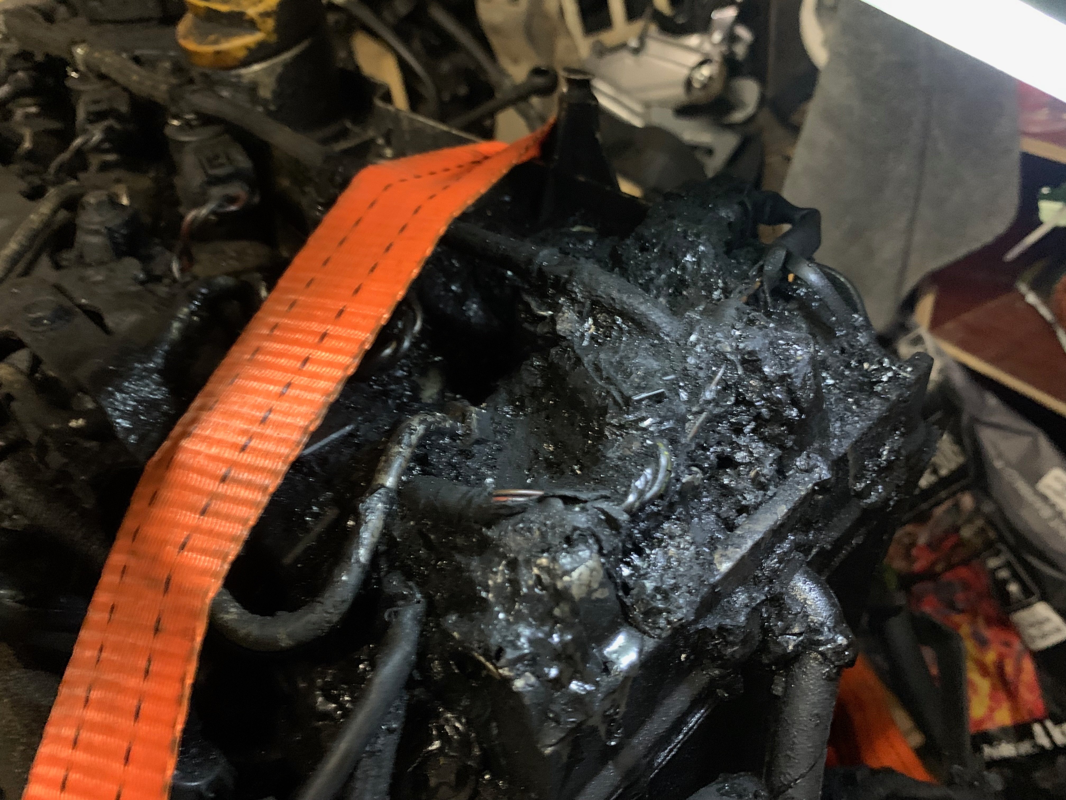

Une fois le gros de la calamine enlevé, je découvre que le faisceau a bien morflé au niveau de l'alimentation électrique des injecteurs : les prises ont presque fondu et les gaines thermiques ont disparu. Même certains fils sont à nu.
Je vais avoir un peu de boulot pour remettre tout ça propre.

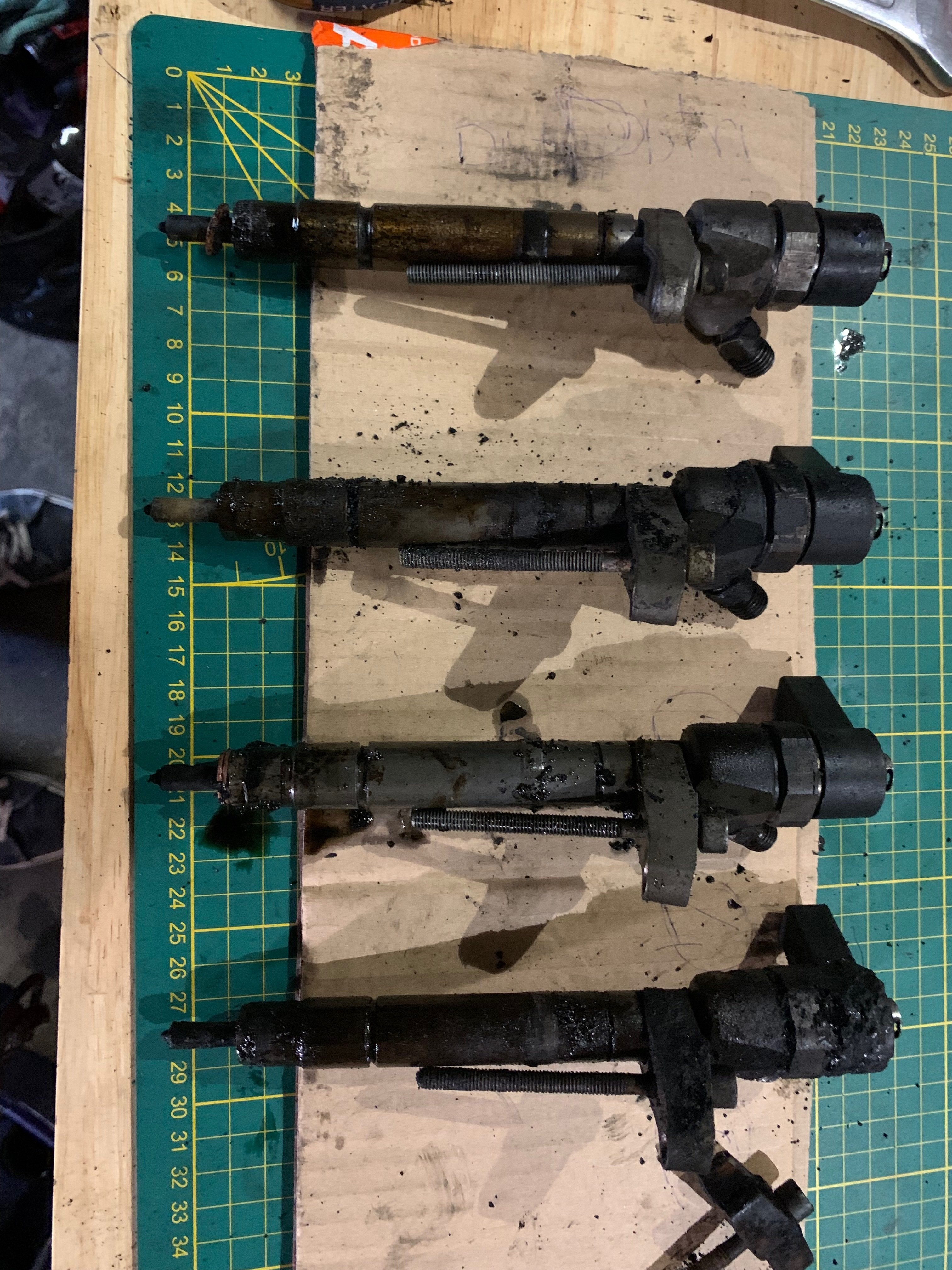

Deux heures de gauche à droite pour sortir l'injecteur le plus éloigné.
J'en ai littéralement foutu partout, on aurait dit un minié.
Je tire mon chapeau aux dieselistes qui font ça tous les jours.
Les puits d'injecteurs sont dégueulasses, il va falloir nettoyer tout ça.

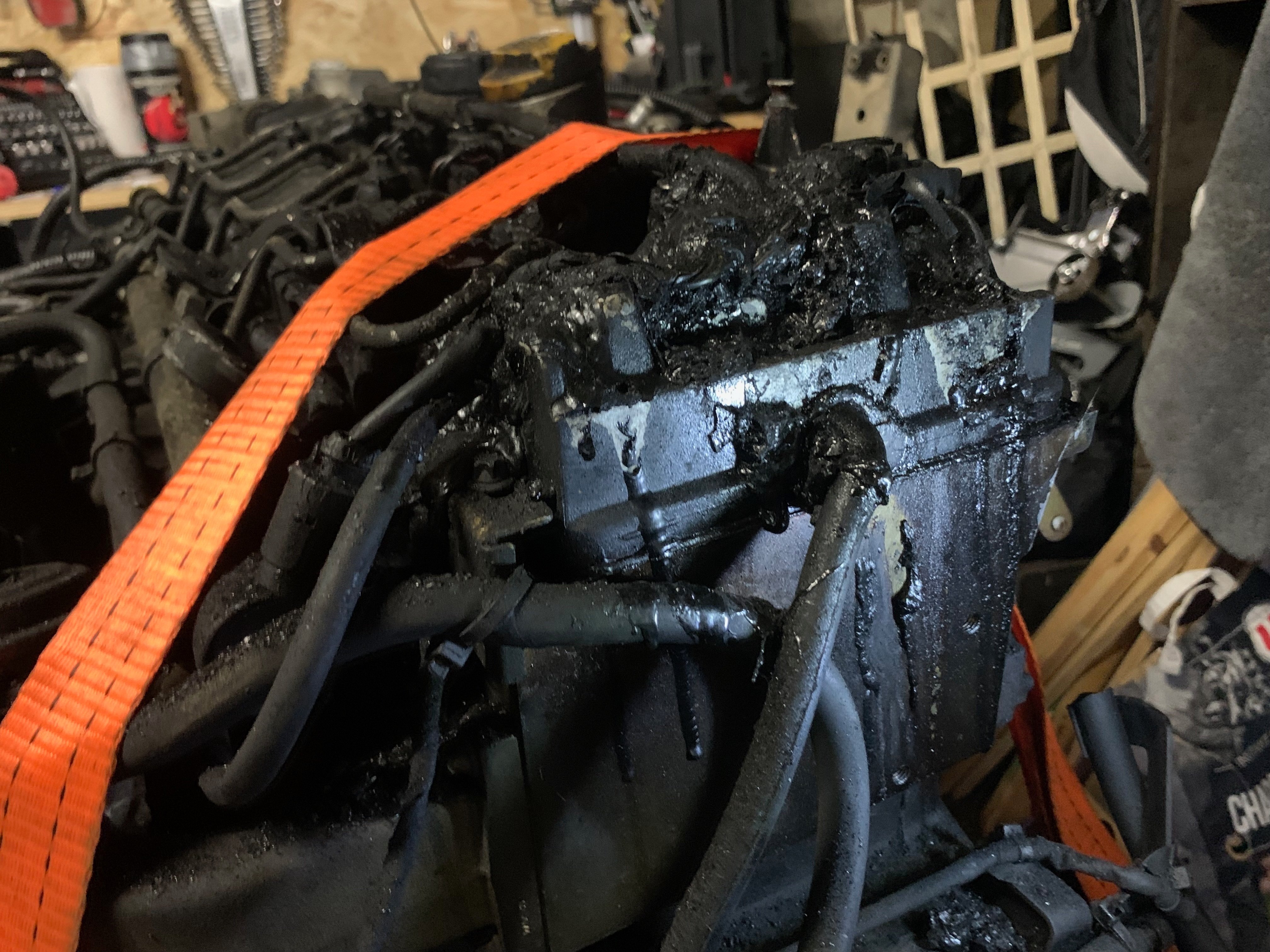

J'en suis donc au nettoyage / réparation du bloc. Le budget pour le décap' four va être colossal.

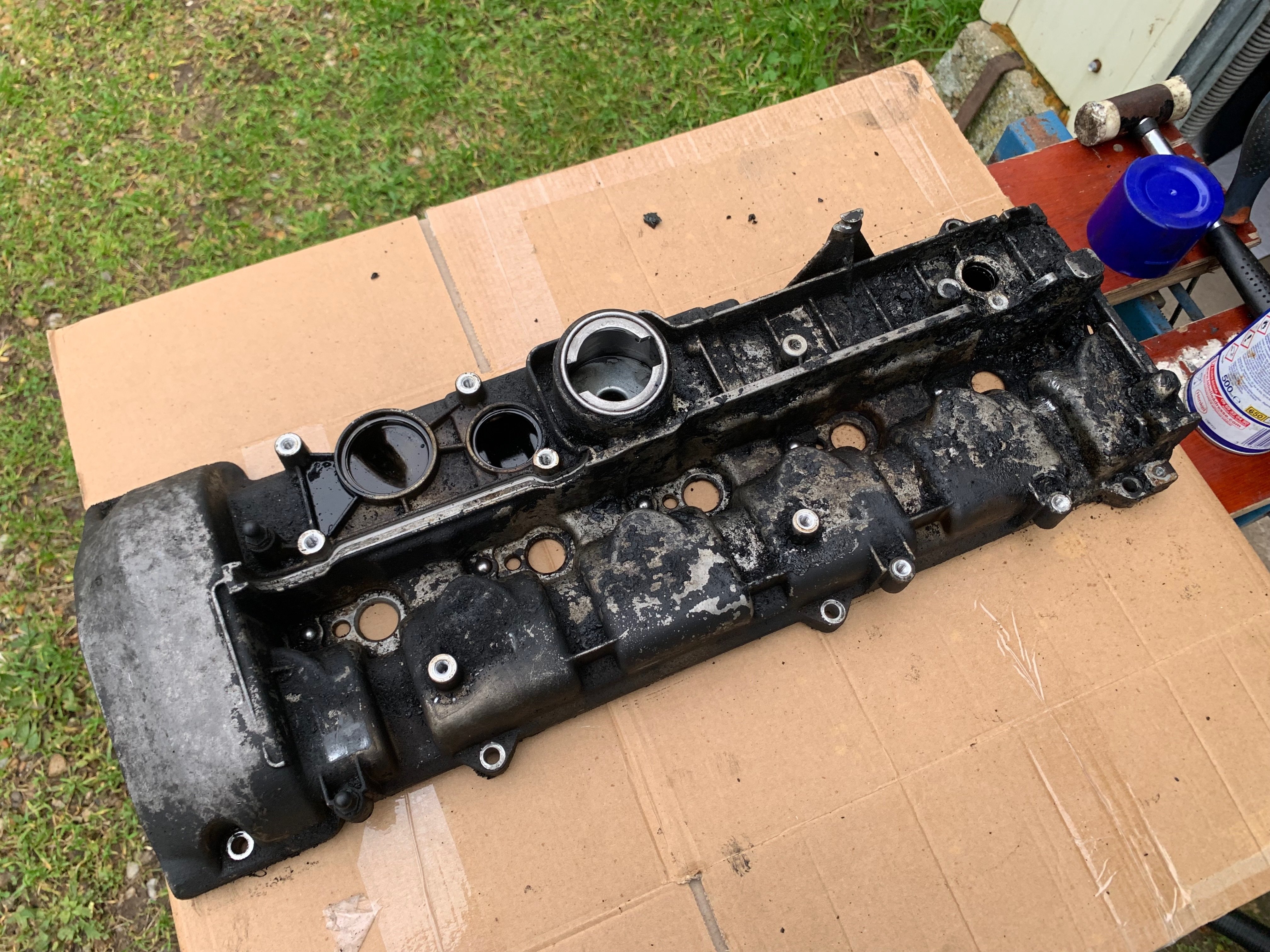

Il y a du boulot sur le cache-culbuteur, et ce n'est pas évident de trouver des pros pour le passer au bac à ultrasons vu la longueur.
Je vais tenter ma chance chez des mécanos agricoles.

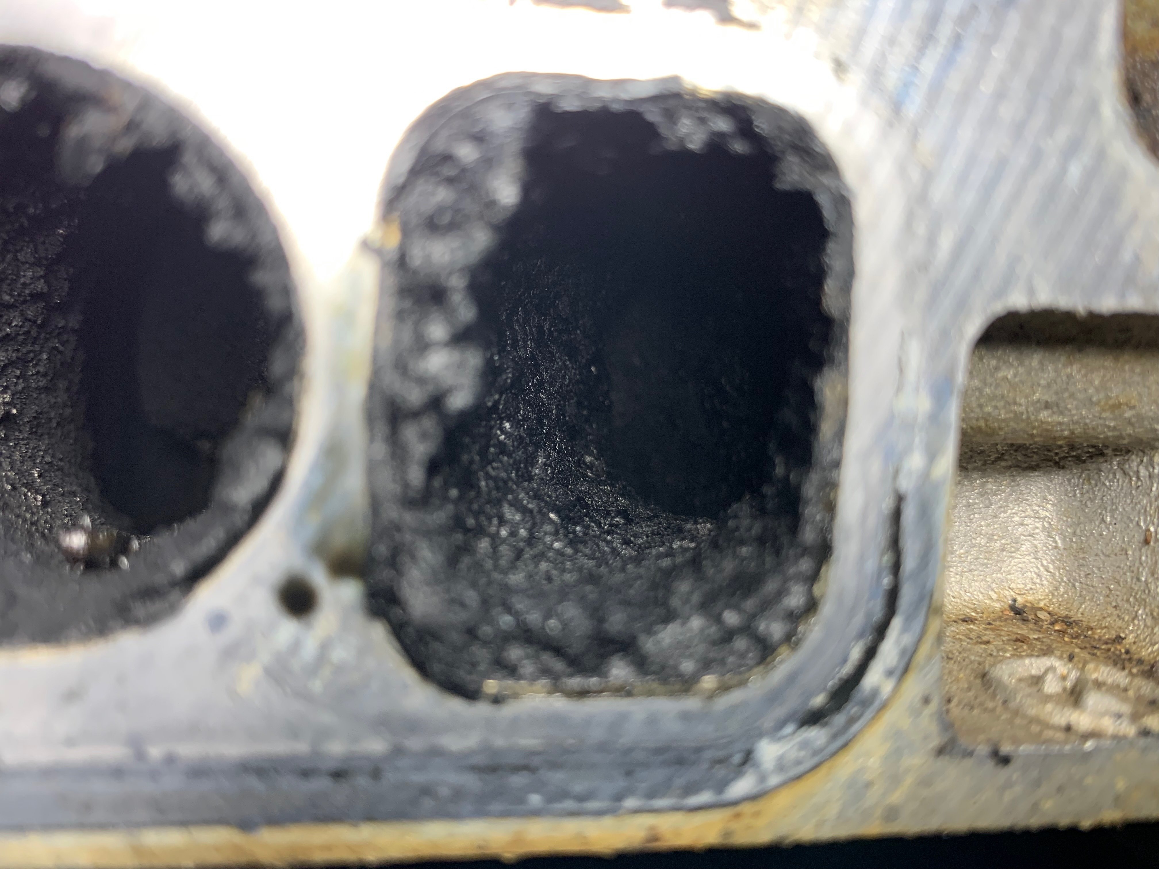

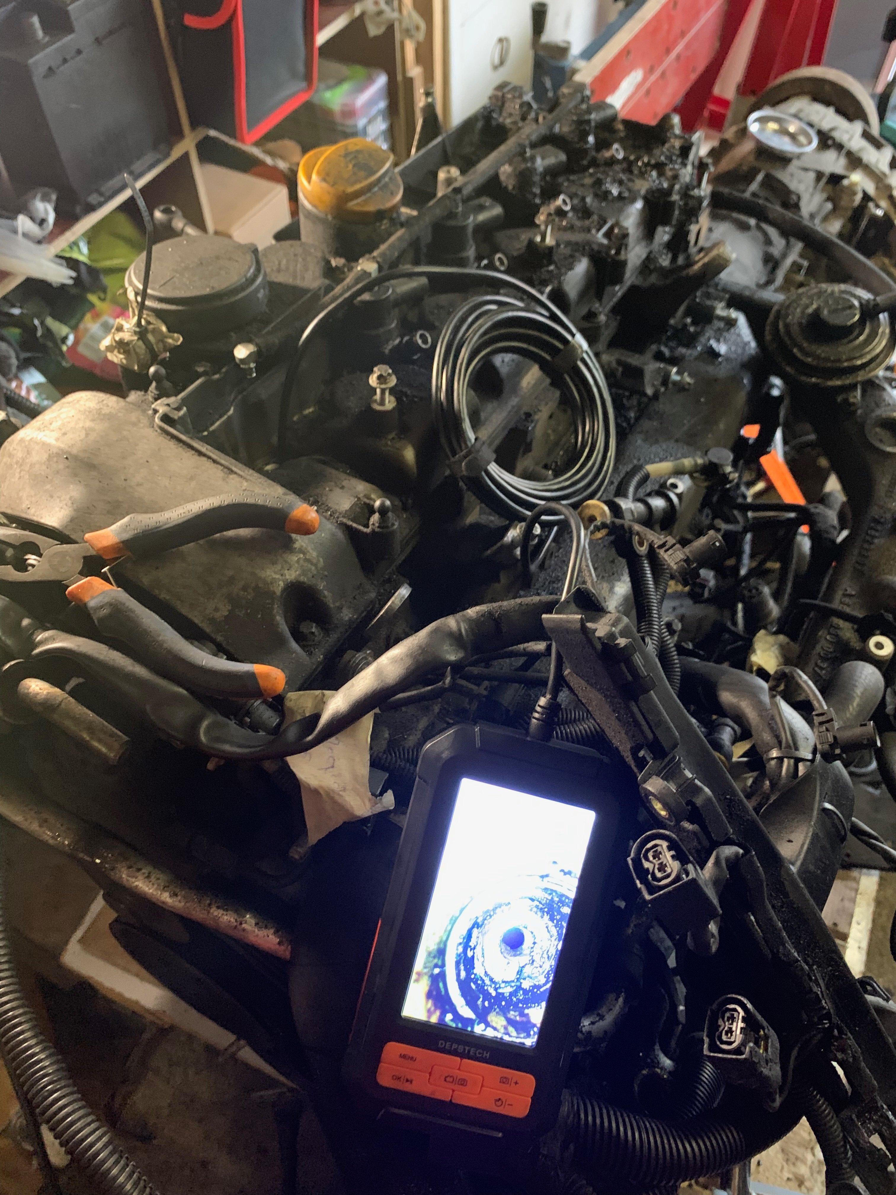

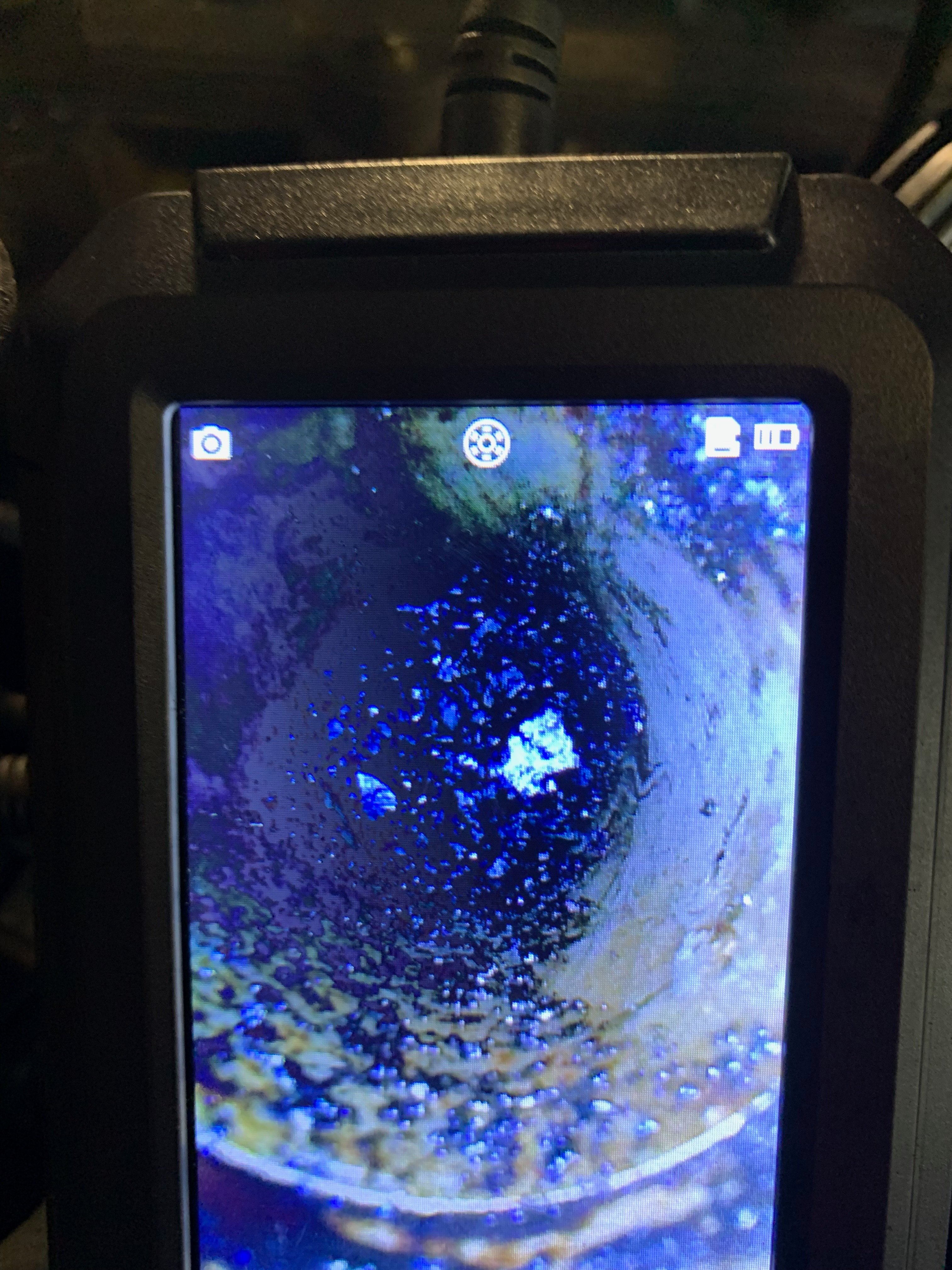

Je n'ai vraiment pas envie de déculasser, mais j'ai peur qu'il y ait énormément de poussière de calamine dans les cylindres, et je ne vois vraiment pas comment nettoyer proprement les conduits d'admission.
J'ai déjà passé un bon coup de nettoyage sur le bloc, et ça lui a fait du bien.

Je me demande si les injecteurs ne mériteraient pas un tour chez un spécialiste. Si je ne dis pas de bêtises, il faut bien conserver l'ordre des cylindres, car c'est programmé, non ?
Une technique pour nettoyer les conduits d'admission sans déculasser ?

j'ai parfaitement nettoyé des conduits d'admission, en les déposant et en posant à l'entrée un décapeur thermique en fonctionnement sur plein chaud
le conduit monte en température, la calamine s'enflamme finalement, et avec le débit d'air envoyé par le décapeur + sa chaleur, c'est pyrolyse assurée, prendre bien sûr toute précaution pour ne pas enflammer le garage avec, faire ça dehors, posés parterre, aucun produit inflammable autour et patienter 10-20mn

quant aux injecteurs, bien sûr tant qu'à faire qu'ils soient déposés, autant les faire réviser par un pro

Merci pour ton message et la technique, je vais certainement faire ca pour le collecteur, c'est plus pour les conduites coté culasse que c'est problématique :paspossible:
Sur la photo, c'est la culasse ! :peur:

skyfish a écrit : 27 avr. 2025 22:25 j'ai parfaitement nettoyé des conduits d'admission, en les déposant et en posant à l'entrée un décapeur thermique en fonctionnement sur plein chaud
j'avais jamais vu un moteur en tel état :ooo :peur:
J'ai fait ça avec un tube EGR bien bouché.
- démarré le barbecue
- posé le tuyau sur la grille
- attaqué à la lampe à gaz d'un coté
- dés que ça fume, lampe à gaz plus air comprimé : la calamine commence à brûler .
Et c'est très joli !
Il se forme un beau diamètre chauffé au rouge qui va courir tout le long du tuyau. Le bruit est assez proche de celui d'un statoréacteur, la flamme de sortie est vraiment belle!
Le résultat est bluffant. Plus une trace de calamine.
mais bon, c'était un bête tube EGR. Sur un collecteur, je sais pas....
C'est une méthode pour décalaminer les pots des mobs (y a des exemples sur youtube
