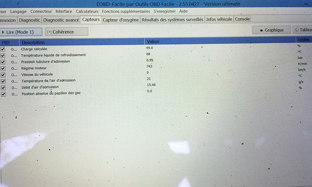

Relevé
Relevé
Ok, desque je monte dans ma campagne je fais la manipulation à la clef pour récupérer les codes.
Quel diag utilisez vous et quel diag fonctionne pour cette Jeep ?
Car mon frère qui gère mieux ce domaine a essayé ses diag mais sans grand succès !
Un diag a permis de récupérer des infos sur le boîtier dont la charge qui me semble très élevé au ralentit (voir la photo), mais pour effacer les codes et autres actions cela n'a pas fonctionné !

Voilà ce que ça donnes pour moi, mais bon il était encore chaud, j'étais juste rentré du boulot (il a été arrêté le temps de boire un café et d'allumer le feu dans la cheminée):
https://goo.gl/photos/xaXuceTSof1D6HEZ8
Désolé, je te mets que le lien, ça plante quand j'essaie d'intégrer l'image directement dans le message.
WJ 2.7 crd Overland noir '04

Désolé de déranger, mais je suis le sujet c'est très intéressant comme soucis, je voulais savoir que signifie la charge au ralenti ?
Merci ^^

Pour répondre à Liban, la charge moteur est :
Pour un motoriste, la charge est le rapport du travail apporté par un moteur à un certain régime sur le travail maximal envisageable à ce régime.
Une des façons de mesurer ce travail est de calculer la pression moyenne effective, ou PME. La PME est définie comme l'énergie mécanique (travail) par litre de cylindrée et par cycle :
PME = 10·n·π·Couple / Cylindrée
Avec :
n = 2 pour un moteur deux temps, ou n = 4 pour un moteur quatre temps
Couple : Couple moyen effectif mesuré au frein, exprimé en N·m
Cylindrée : volume balayé par les pistons en cm3
Avec les unités métiers ci-dessus, la PME est exprimée en bars.
L'intérêt principal de la PME est qu'elle sert à comparer le travail apporté par des moteurs de cylindrées différentes.
Donc en gros dans une grosse montée si tu veux maintenir ton régime moteur et donc ta vitesse tu va appuyer plus sur l'accélérateur (demander plus de travail au moteur pour un résulta identique ce delta est la charge alors au ralentit tu dois avoir un taux de charge très faible 10% environ !!
