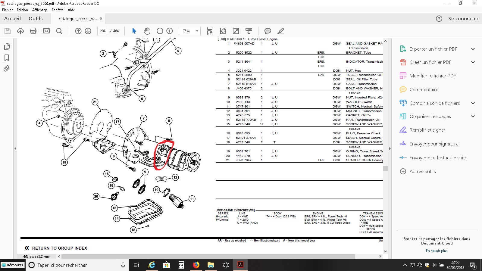

depuis 4 ans je roule avec une fuite a la boite auto qui est impossible a resoudre
ce soir je viens de trouver apres nettoyage et video
la fuite se trouve a la jonction de la partie arriere/avant de la boite auto 44re
je voudrais des infos pour tomber uniquement la partie arriere cote boite transfert(voir jonction en rouge sur croquis), des conseils, si vous avez vu des videos : il faut tomber traverse, ligne echappement, boite transfert nv247 et apres...
je sais meme pas si c'est faisable en laissant le reste du corps de la boite sur le 4x4
j'ai pas trouver grand chose pour le moment sur youtube
demontage partie arriere boite auto 44re

J'ai changer cette partie" arrière "sur ma boite mais boite déposée,
c'est très difficile de remettre la commande de blocage de la boite "P" qui part de la platine vers la partie arrière......
donc sans déposer la boite complète je ne sais pas si c'est réalisable...
jean louis
jean louis

C est 1 commande mecanique?

sur ma vue postee + haut a la jonction des 2 ensemble de la boite auto il y a un gros joint plat
j'ai du mal a trouver la reference pour la commandersi une ame charitable peut m'aider..
