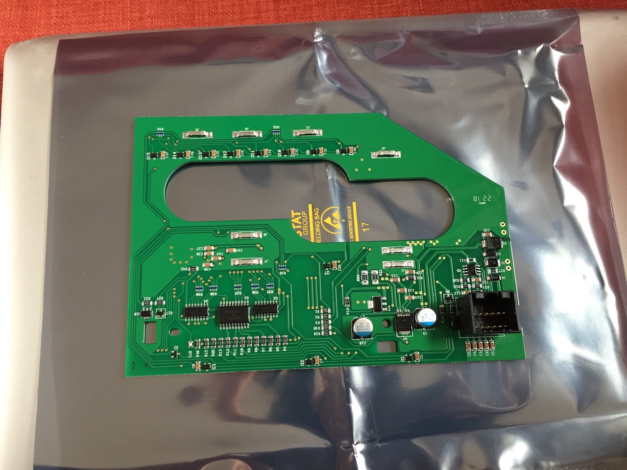

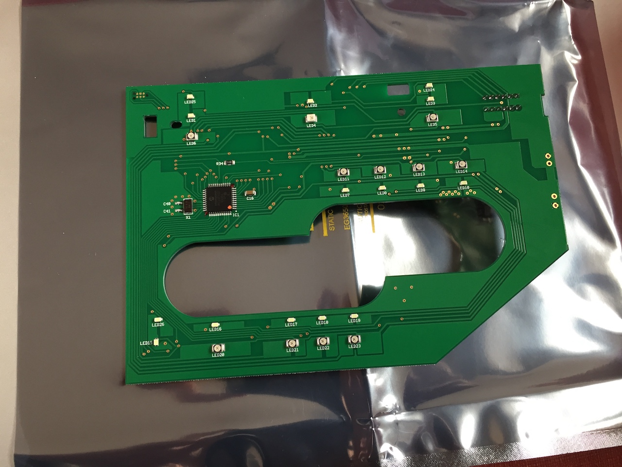

Ca y est ! Platine reçue à l'instant :multi:
Colis nickel, protection au top. Platine superbe. En comparaison de l'ancienne, j'ai impression de passer du walkman au lecteur laser.
On va voir ce que ça va donner.

Oui elle est de très bonne facture cette carte. Par contre, si mes souvenirs sont bons, il y a un relais (ou un condo je sais plus) sur l'ancienne carte qui devient obsolète avec la nouvelle. Il ne faut donc pas chercher vainement l'endroit où l'installer :paspossible: il n'y en a juste plus besoin.
