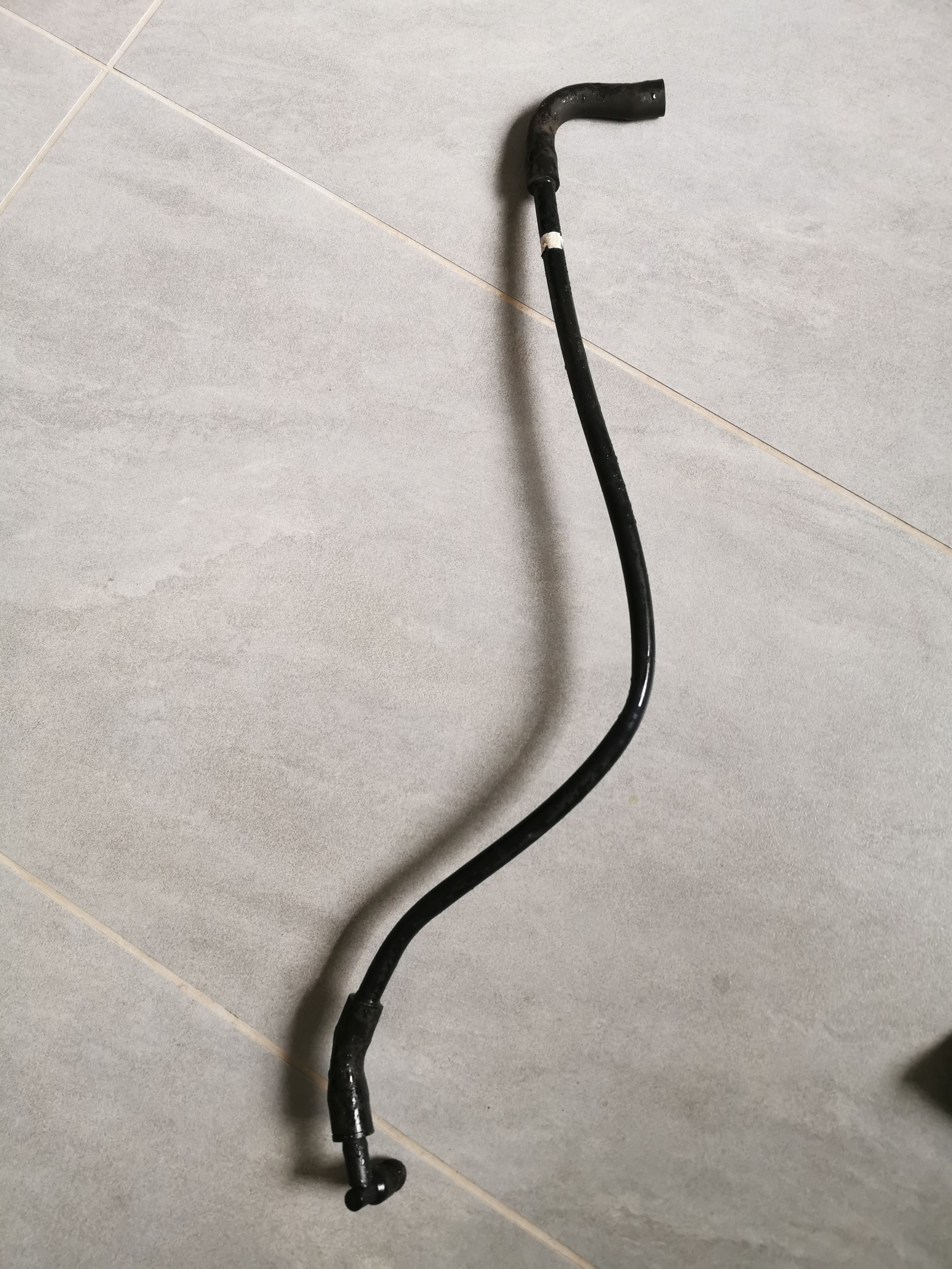

Problème régime moteur en roulant WJ V8 4.7l
Je viens de démonter la durite pour quelques travaux.
Du coup je vous la met en photo
Elle part du bouchon de remplissage d'huile jusqu'a côté du niveau d'huile.
Si jamais ça peux aider un jour
J'ai eu le coup avec cette durite quand j'ai changé mes bougies. Ralenti à 900 trs. Pour trouver d’où venait ce bruit d'aspiration ça n'a pas été facile. Je viens de rechanger mes bougies et bien sur sachant le problème j'ai contrôle cette durite, bien elle était une nouvelle fois déconnectée.
