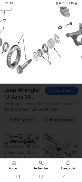

Je up le sujet afin de savoir si quelqu’un pourrait me donner quelques infos. Je suis ennuyer avec la distance conique de mon dana30. Je devrais avoir 57,15mm +-0,05mm de distance théorique actuellement je suis à 69,61. J’ai fabriqué les outils grâce à un tuto pour dana 30 sur un autre forum car je n’ai pas trouvé les infos ici, sauf que la je sèche car je suis complètement bloqué. De plus sur la rta sur ce site je n’ai plus d’image. Seulement des carrés noirs.
Enfin sur les dana30 que j’ai vu sur le net aucun n’est comme le mien. Les cales de réglage latéral du diff sont entre le corps du pont et les roulements, et les cales de réglages de distances coniques sont coincées entre le roulement et le pignon d’attaque. Du coup je suis bon recommander 2 roulements car j’étais persuader que les cales de réglages du pignon d’attaque était entre le carter de pont et la cage du roulement. J’ai du mal à comprendre les montages chez dana.

c'est un carter alu?

Non j’ai un carter acier car je peux mettre le pied magnétique dessus. Pour le mien les cales se mettent grossi merdo entre 1 et 6. La rondelle qui n’as aucun numéro sur ton plan martini. Je pensais qu’il existait seulement 2 montages sur le dana 30 mais en fait il y’en as bien plus. Pour info j’ai pris ce kit https://www.rockauto.com/fr/parts/dana, ... d+kit,2224
Je l’ai pris directement en marque dana pour ne pas avoir un truc trop bancale à monter. Toutes les pièces correspondent sauf que sur le mien les cales de réglages de la distance conique ne se placent pas au même endroit

On est d’accord pour info sur la présentation des pièces du lien les cales de réglages sont celle à gauche de la pâte rtv.
En haut à gauche cale de réglage latéral du diff
En bas à gauche déflecteur qui va sous le yoke et le joint spi de sortie d’arbre

La "rondelle" sans numéro est un déflecteur pour que l'huile projettée par le barbotage retombe bien et en quantité suffisante sur les dents du pignon d'attaque et pas toute au fond du carter...celui qui est en "bas a gauche" sur la photo de rockauto.

Ce sont ces cales que j’ai dans le kit livrées en différentes épaisseur. 1,40 1,50 1,30 etc etc etc après le montage n’est pas déconnant mais c’est bizarre de jouer sur ces cales.
Pour info les dana super 30 sont une évolution du dana 30 après des joints homocinétiques au niveau des roues, certains sont aussi en 30 cannelures.
Ce que je sais et dont je suis sur c’est que j’ai une couronne de 186mm
Edit: après vérif sur la rta ce sont bien ces cales de déflecteur qui font le jeu de distance conique sur les wj. Donc les tj ayant le même corps de pont ont un montage différent
