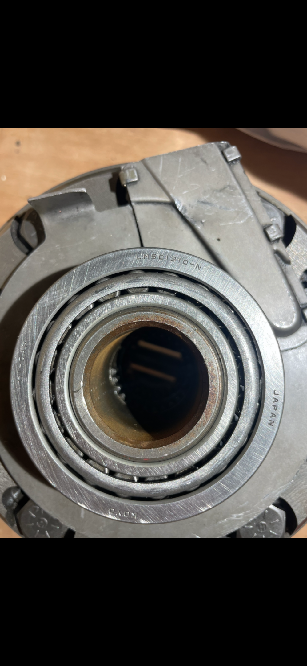

Allez hop je déterre le sujet, suite à pas mal de soucis j’avais laissé la zeep de côté. Aujourd’hui avec un ami on ne comprenais pas qu’en serrant le palier gauche tout se bloque. On aurait une hypothèse: les 2 roulement serait différent. En diamètre interne ils peuvent se monter à gauche comme à droite. Sauf qu’un des 2 roulements a une cage plus longue de 2mm. En fait ce qui se passe dans notre cas c’est que le palier gauche serre le plénum et non le roulement. En prenant le roulement le plus large le plénum se retrouve éloigner du palier. Donc ça devrait passer. Je n’ai rien trouvé sur le net. Mais sur le kit que j’ai commandé dana 2017379 il y’a bien 2refs de roulement différente. Donc à mon avis mon problème se situerais sur un problème de centrage du diff à cause du plénum lié aux roulements

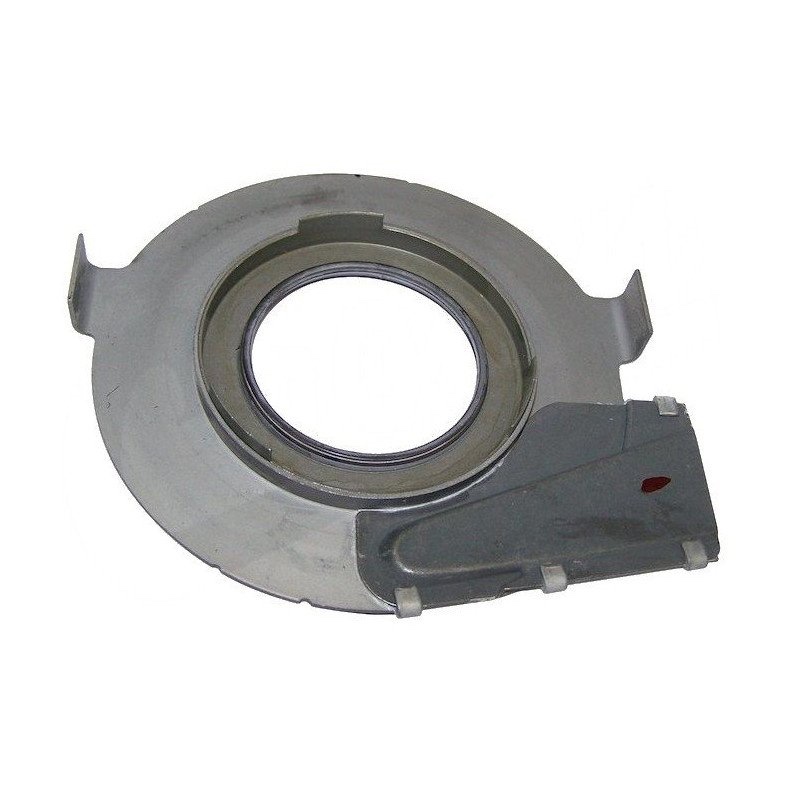

C'est quoi le plénum en mécanique

C’est la grosse partie grise coincé entre le corps du diff et le roulement. Par contre en maçonnerie je ne connais pas!

D’accord finalement je me coucherais moins idiot. Après quelques recherches sur le dana30 avec varilock de l’autre côté de l’Atlantique il s’avère que les roulements de diff sont les mêmes à gauche et à droite. Pour le pignon d’attaque ce sont aussi d’autres références qui sont en double. Je continue à creuser et essayer de trouver des infos complémentaires mais pas facile à trouver.
Je mettrais la référence une fois que j’aurais changé les roulements afin d’y voir plus clair. C’est vraiment pas facile les wj

En climatisation, un plenum est une boîte/volume clos dans lequel est chauffé ou refroidit l'air avant de l'envoyer dans les gaines.
En mécanique, sur les gros moteurs atmosphériques, la partie entre le boîtier papillon et la pipe d'admission, peut aussi s'appeler Plenum.
Je ne connaissais pas le Plenum sur le dana30...
