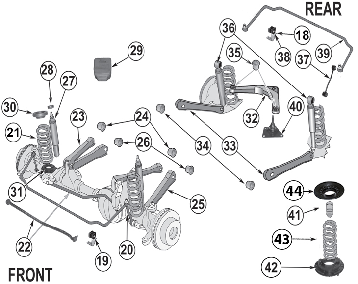

Sauzeyvan a écrit : 30 mars 2021 18:34 il se passe aussi quand je met gaz l'arrière part d'un coté et quand je lâche les gaz il part de l'autre .
c'est pour cela que je pense aux tirants mais je peux me tromper je suis à l'écoute de connaisseur .
J'ai eu ça à l'arrière sur mon ancien 2.7CRD.
Remplacement des silent-blocs 35 et de la rotule 40 du triangle supérieur 32 (tant qu'à déposer), et remplacement des 2 tirants inférieurs complets 33 (chez Blueprint).
Fini après, mais les SB 34 et 35 étaient bien rincés.
SURTOUT PAS du Crown, c'est de la daube !!!
A refaire, je changerais le triangle complet, sortir les anciens SB puis remettre les nouveaux, c'est limite, la tôle du triangle tend à se déformer à la presse.
Et il n'y a pas de barre Panhard derrière puisque c'est un triangle.
