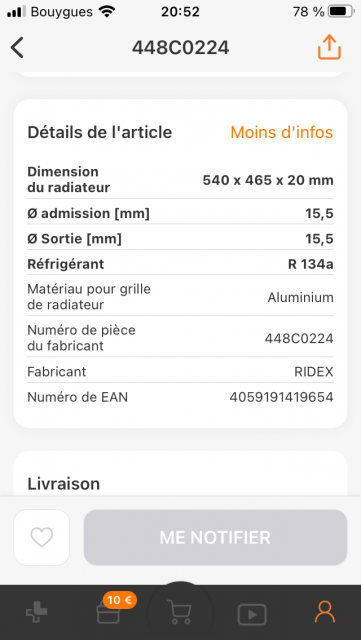

Salut, j'ai un montage similaire sur mon WJ CRD, 2004 également.... Du coup, tu l'as trouvé où ton condenseur? Le mien est naze aussi...
Messages : 1413
Changement condenseur clim wj
Je l’ai trouvé chez AUTODOC mais si tu peux prends les mesures il y’as plusieurs modèles différents. Sinon regarde peut-être chez rockauto certains v8 ont le même montage

Ouah, mais quelle misère, personne ne mentionne les mêmes dimensions pour ce fichu condenseur... Tu as pris lequel du coup chez Autodoc?
Messages : 1413
Je n’ai plus la réf en tête tout de suite je te redit ça demain matin. Mais plusieurs démontages sont possibles là dessus

Alors, tu as trouvé la référence du condenseur?
Messages : 1413
marcobenz a écrit : 21 sept. 2023 20:21 Alors, tu as trouvé la référence du condenseur?
Oui excuse je ne t’avais pas répondu car il était en rupture de stock depuis que je l’ai acheté et je vois que c’est toujours pareil
Le voilà pour le mien!! Attention ce n’est pas dit que sur le tien ce soit monté pareil. Il existe plusieurs montages. Le mien est séparé en 2. Un côté DA et un autre côté clim.

Bon, j'ai reçu le condenseur hier, il est monté, c'est le même que le tien, sous une autre marque, mais le modèle est identique...
Y a plus qu'à faire le plein de gaz, et on va voir si ça tien le coup cette fois ci...

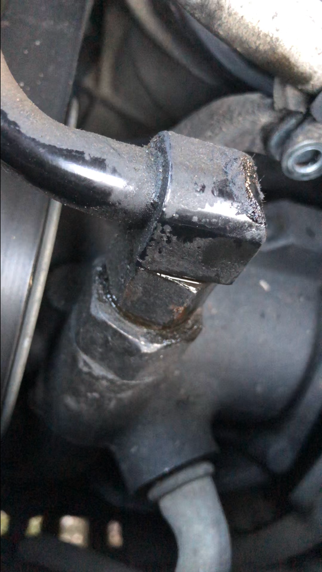

Salut les amis je fais remonter un de mes sujets car en bossant sur le pepere je me suis aperçu que le raccord sur la pompe de DA fuit. Donc faut il changer toute la durite car ça fuit là où ce n’est pas fileté et je la trouve grasse sur le dessus Certains ont réussi à adapter un autre système de durite car elle part au condenseur radidateur de DA sur le mien .

Tu peux monter cette durite en remplacement :
https://www.ebay.fr/itm/334190812189

Top merci JMP
