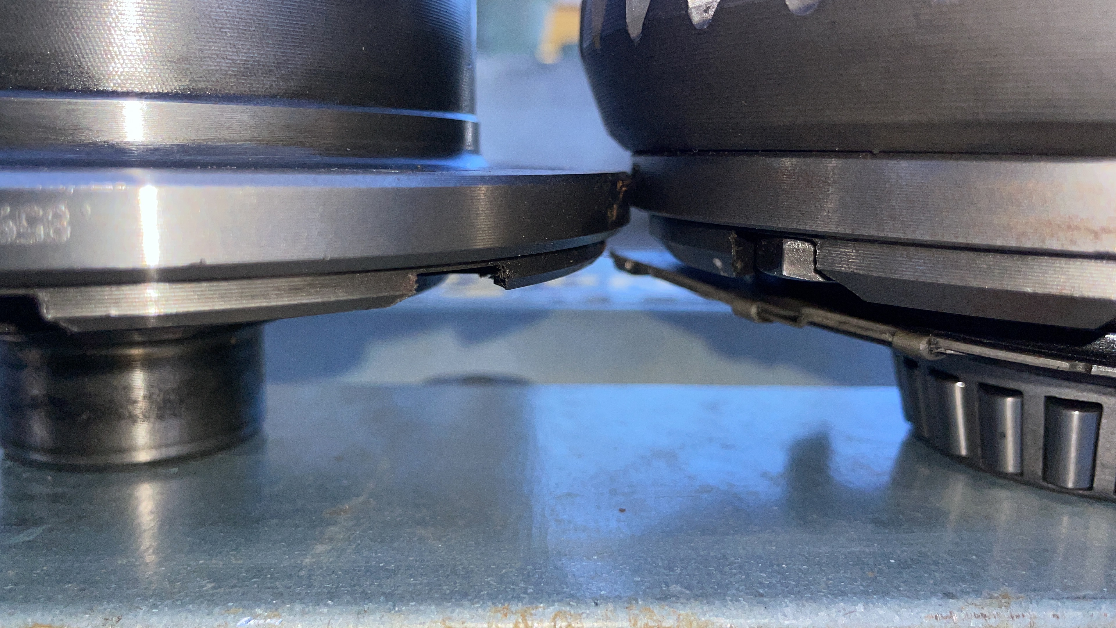

Alors pour les photos nan je n’ai plus l’ancien pont, il as été jeter car complètement pourri. Par contre j’ai gardé mon ancien différentiel donc je vais pouvoir comparer les 2. Si c’est ça c’est vraiment tordu

Mesures bien les largeurs des 2 cages de différenciel

Franchement si c’est ça c’est vraiment tordu car je pensais tous les varilock identiques!
Édit: après vérification, bravo mud66 car tu as sûrement la bonne réponse. J’ai trouvé un site qui parle des ces différences. Quelques mm mais largement suffisant dans le monde de la mécanique générale. Je vous met en lien les différents types de diff que l’on retrouve sur nos jeep et d’autres encore. Attention tout en us et toutes les cotes sont en impérial https://differentials.com/technical-hel ... er-breaks/
Édit: Je tiens à préciser que le roulement du bas tourne librement, donc le roulement ne rajoute pas de hauteur et ne porte pas sur la base du roulement non plus car il est en retrait. La portée du diff est légèrement plus longue que le roulement
