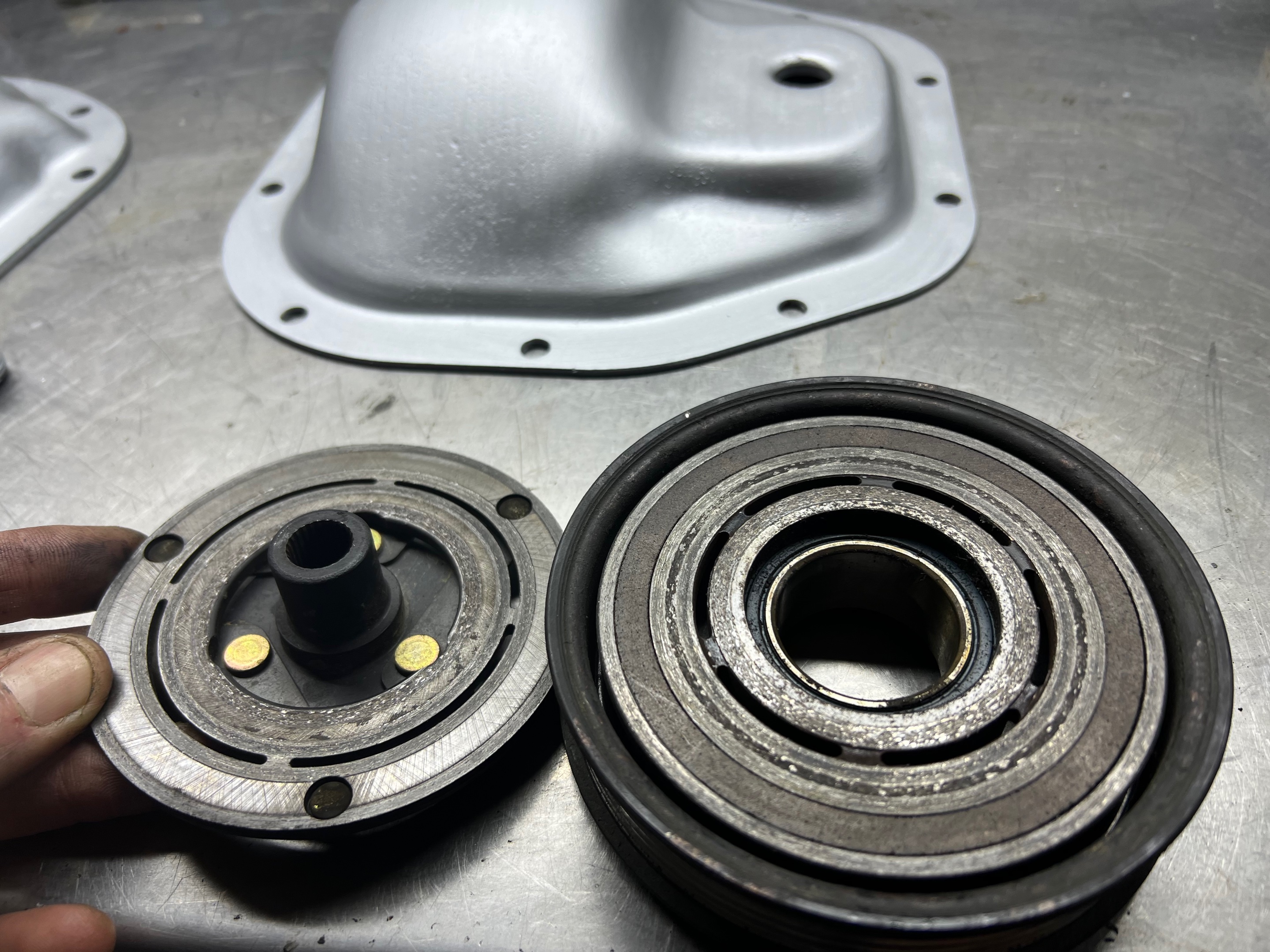

Je viens de démonter cet aprem parce que j’ai un p’tit soucis avec la pompe.
J’entendais un bruit au ralenti, la première flasque de la pompe Celle ou il y à la référence se bloquait par moment et ça me faisait un bruit.
J’ai pensé au roulement donc je l’ai commandé mais il a l’air en bon état.
Il y a une espèce de garniture qui a l’air pas mal usé sur la mienne j’ai fait une photo qu’en pensez-vous ?

Mike31 a écrit : 23 janv. 2022 18:40 Ok
Ce qui m'intéresse moi, c'est de savoir quelle peinture tu as utilisé pour tes couvercles... :mrgreen:
Et j'epiloguerai pas car c'est pas le sujet ici. :peur002:
