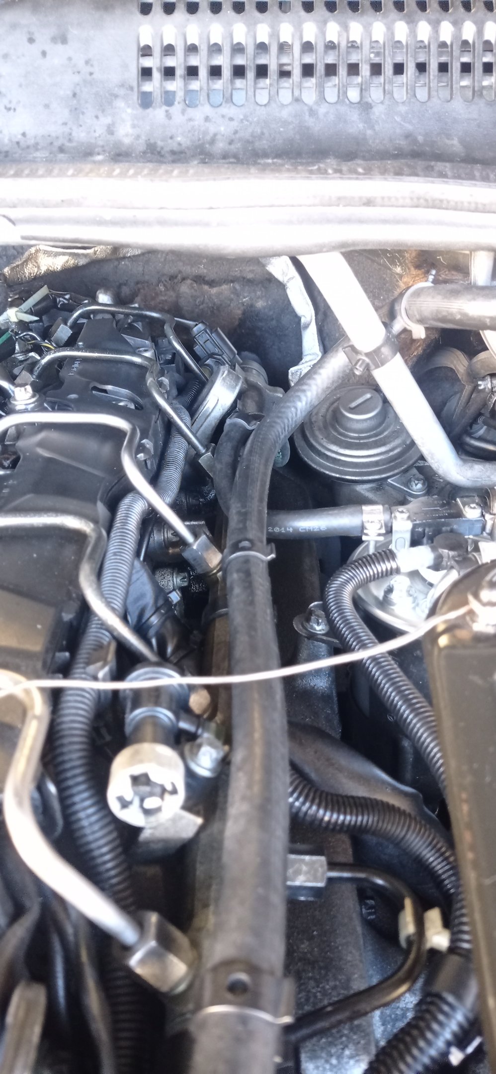

Hello les Jeepers,Ça y est coupable trouvé ! C'était bien le régulateur de pression en bout de rampe de pression , il était HS.

Oui c'est rageant car ça a coïncidé complètement avec le lendemain après le choc ! Sachant qu'après le choc le moteur était resté allumé et mon père est rentré sans problème.
Ce n'était que le lendemain qu'il s'est éteint 5secondes après avoir démarrer !
Oui le régulateur de pression se trouve en bout de rampe de pression commune vers le tablier. Il est vissé avec deux petites visse de 7.
Je pense qu'avec le temps,la chaleur a du flinguer le solénoïde. C'est tellement mal ventilé dans le fond que j'ai protégé les tuyaux de retour partant de l'injecteur N°5 à la rampe commune avec des gaines par chaleur.
Je pense qu'on est tranquille pour un long moment. On a refait l'étanchéité de tout le système de carburant au passage avec changement du filtre et des joints sur les durites lorsqu'on a changé la pompe HP !
